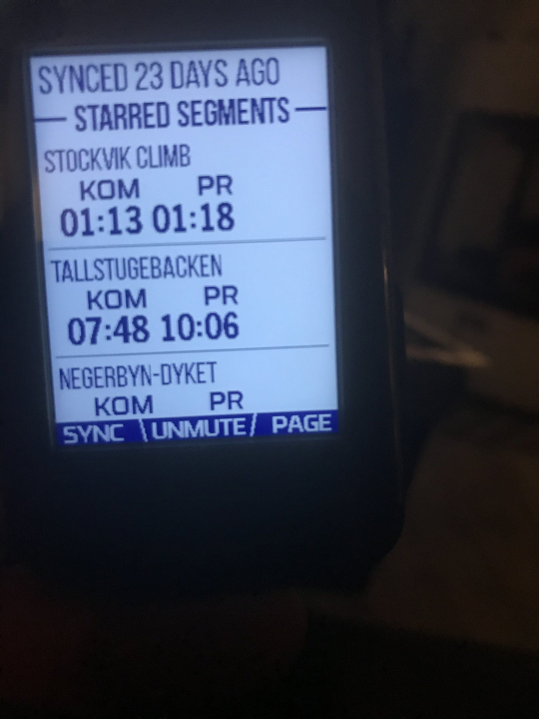

Hej
Har ett problem med min bolt eller vart problemet nu sitter.
Tänkte synka över några segment från Strava som inte går, spelar ingenroll vilket jag stjärnmarkerar.. på sidan starred segments på bolten, trycker jag sync står synced 23 days ago ? Samt inga laddas upp då.
Var länge sedan jag la in några nya men det är väl så man gör.
Har parat om bolten
Har laddat om wifit på telefonappen
Jag har premium Strava
Har parat om bolten
Är det segment med negativ fallhöjd så synkas dom inte över då strava tycker det är en säkerhetsrisk
Den trevliga Wahoo Bolt-tråden!
Hade samma problem förra veckan, kolla wifi kopplingen till bolt i wahoo appen.
Rätt mycket stul med förra fw update,7697 fick strula en hel del får att få igång wifi i bolt.
Sen brukar det hjälpa att göra om authenticerigen mellan bolt och strava i wahoo appen
Jag har provat laddat om wifit har även testat ett annat Wi-Fi utan framgång.
Synkningen tar liksom inte.
Allt som har med strava segment att göra i appen är på.
Möjligen om man måste in och göra nått på strava?
ska kontakta supporten.
    431.9 KB · Besök: 208
