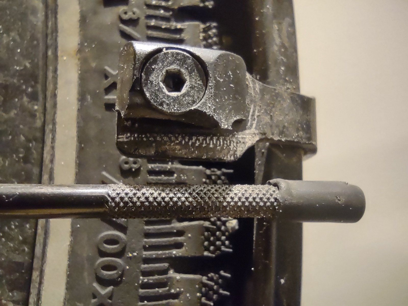

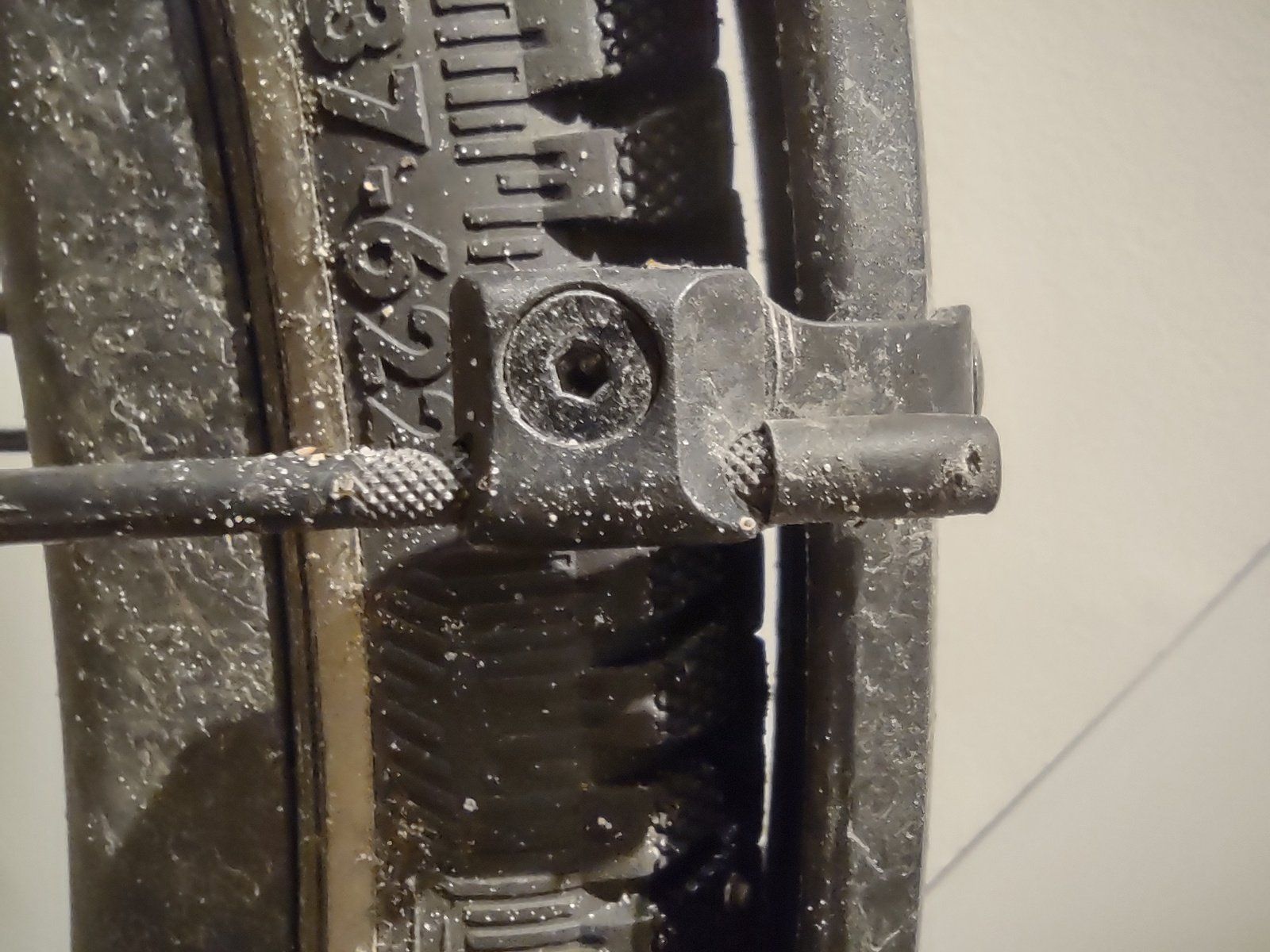

Okej, allt detta låter ju mumma, vindtunneltestade, highly durable mm, smaskens! Och det finns onekligen mkt att gilla med dessa stänkor: långa med god täckning, elegant utförande och god styvhet. Svagheten i designen visar sig först när man råkar trampa till stagfästet med sina klumpiga vinterkängor. Den veka plastbit som håller staget går då omedelbart sönder. Det hände mig efter sex månaders användning och tycks vara ett känt fel att döma av kundbetygen på Bike24. Jag gav 900 för dessa skärmar, mitt livs hittils dyraste skärmar, och kan konstatera att inte ens Biltemas skärmar för 149 kr har så här sköra stagfästen, för de är ju helt i metall. Noterar också att ett flertal nätshoppar för närvarande har 40% rabatt på skärmarna, vem vet, kanske resultatet av högt pris och rykte som börjar komma i kapp?
Såvitt jag kan se är 35 mm versionen känsligare än 45 mm diton, eftersom fästet sitter längre ner på hjulet och är mer exponerad för kängor på villovägar. På mina gravels är omkretsavståndet gaffelkrona-stagfäste 34 och 30 cm för 35 resp 45 mm versionen, med inställd 11 resp 9 cm markfrigång. Med samma markfrigång skiljer det alltså 6 cm mellan 35 och 45 mm versionen, ett avstånd som gör stor skillnad för exponeringen. Så med lite tur kanske mina 45:or kan klara sig? Only time will tell!
Bild 1. Före den stora olyckan.
Bild 2. Efter den stora olyckan.
