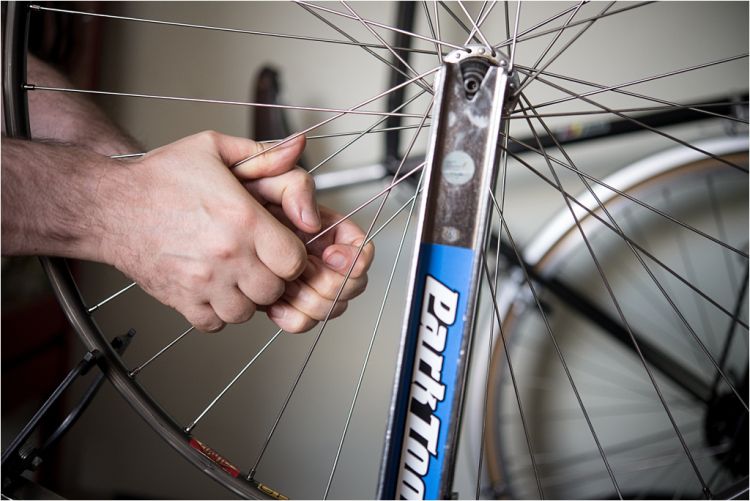

Eftersom du har använt hjulen en hel del innan ekerbrott så är det troligaste utmattningsbrott pga bristfällig spänningsbefrielse("Stress relieving") av ekrarna. Förhoppningsvis kan du genom att göra det nu stoppa de kvarvarande ekrarna från att även de går av.
Att spänningsbefria ekrar kräver såpass hög kraft att ekrarna momentant belastas över sträckgränsen("yield"), ett i praktiken bra sätt att göra det är att klämma ihop par av ekrar så här

Att spänningsbefria ekrar ("stress relieving spokes") kräver en såpass hög kraft att ekrarna momentant belastas över sträckgränsen("yield"). En så hög kraft får man inte genom att klämma på hjulet såsom nedan, det en del väljer att kalla "hjulmassage"
hjulmassage-jpg.618366
eller genom att påverka fälgen sidledes med navet fastskruvat i gaffeln eller riktställ, kraften blir inte tillräckligt hög för nå över sträckgränsen.
Detta med spänningsbefrielse av ekrar förklaras av hjulbyggargurun Jobst Brand i texten nedan

Ah okej tackar för tips. Orkar inte läsa hela texten men börjar med lite ekermassage när nya ekern är på plats.
En fråga bara, varför ska man spänningsbefria dom?
EDIT: det var ju inte så mkt text så jag orkade läsa :-)

Som före detta brottmekaniker med specialisering på utmattning är jag inte helt säker på om jag håller med hjulbyggarguruns teoretiska resonemang.
Det gör ont när ekrar brista...
Nej låter ju lurigt att ekrar har ett minne som ska resettas men säger han det så antar jag att det är sant. Rent spontant känns det ju som om materialet borde utarmas mera av att klämma ihop dom för kung och fosterland men men jag har ju haft fel förut...

Just det, det behövs STORA krafter, troligen ganska nära brotthållfastheten. Utan att ha provdraget en eker tror jag att sträckgräns och brottgräns är ganska nära varandra (ekern har en liten plastisk förlängning).
Det vi gör när vi masserar ekrarna är att vi får ekrarna och nipplarna att sätta sig i slutligt lägge.
