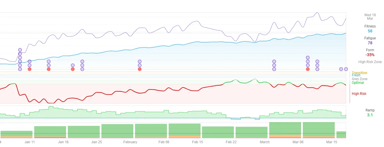

Jag har aldrig fått SweetSpot att funka. Körde TrainerRoad för många år sedan men brände ut mig istället för att det skulle ge något.
Nu efter 4 år av ingen och mycket lite träning körde jag igång i mitten av januari igen.
11:e januari Intervals.icu estimerad FTP 162W
15:e januari Intervals.icu estimerad FTP 168W
20:e januari TrainerRoad ramp-test 196W.
3:e februari Intervals.icu estimerad FTP 203W
3:e mars första utepasset 270W FTP utifrån analys av flertal AI
10:e mars Intervals.icu estimerar 266W efter fullgjort pass men här har jag redan ändrat till 280W FTP efter samråd med AI
17:e mars VO2Max-pass perfekt linjerat med 280W FTP.
Receptet?
1 VO2Max-pass i veckan resterande Z2 (faktisk Z2 både puls och effekt) med träningstid successivt ökad från 2h/veckan till 10,5h nu när det är majoritet utepass. TSS från 190 till över 500 men det är lite vilseledande och mest korrekt från senaste veckorna när jag faktiskt har rätt siffror. Samtidigt ligger jag på ca. 1700kcal/dag och kroppskompositionen jobbar för fulla muggar med att inte göra sig av med alla musklerna denna gången, jag gick ner 46kg på 9 månader 2017 men tappade extremt mycket muskelmassa på vägen. Så under tiden jag ökat ca. 80W i FTP har jag också gått ner ca. 7kg.
Kan ju också vara värt att nämna att jag 2020/2021 troligtvis låg en bra bit över 300W FTP på 68,5kg. Så där är en del att hämta åter och tappa så att säga.

Otroligt bra jobbat. Chapeau!

Om man på tre månader ökar sin ftp från 160 till 280 w så har man antingen mutantgener eller ett felaktigt utgångsvärde. I synnerhet ai prediction modeller brukar lägga sig lågt initialt för att visa en "uppmuntrande" utveckling.

Ja alltså det estimerade från Intervals.icu utgår konservativt från vad man presterar.
Men om du vill köra på det tveksamma spåret så har jag ju gjort ett ramp-test och landade på 191W den 20:e januari och sedan estimerade TrainerRoad till 201W dagen efter.
Kan ju nämna att jag körde 40/20s igår. Halva passet inne och sedan stack jag ut för det kändes som om jag skulle avlida inomhus i 23C... Skiljde 37W mellan och då var ju "ute"-seten de sista två. Så jag har rätt stor diskrepans mellan ute och inne FTP.

Man kan ju tänka att det, precis som för styrka, är lättare att hitta tillbaka till 90% av en tidigare (hög) nivå än att gå upp från aldrig tränad till samma läge
100% är det så. Men det är en ganska snabb takt. Hade räknat med att nå upp i september i år. Inte i mars. Vikten ska ju också rättas till utan att jag tappar effekt och helst ska effekten öka också tills slutet av året. Men man kan bara försöka och ge järnet.
