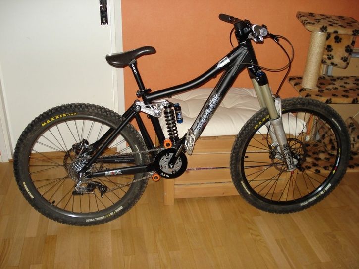

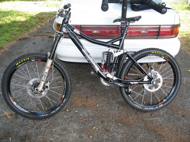

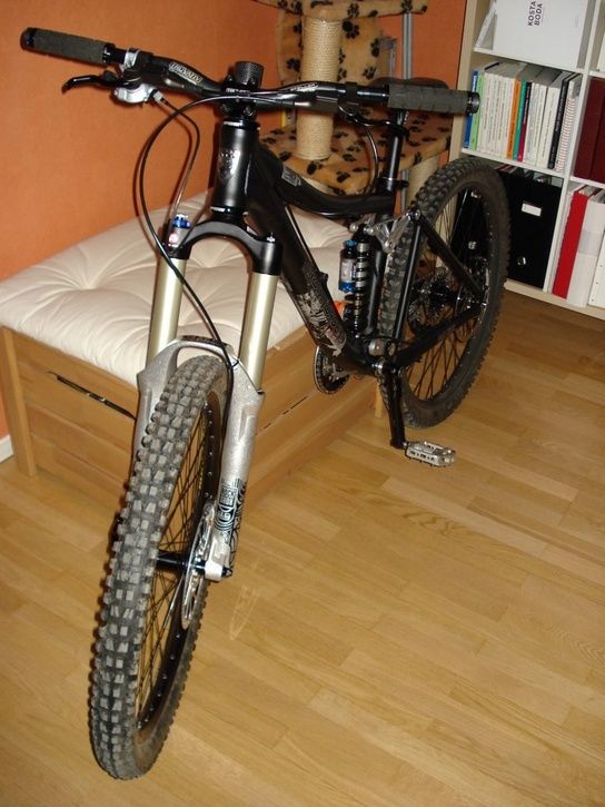

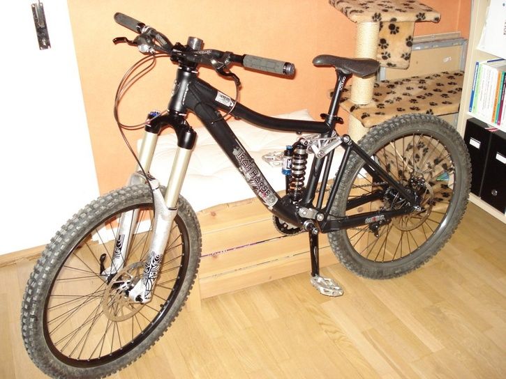

EDIT. Klart! Nu är cykeln ihopbyggd och jag lägger in några bilder på den färdiga mojängen. Grymt impad av inställningsmöjligheterna på fram och bakdämpning. Det lilla jag provrullat så känns det som om den flyter ovanpå ojämnheterna jämfört med den gamla hojen som var trög och seeeg. Nöjd så här långt, nu återstår den riktiga prövningen i riktig backe! Här kommer bilder:
liteniron_1.jpg ht=544
liteniron_3.jpg ht=544
liteniron_5.jpg ht=725
Kommande uppgraderingsplaner: Lättare bakfälg, lättare vevar och lättare däck, men inget som är prio just nu. :)

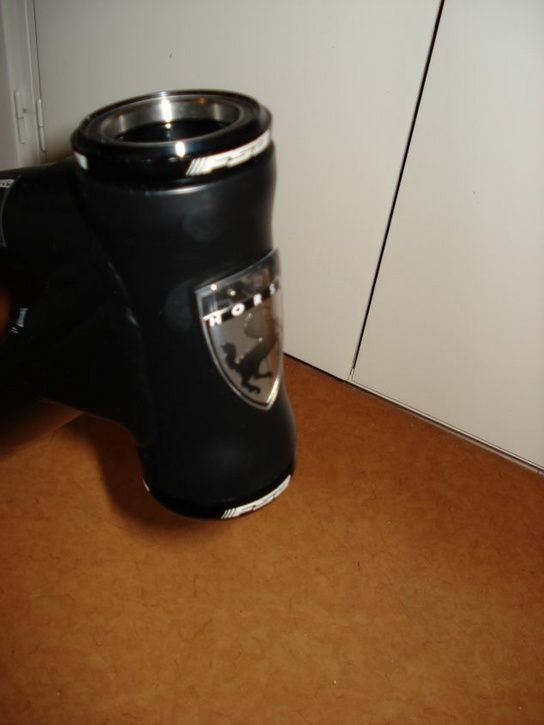

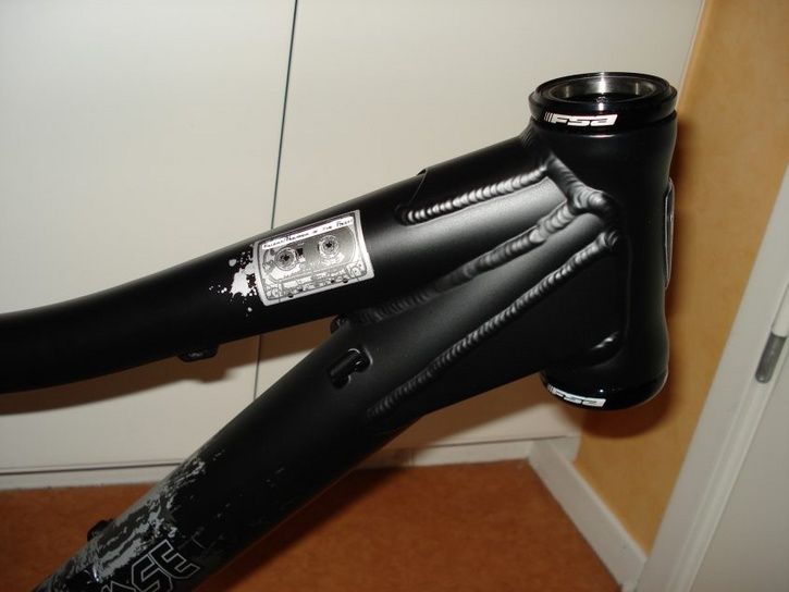

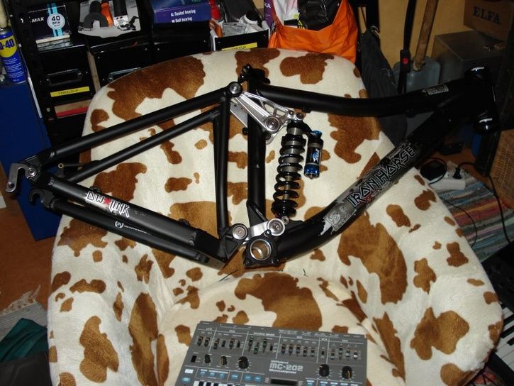

En small sju-punkt-sju-ram bidde det. Ny. Inköpt i Svea rike. :)
Jern_4.jpg ht=544
Edit: Inte sunkig soffa men väl en sunkig fåtölj...

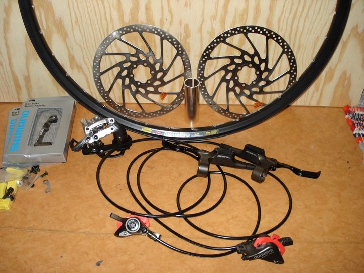

Det kom ännu ett paket idag. Då väntar jag på ett och ett halvt paket till så kan jag skruva ihop grejen. Weee!
    78.7 KB · Besök: 13

say, are those 8" rotors? :P
Det kom ett paket... Ironhorse klar! *bilder*
Oh yes, 8 inch indeed. Nu vill jag ha gafflen och lösa kedjestyrardilemmat så jag kan få cykla!
Första intrycket av SRAM X.9 super short cage. Plastigt!

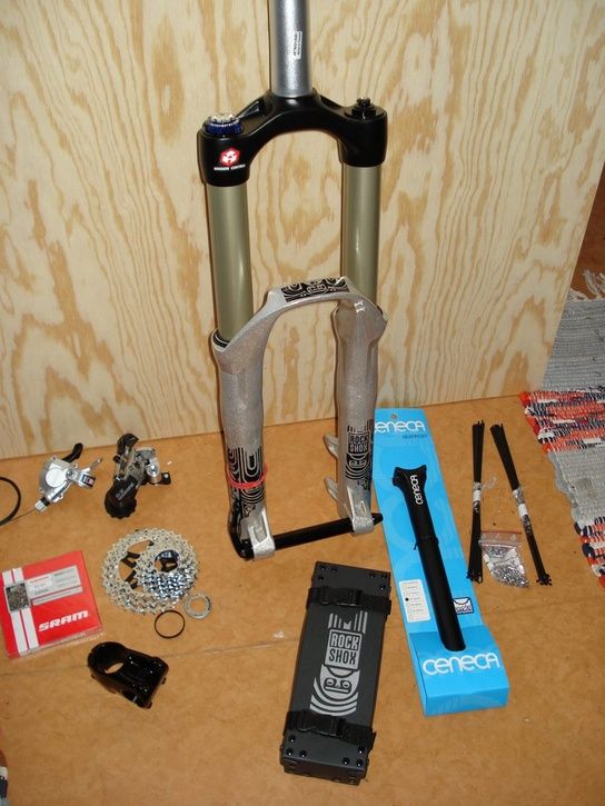

Jupp, så kom det näst roligaste paketet! Det med hoppstyltan i alltså. Resten var inte lika intressant men ack så nödvändigt. Låter bilden tala för sej själv.
E-ditt: Kedjestyrar/boomerangproblemet jag har har jag löst som så att jag har beställt inte mindre än 5 st boomeranger i olika storlekar, varianter och med olika boomerangvinklar för att hitta rätt variant för mej och min bajk. Overkill? Javisst, men vad gör man inte när man har tråkigt på jobbet....

Jupp. En solo air. Mäktig sak. Tror att ram+gaffel väger ungefär som min gamla ram som jag dessutom hade ett 4kg:s ankare i form av shiver i framkant på. Kommer bli mycket intressant! Nu väntar jag på ekrar, nipplar och kedjestyrarpryttlar så jag kan bygga klart. Grymt cykelsugen nu...

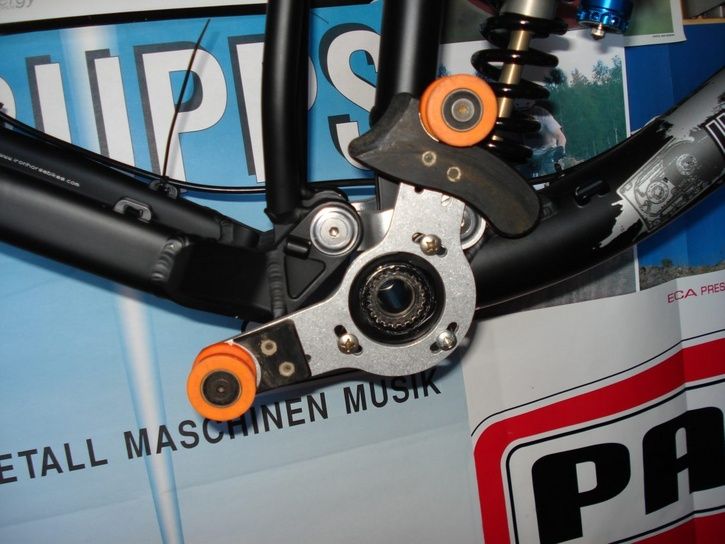

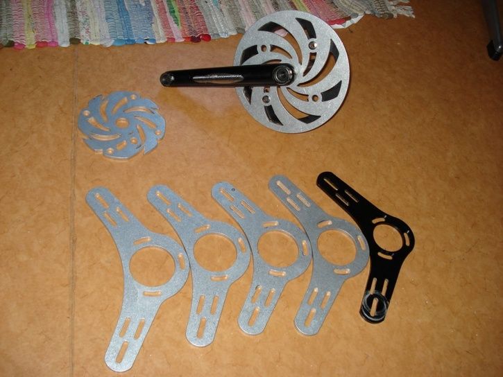

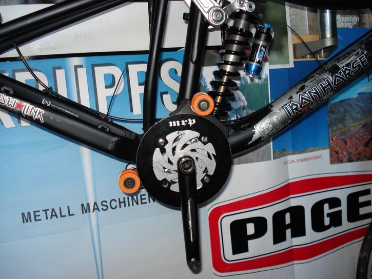

Jag fick paket idag igen. Då mrp:s reservdelar var dyra och långt bort blev det lite DIY. Bilderna nedan:
Här är delarna som jag fått laserskurna efter min ritning. Till höger ses originalet som stått som modell sånär som på hålbilden för iscg05 infästningen. Anledningen till att jag gjort egna grejer är att jag införskaffat ny ram med iscg05 infästning och min kedjestyrare är gamla iscg.
Att jag gjorde flera stycken är att jag vill experimentera med vinkeln mellan armarna på boomerangen samt ha en mindre boomerang då originalet är gjord för att passa upp till 44T eller mer vilket jag aldrig kör.
litenmrp_5.jpg ht=544

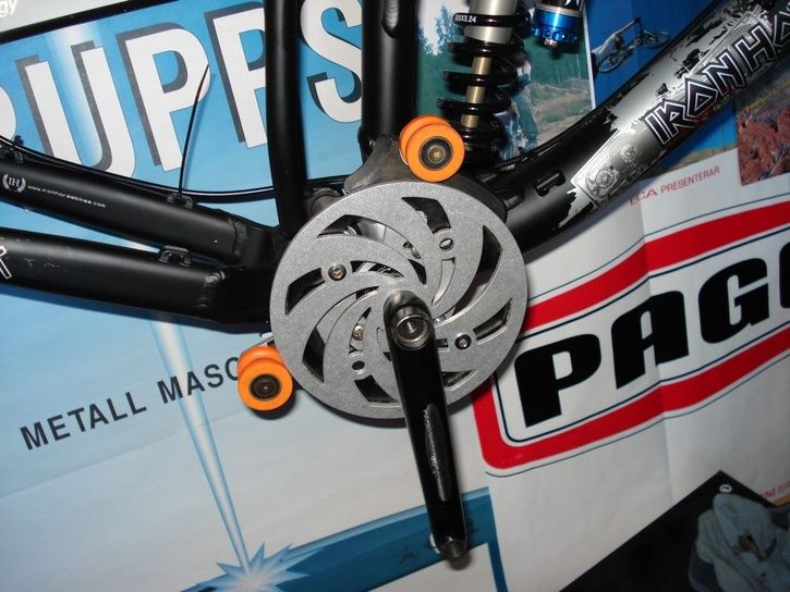

Här ses ena boomerangen monterad. Passar finfint. Ska försänka skruvarna som på originalet om jag hinner/kan på jobbet.
litenmrp_4.jpg ht=544

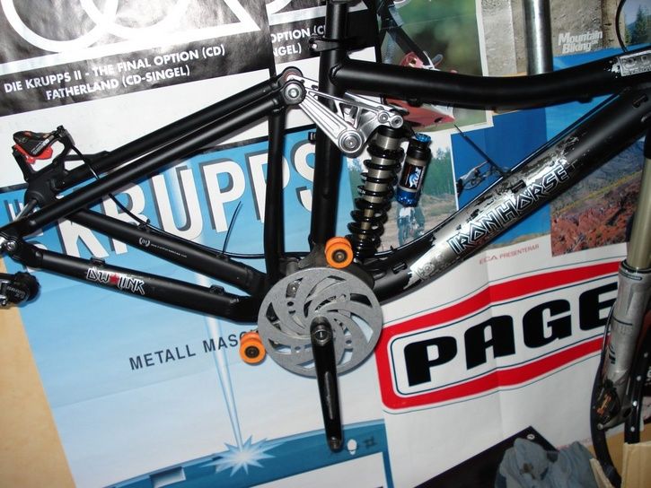

Här ses prylen provmonterad åt ena hållet...
litenmrp_3.jpg ht=544
Och här åt andra hållet...
litenmrp_1.jpg ht=544
Här är en variant med spindel och ordinarie bash. Passar sådär bra ihop.
litenmrp_2.jpg ht=544
Nu vill jag ha kommentarer! Min första tanke var att det blir lite platt med den stora bashen/spindeln. Sen är det kanske inte snyggast med 3-delade vevar på en sån här cykel men det gäller att gilla läget då ett nytt parti kostar MASSOR vilket jag inte har. Lägger hellre pengarna på en resa till Les Gets, eller hur Eric?! :)

De är helt ok och funktionen är 100% men jag tänker Race face, truvativ eller saint när jag ser en sån cykel. Men jag tror att det blir bra ändå. :)
