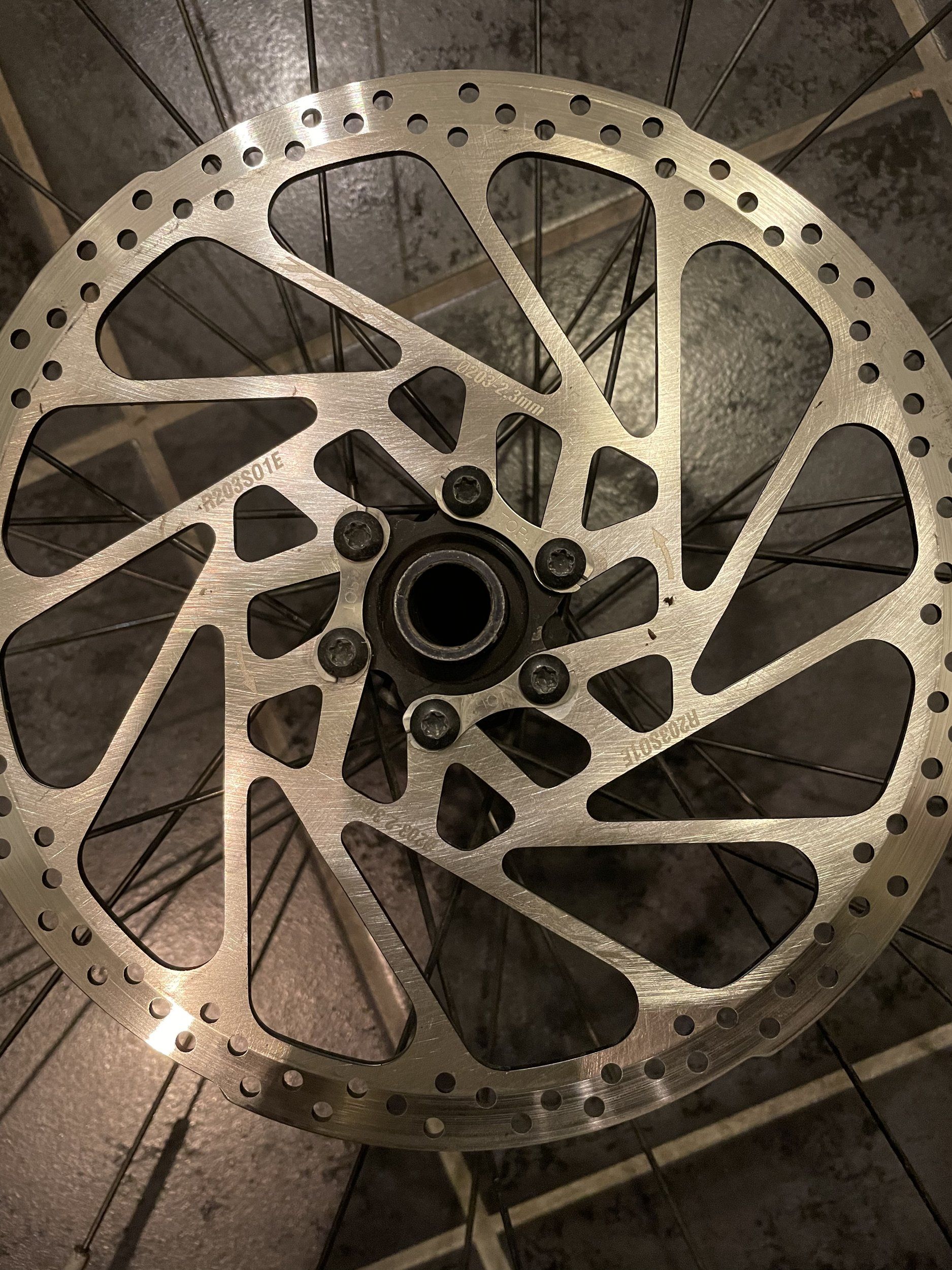

Det här ser inte rätt ut, men vad är det jag har gjort fel? Eller ska det var så?!
Bromsen nyper bara på 2/3 av skivan. Bromsar helt fint egentligen, men det hade kanske kunnat bromsa bättre. Det är en 203 mm skiva, adapter för 203 mm, BP-G05S-RX belägg som ska vara kompatibla med bromsarna.
Förra skivan, av nån annan 203 mm modell, blev sliten på samma sätt och åkte i soporna nyligen. Och beläggen blir snedslitna.
På förhand, tack.

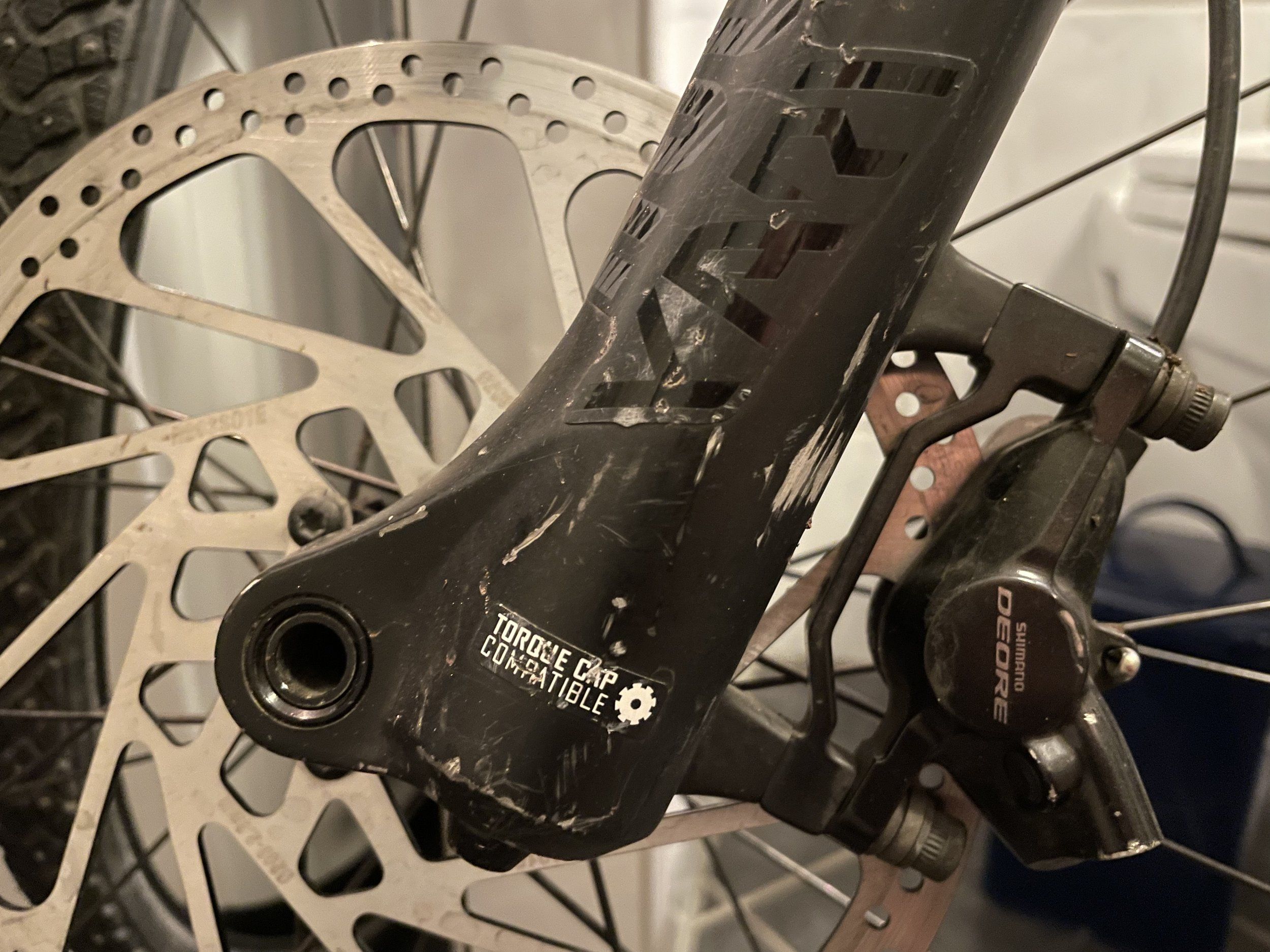

På nedersta bilden ser slitaget ut att vara precis mitt på bromsskivans slityta, syns på bilden om man tittar precis framför gaffelbenet. Då borde väl oket sitta helt rätt om det är rätt belägg?

Symtombilden ger ju indikatorer på att det skulle kunna vara en 200mm-skiva med resten avsett för 203mm. Men det står ju tydligt 203mm på skivan så den teorin går ju bort.

Jag tycker att det ofta brukar bli lite taskig passning när man blandar olika märken på skivor, ok och adapter. Shimano har rätt smal slityta, så en del av det vi ser är nog att din skiva har bredare yta. Kolla hur mycket klossarna sticker utanför skivan. Är det bara nån millimeter så kan du alltid fila ner adaptern en skvätt.
Edit: Eller prova med en adapter från samma tillverkare som Skivan (Sram?).

Jo, kanske det. Men det är nog ingen Sram-skiva med tanke på hålen, ser jag nu. Däremot kan ju nån ha kopierat deras skiva och missat den lilla skillnaden mellan 200 och 203, eller nåt sånt.
Själv har jag Shimano-ok och Shimano-skivor men har ändå behövt mecka med nån fulfilad tredjepartsadapter för att få det perfekt. Märkligt.

Karin, kolla om skivan verkligen är 203 mm med ett mått. Känns inte otänkbart att det skulle kunna vara en felmärkt 200mm.

Hade inget skjutmått hemma, men väl ett måttband från syskrinet. Lite svårt att mäta exakt, men det är helt klart närmare 203 än 200 mm. Fast det blir ju lite konstigt med hur man ska mäta med de där knölarna som sticker ut.
TRP heter den, nåt random billigt. Men det var samma knas med förra skivan, som jag inte minns vad det var för nåt.
Det kanske återstår att fila på adaptern…

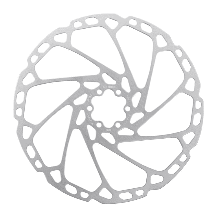

Vill inte uppmana till onödig konsumtion ? men en Shimano Original RT-66 203mm tror jag skulle kunna vara värt att prova om inget annat hjälper. Eller rättare sagt, innan du börjar fila.
Tillägg: Eftersom nu bromsok och adapter är Shimano så hade jag gått den vägen, med ny skiva av samma märke och kompabilitet.

Är beläggen lagom höga för skivan och de bara är förskjutna i förhållande till varandra, eller är skivan bredare än vad beläggen är höga? Finns det en osliten rand högst upp på beläggen eller inte?

Tittade lite på mina aliexpress tektro som sitter med samma adapter men med sram broms och ser man på skivan så tar beläggen över hela sin bredd på skivan

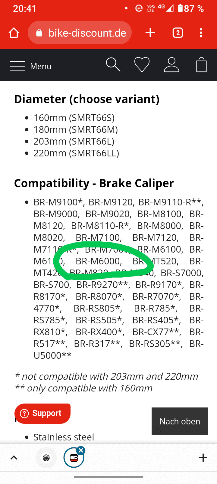

Dels verkar inte m6000 vara med i tabellen och dels verkar shimano tycka narrow funkar om wide rotor?
Personligen hade jag inte kört sämre än rt66 eller försäkerhetsskull rt86

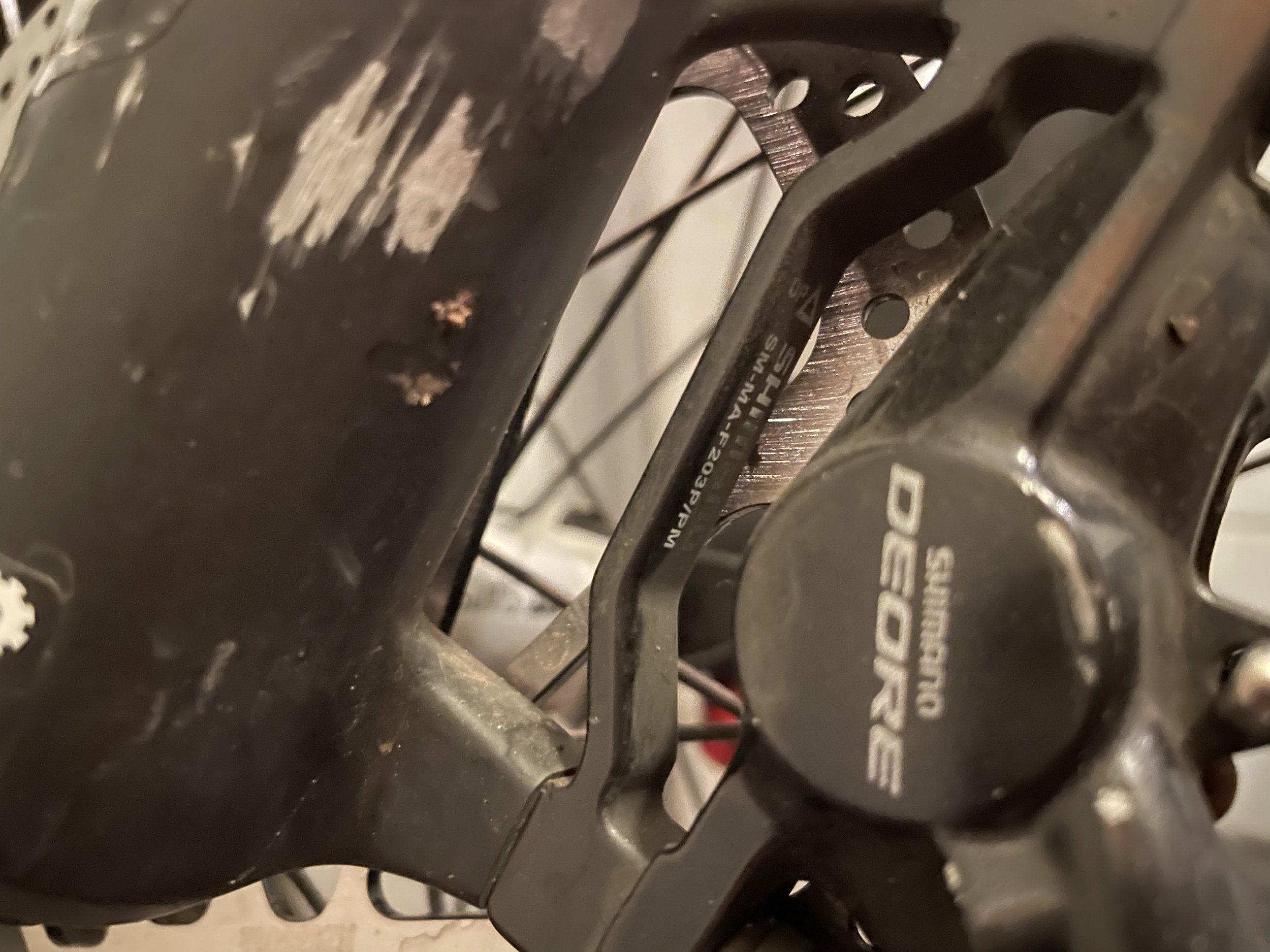

Jag uppfattade det som att inte hela belägget slits att yttre delen ligger utanför skivan, men kanske missuppfattat det?

Jag menar att om problemet är att skivan är wide så är det enligt shimano ok.
Om inte hela padden tar så är det värre
Problemet nu som jag anser, är att det inte är en Shimano-skiva som sitter monterad. Wide/narrow irrelevant. Så antingen byta ok till Trp/Tektro och behålla skivan, eller byta skiva till Shimano och behålla oket. Det sistnämnda är ju det enklaste. (Men fila adapter med nuvarande delar går ju med, som nödlösning.)

Nä, verkar inte som hela belägget tar i. Men det är ju inte 5 mm som sticker ut ovanför skivan, snarare är det 0,5 mm som inte slits.
Behövs inget tusch, eftersom skivan är lika skitig som resten av cykeln är det ingen tvekan om var beläggen har skrapat av skiten och var de inte har skrapat skit.

Kommer de 0.5mm att mötas när det slitits ner 2.3mm eller är det är så lite att det bryts bort?
Går det att lösa ekonomiskt hade jag köpt en shimanoskiva. Annars får du fila ner adaptern. Eller kolla beläggen ofta.

Nä, det lilla oslitna på beläggen bryts nog bort efterhand. Men kanske ändå skal tömma spargrisen och köpa en skiva som passar bättre. Lär iaf bli snyggare.
