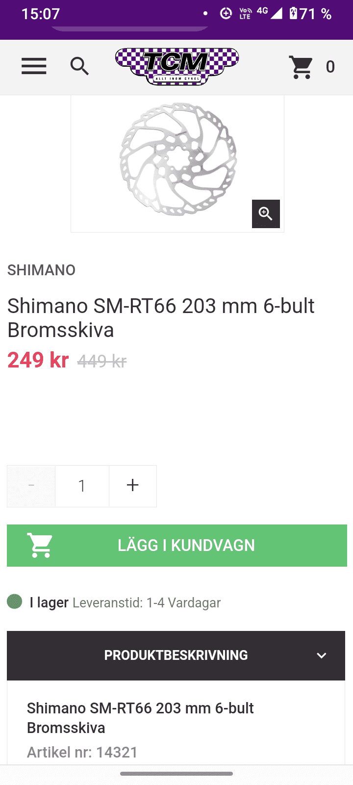

Vill inte uppmana till onödig konsumtion ? men en Shimano Original RT-66 203mm tror jag skulle kunna vara värt att prova om inget annat hjälper. Eller rättare sagt, innan du börjar fila.
Tillägg: Eftersom nu bromsok och adapter är Shimano så hade jag gått den vägen, med ny skiva av samma märke och kompabilitet.

Nä, det lilla oslitna på beläggen bryts nog bort efterhand. Men kanske ändå skal tömma spargrisen och köpa en skiva som passar bättre. Lär iaf bli snyggare.
Ser att RT66 203mm finns i lager hos TCM just nu. Sen om lagersaldot avser i butiken över disk i Stockholm eller bara webblagret i Söderhamn vet jag däremot inte. Hoppas det löser sig.
Edit: sorry, glömde länken:
