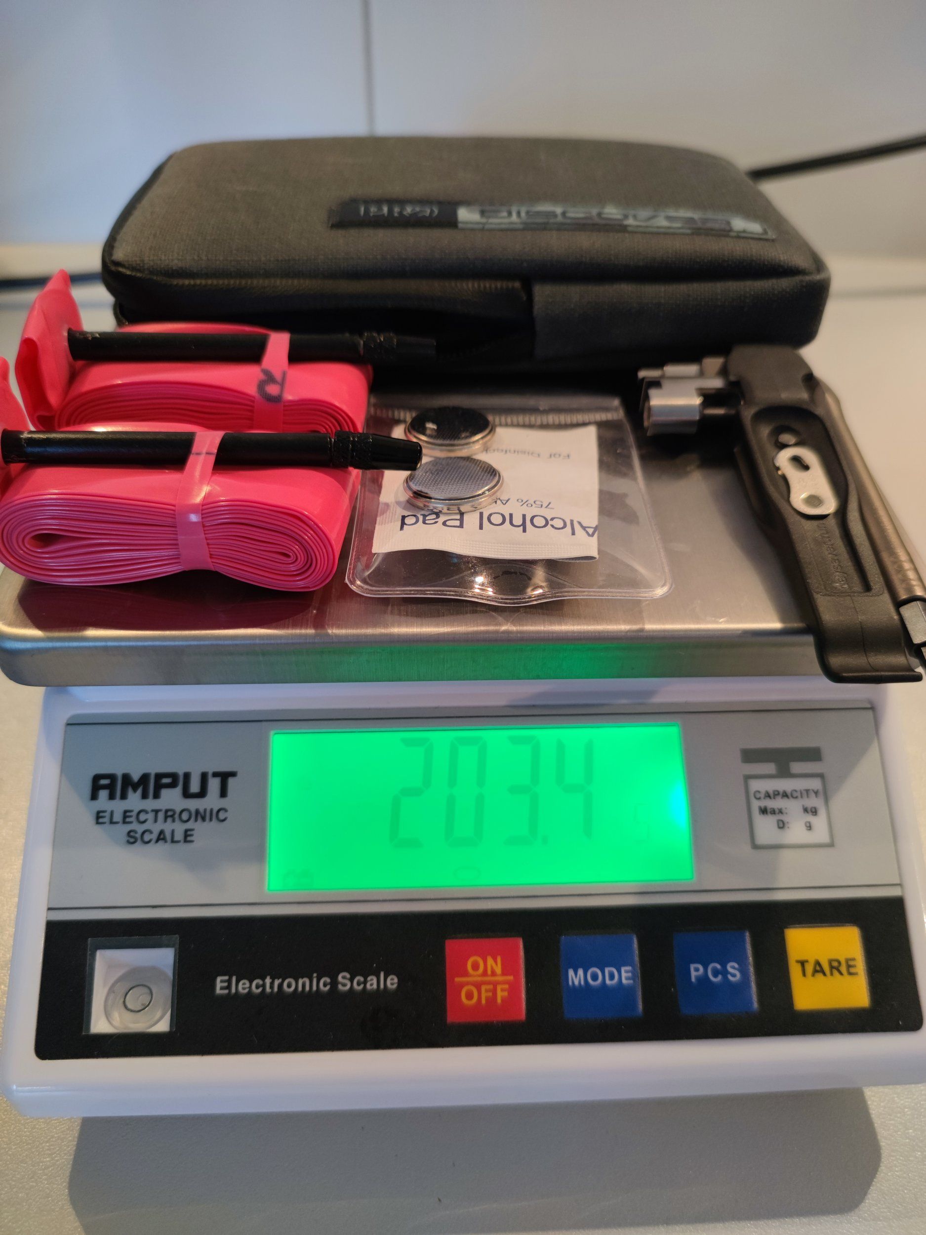

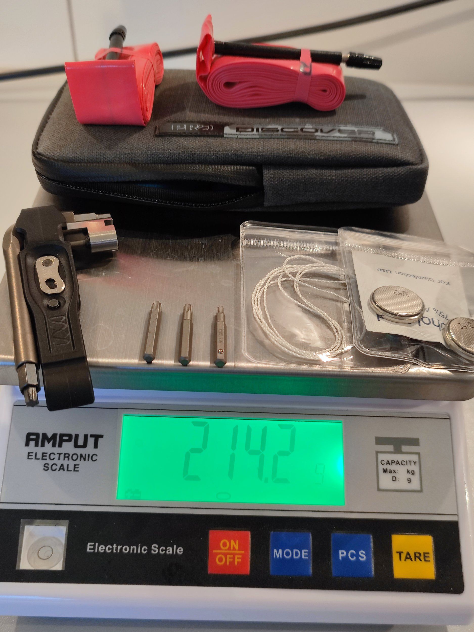

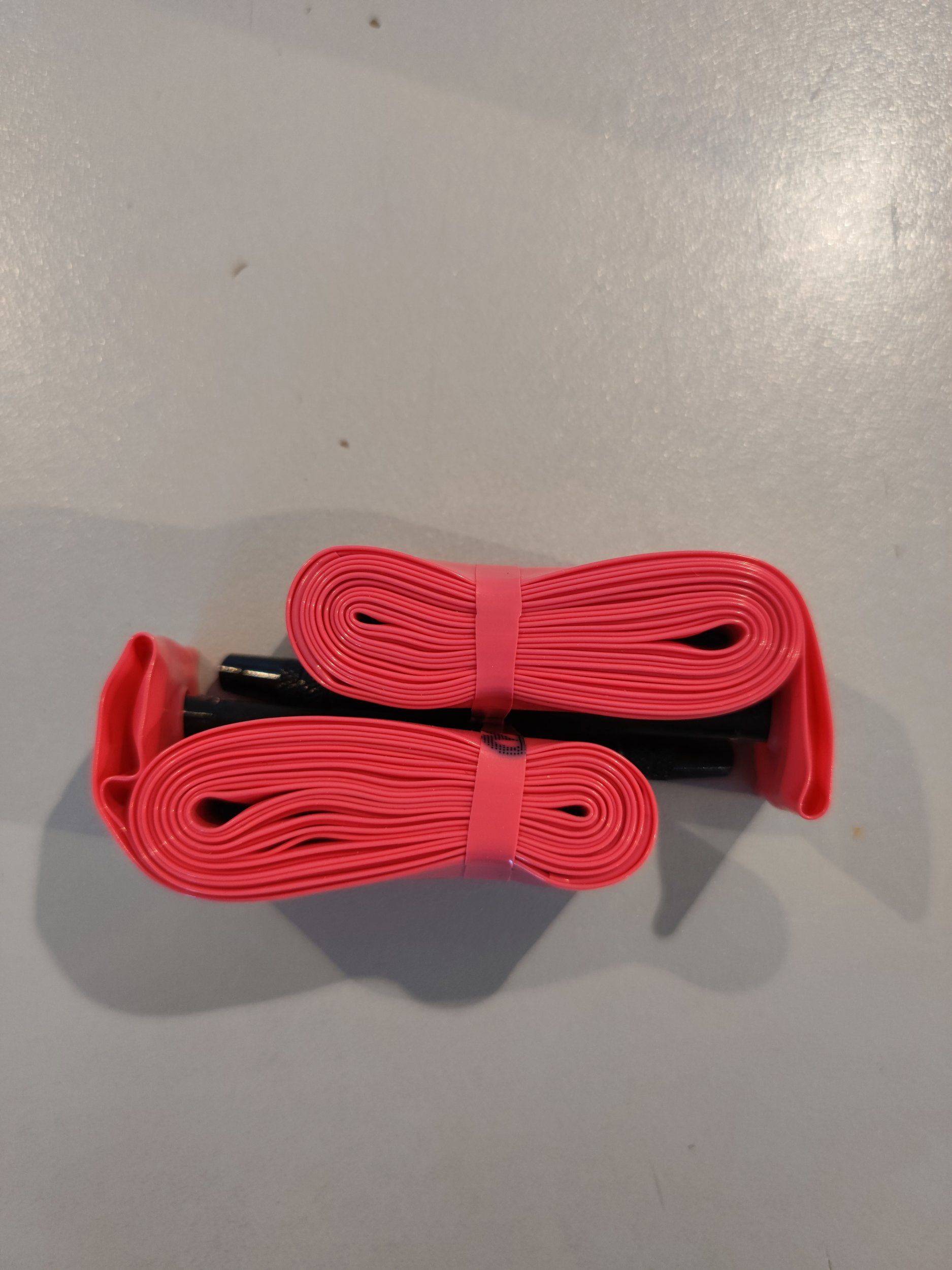

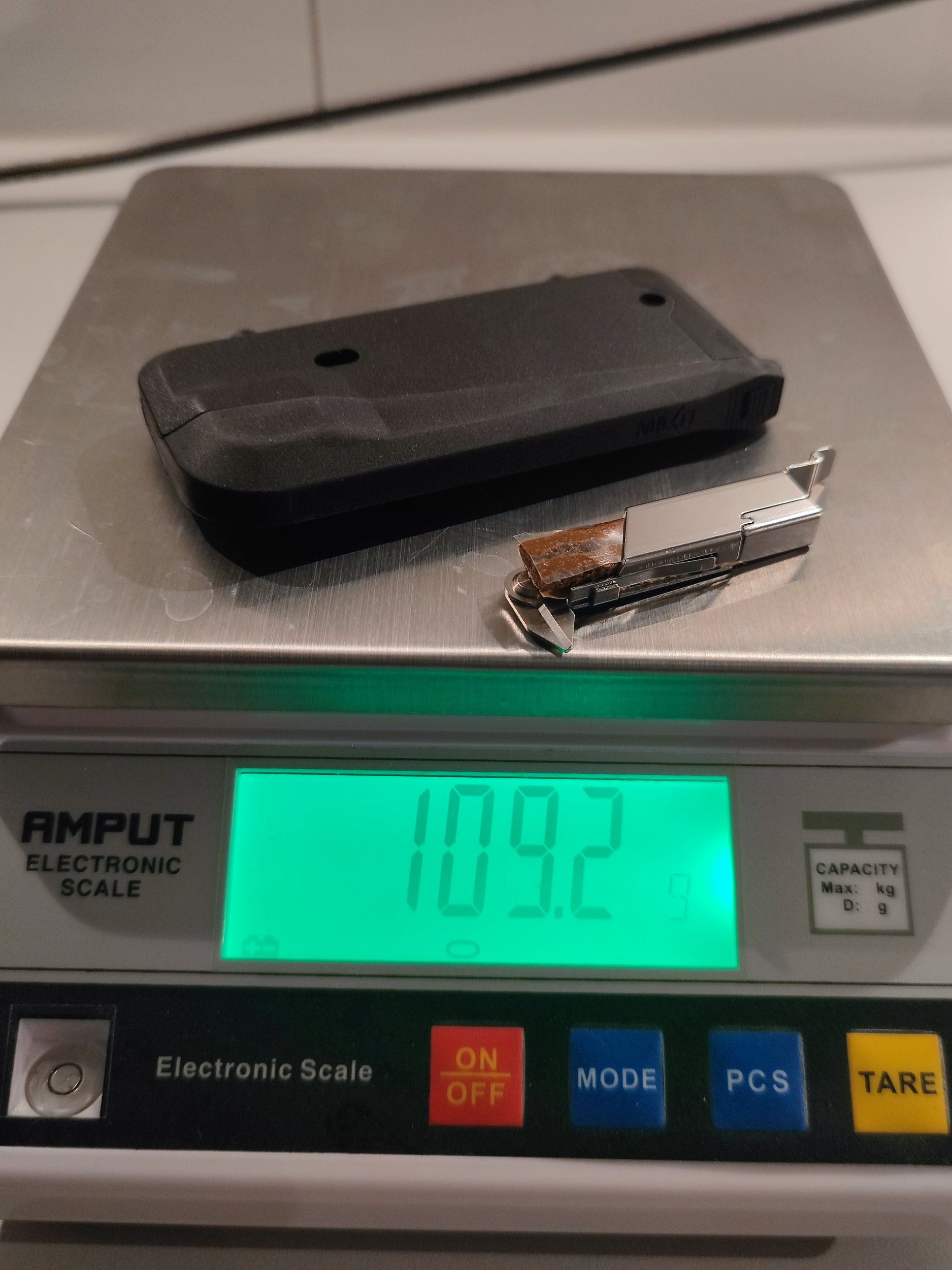

Bild på hela kitet. Alla verktyg får plats i fodralet med mobilen då dessa är väldigt platta. Har ett större fodral annars men undviker helst. Gillar skarpt detta Pro discovery. Varit med nu i 3? 4? År och det är helt fantastiskt bra.
Slangarna lägger jag i botten på ryggfickan och sedan fodralet ovanpå. Så då får jag 2 lediga ryggfickor kontra 1 tidigare.
Men skulle behöva något form av skydd för slangarna. Typ något 3D printat som skyddar ventilenfästet då detta har en tendens att gå sönder lätt på TPU slangar.
Annars har vi här
Verktyg

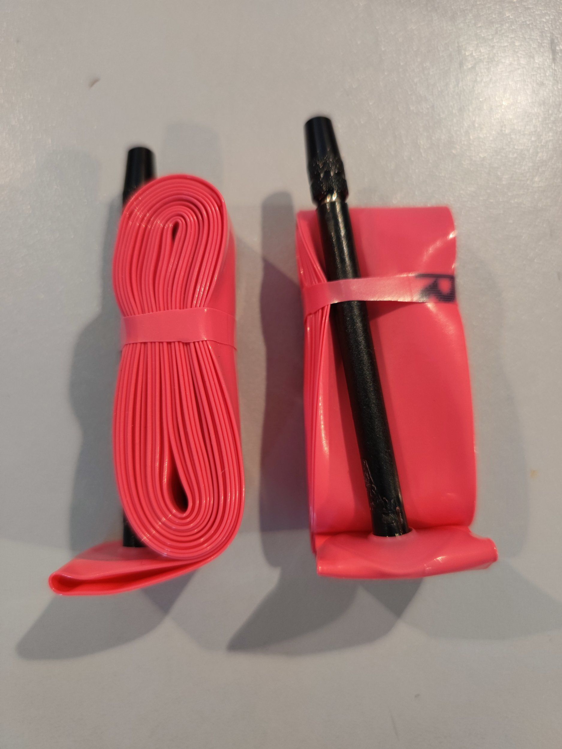

2 slangar
2 CR2032
2 par quick links (sram road och eagle)
Några patches för TPU slang, worst case scenario på 30 mils rundor.
Fodral

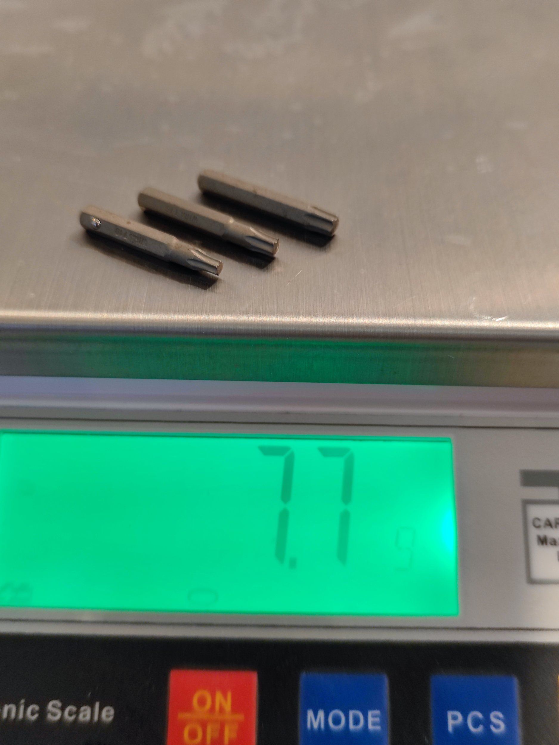

Ska komplettera med bits Torx T20 + T15
En ståltråd och något hemmabygge-verktyg som ska kunna ta isär quick links. Finns färdiga verktyg i plast som väger 40 gram, men det är för tungt. Kan bygga något superenkelt med skruv o mutter på >10 gram.

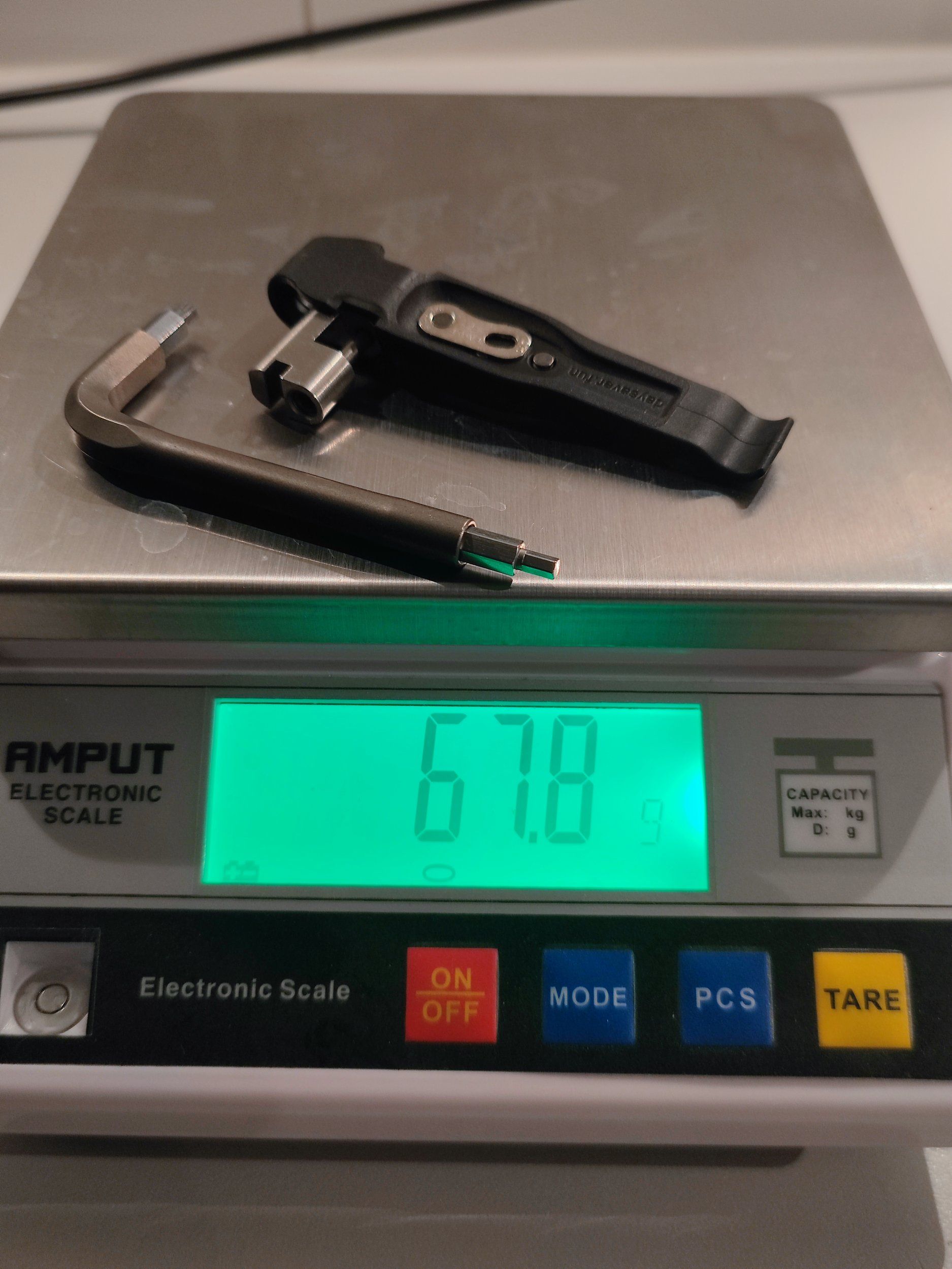

Pump (Lezyne mini oil slick) väger exakt 100 gram inklusive fäste och sitter monterat på cykeln. Detta är den enda detalj som får sitta monterad på cykeln.

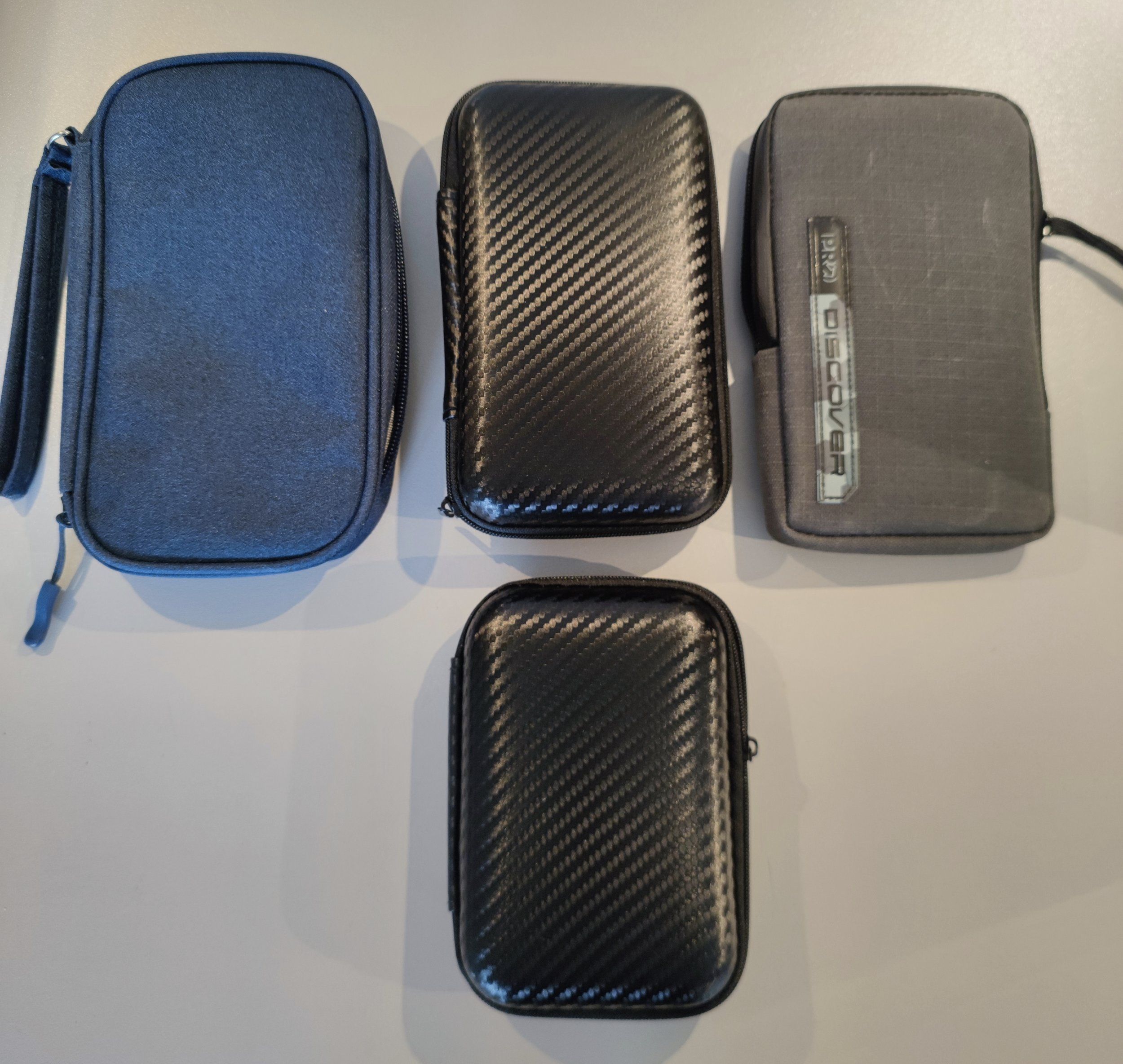

Här är några fodral jag provat och använd innan. Skönt att slippa 2 fodral på varje cykeltur.

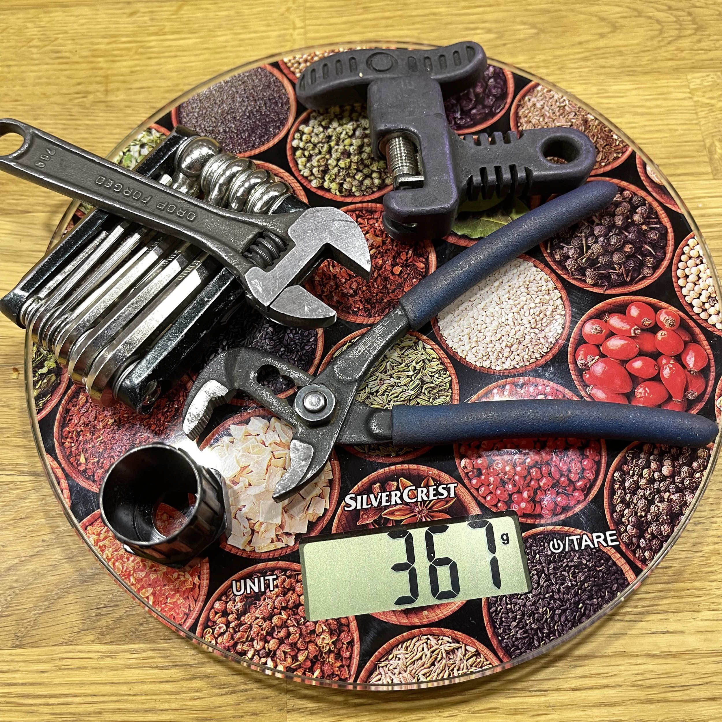

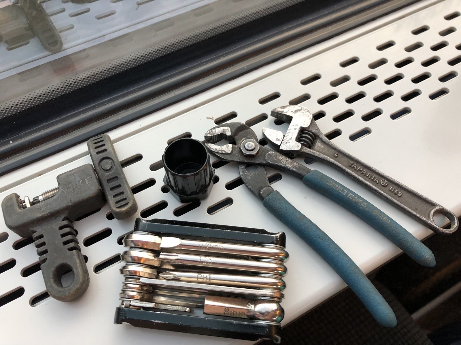

här är mina verktyg som alltid är med. visat bilden förut.
för pendling, lvg, mtb. inte vägt dem men samtliga varit med avhjälpa nödiga lägen för mig eller andra. även kassettverktyget. det var nytja det, eller bära cykeln till civilisationen. det väger inte många gram, och även övriga värda sin hanterbara vikt.
tillkommer några kedjelås, grejor för punka, reservslang, grejor laga revor i däck, och ibland reservdäck.
för mtb en 100g kedjespännare. inköptes efter arons debakel på fjället:) växelöron förstås. inklusive ett som jag byggt om så det passar alla cyklar.

Ska räkna senare hur mycket vikt jag sparat mot förra kitet som verkligen inte varit dåligt och redan trimmat.
Lutar åt 200 gram sparat och ett mindre fodral i fickan!

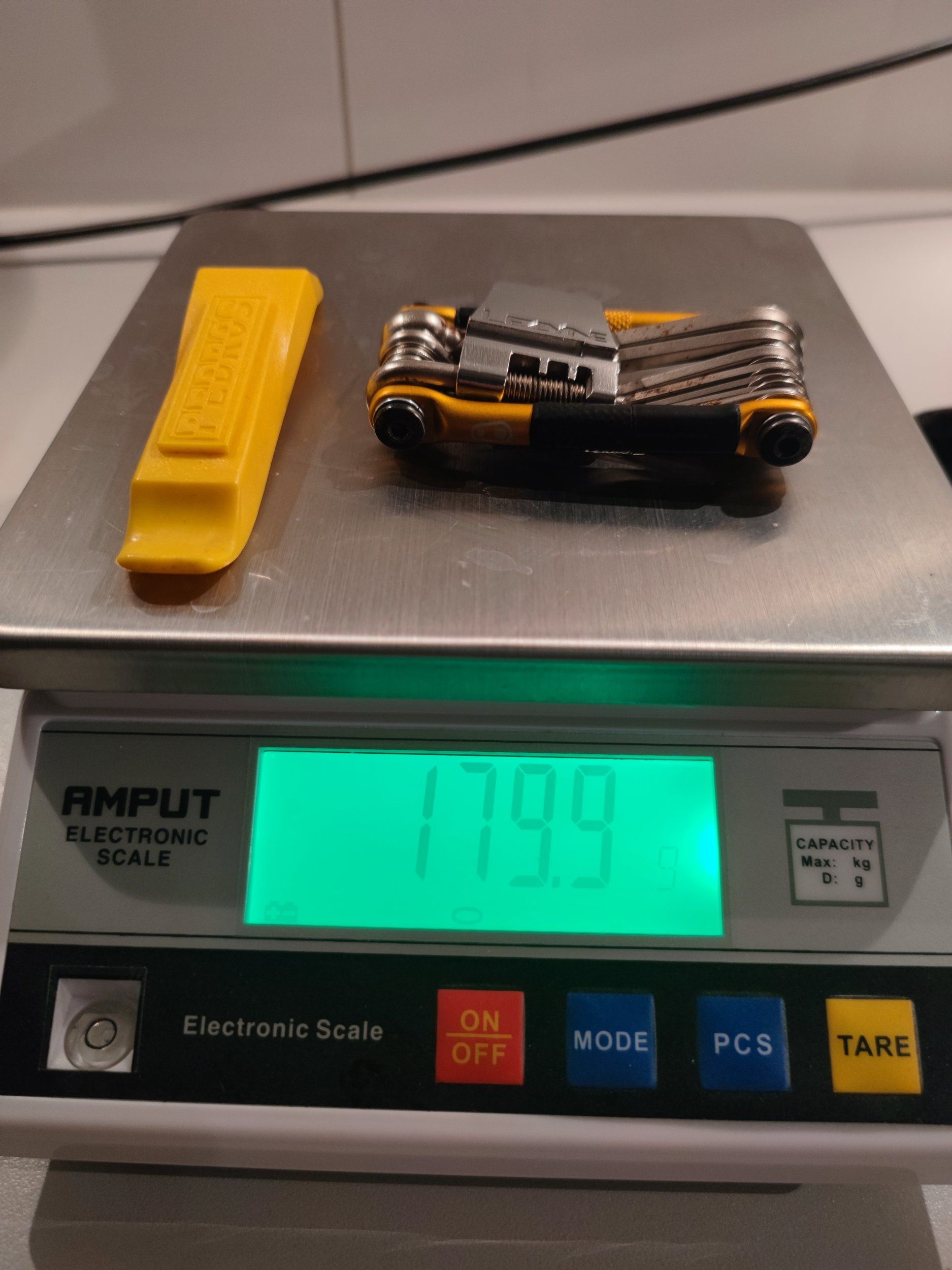

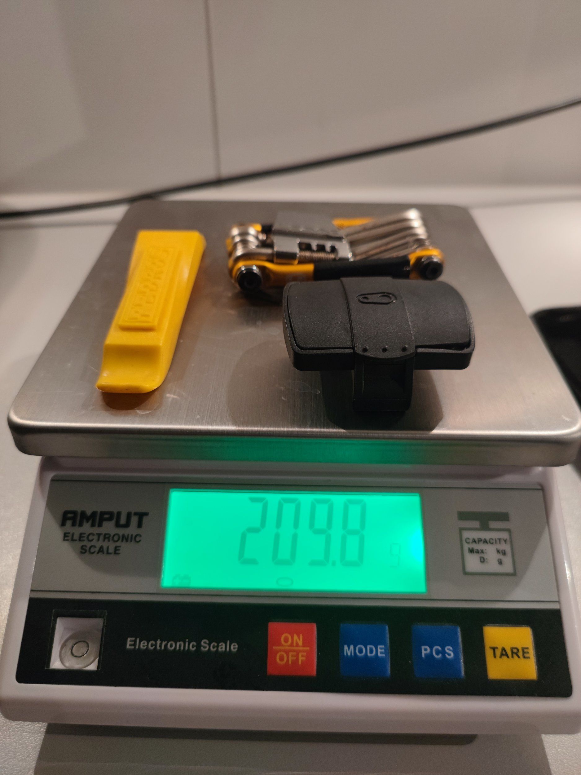

jo det väger ju en del. ungefär som en burk läsk. eller reservdäck. men ser det som värt kunna ta hand om det mesta och slippa tänka på att hämtas eller ordna alternativ transport.
tungviktaren i sammanhanget är multiverktyget cirka 160g.
normalt befinner sig grejorna i en plastpåse i ryggan.

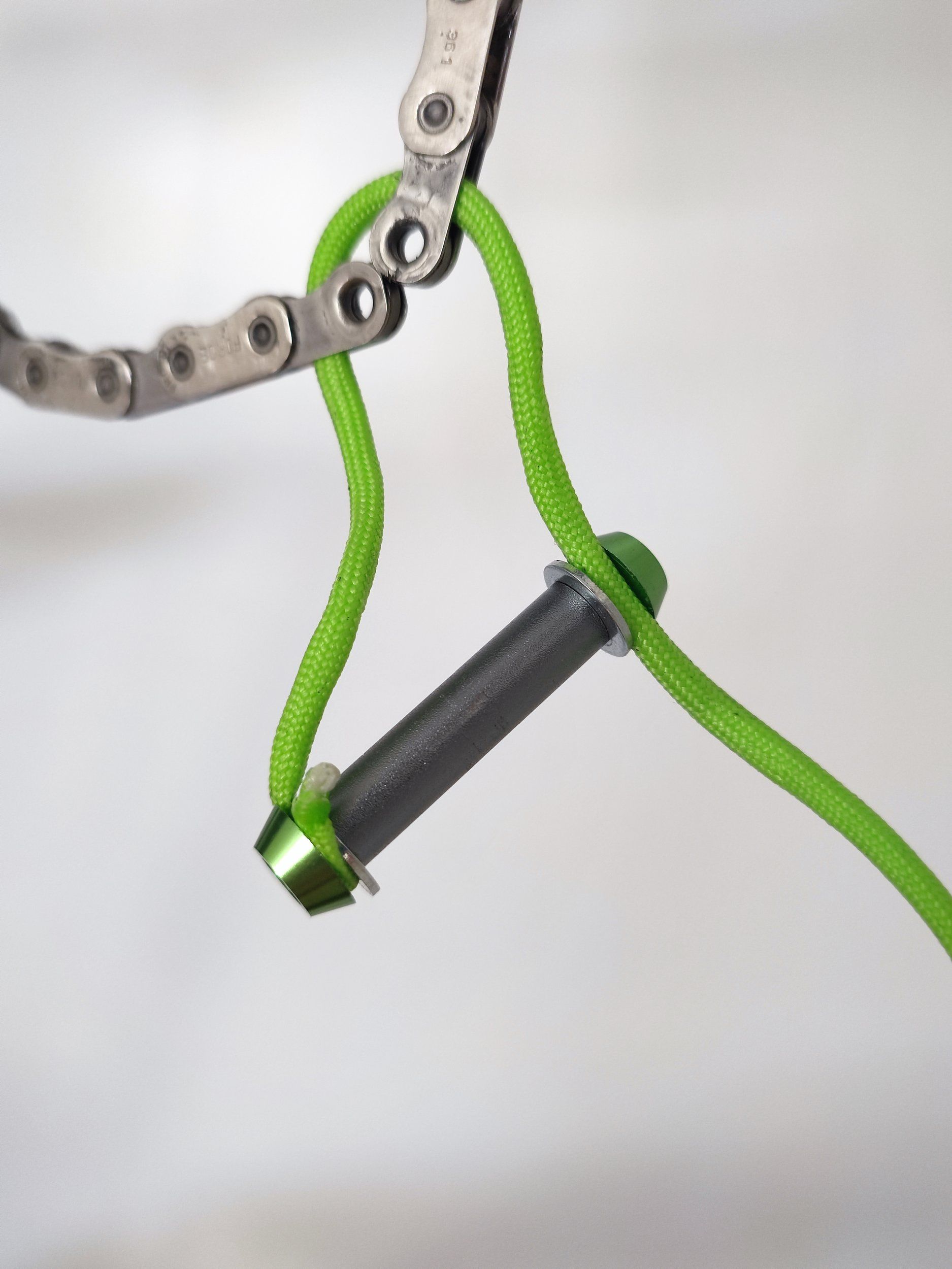

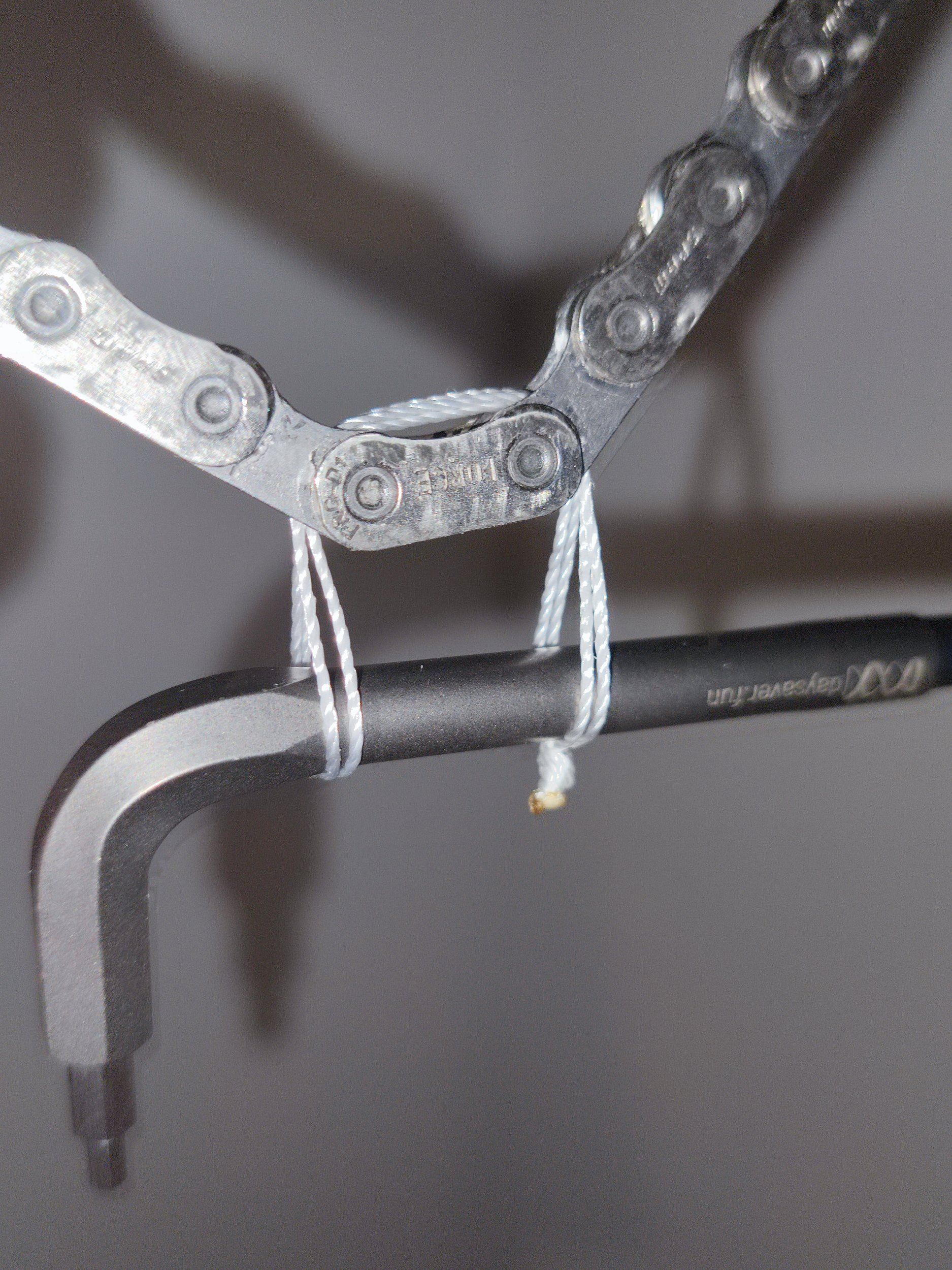

Här är en prototyp eller färdigt verktyg, inte bestämt mig ännu.
Provade först med ståltråd och det gick inte bra alls.
Provade sen med växelvajer. Fungerade bättre men efter en användning så är vajern trasig.
Landade sedan på paracord. Fungerar helt OK. Lite meckit men är ju worst case scenario detta ska användas... Så det är bättre att ha något verktyg SOM fungerar än ingenting alls. Har jag en olycka stor nog att kedjan blir kass ute i det vilda så har iaf inte jag bråttom att få det klart på 10 minuter... Slang går fortare
Idé baserat på denna video
Snöret dras genom kedjan. Spänns åt med hjälp av skruven (behövs 3mm insex till detta). Sedan twistar jag snöret hårt så kedjelåset bryts.

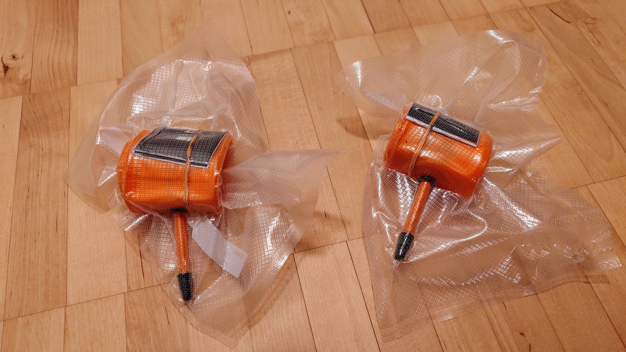

Jag har vakuumförpackat mina TPU.
Edit jag klipper ett litet jack i sidan, då kan man riva upp den. Annars behöver man en sax eller kniv för att öppna.
Listig konstruktion, jag som inte är lika påhittig köpte en listig tång med trippla funktioner
Topeak Power Lever X (Det finns en utan "X" men den skall inte funka lika bra!)
Tångdelen funkar både för att sätta ihop och ta isär kedjelås, det finns även förvaring av kedjelås inuti, änden av handtagen funkar som däckverktyg och så finns det även ventilverktyg, kolla i länken.
Den är även hyfsat billig, 157 SEK, liten och lätt.
Men jag tror att din lösning är både billigare, mindre och lättare.

roligt verktyg:)
just kedjelåset manövreras som alternativ hur smidigt som helst med 71g polygrip avbildad längre upp. väljer jag även på hemmaplan. och nyttig till mycket annat.
lägg till det ett par birzmann däckjärn 27g och man är inte i bojsänkedivisionen direkt.

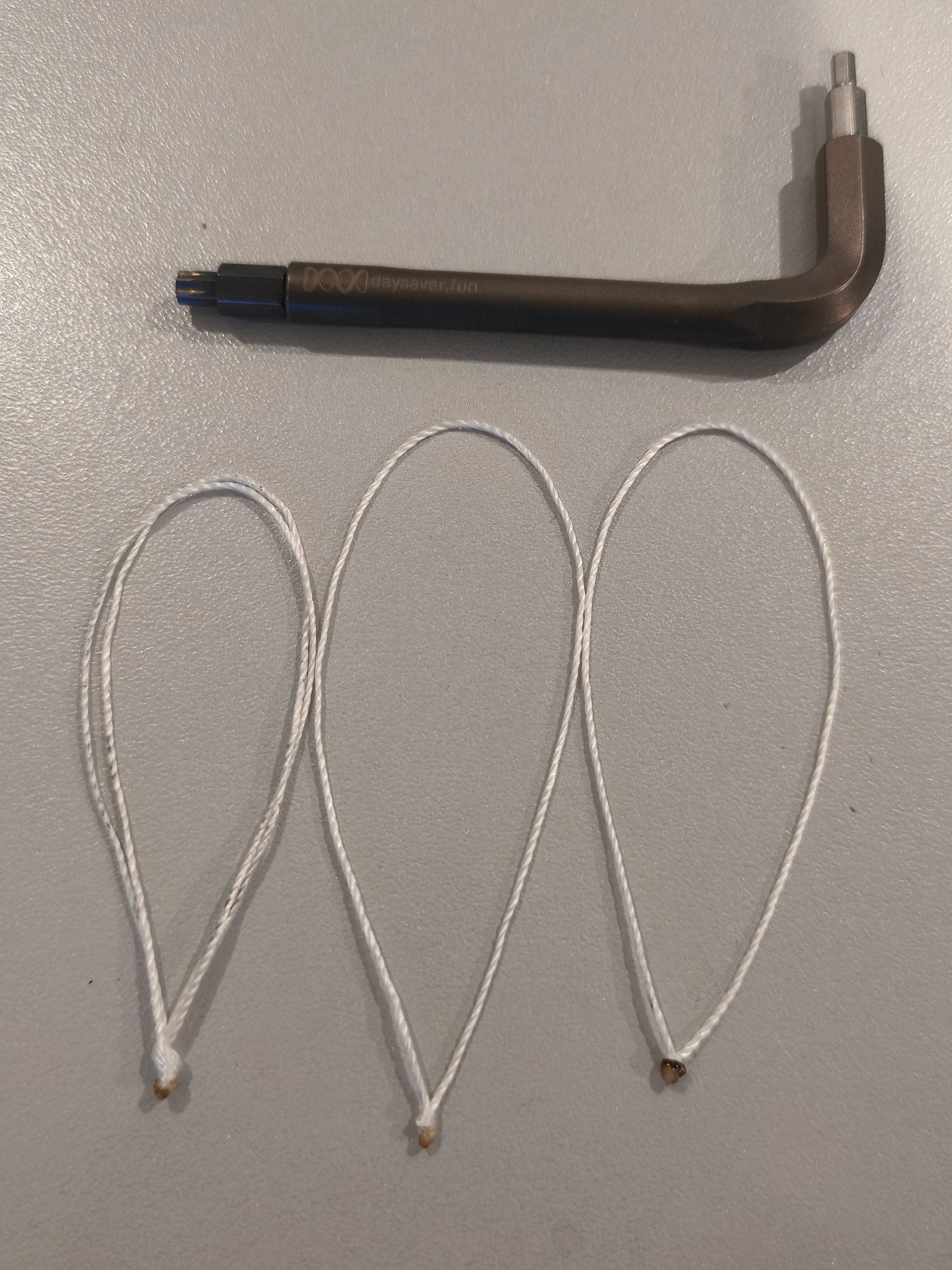

Visa bilaga 678116
Jag har kört med ett snöre som jag knöt en ögla i vardera änden på. Då kan du stoppa in din insexnyckel i ena öglan och däckjärnet i andra. och sen rycka upp kedjelåset
Då slipper du den där kontraptionen med skruvarna :)
Det ultimata och lättaste verktygskitet med på tur
Hmm
Om jag tolkar bilden rätt så är det ingen dum idé.
Knepigt bara att få igenom öglan genom kedjan.
Får vara en tunn tråd av något slag. Ska kolla ?☺️
Topeak Mini P20 har inbyggd öppnare för kedjelås och hela verktyget väger 131 gram. Har använt dn flera gånger ute på stigen. Jag har tappat skruven till öppnarwn men fick den att funka med en insex från verktyget istället.

Torx beställda!
Blev två T20, en T15 och en T10 (T10 skulle dock behöva va tamper resistant, sån ihålig)
160kr, så 40kr st är ändå väldigt bra. Tillverkat i Tyskland så förmodligen bättre än kina ??
Tror jag bara har T25 och T20 på cyklarna. Men vet inte om T15 behövs i framtiden, Extralite har bytt skruver fr.o.m 2023 till T15.
Originalbitsen till Daysaver är sinnesdyra, så gäller att hålla hårt i de, typ 150kr st...

I bild och inlägg ovan har jag lämnat det svarta Milkit fodralet vid sidan inklusive tubeless plugs. Dessa läggs till den dagen det blir mtb/gravel. Annars kan det få stanna hemma.
Väskor och annat är totalt förbjudet att sitta på cykeln. Bortsett från minsta möjliga sadelväska vid extremrundor >25 mil.
Visa bilaga 677799
Följde upp på detta och denna idé är helt klockren!!
Ett snöre är allt som räcker, helt perfekt. Vikt = noll.
Gjorde 3 st ifall det skulle krisa
Inget för att sätta ihop kedjelåset men det går ju att göra över framklingan och trycka till. Detta ska aldrig behöva användas men ändå ??‍♂️
