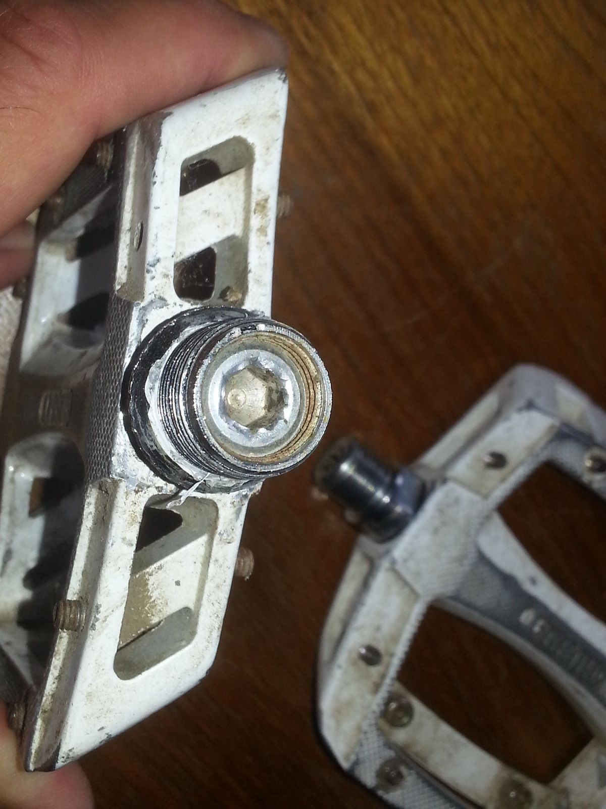

Köpte en cykel som givetvis kommer utan pedaler (varför är detta standard?). Så jag tänkte att jag skruvar av pedalerna på en gammal dh-cykel jag köpte beg ett tag sen, för att sätta på den nya. Eftersom jag bytt pedaler på andra cyklar tidigare funderade jag inte så mycket på hur det såg ut när jag tog av dom. När jag skulle skruva på pedalerna på nya cykeln upptäckte jag att högerpedals "fäste" (den gängade delen som skruvas i vevarmen) är mycket tjockare och går givetvis inte att skruva i.
Nu vet jag inte vad jag ska fråga riktigt här på forumet. Sitter originalpedalfästet i nåt annat för att den ska bli tjockare och kan jag lossa den? Isf, åt vilket håll ska jag skruva? Om den sitter i nåt annat så har jag svårt att se att det är en helt annan del (det ser ut att vara original för jag har svårt att avgöra om det är två separata delar). Är denna del något som jag råkat lossa från vevarmen pedalen satt på (truvativ tror jag) och som jag borde sätta tillbaka?

Du kan möjligen ha fått med dig en så kallad helicoil när du lossade den pedal som ser ut att ha större gänga. Eller så har du dragit åt fel håll och det är gängsallad från vevarmen som fyller ut pedalens gänga:-/
Lägg upp bilder så framgår det nog vad problemet är.

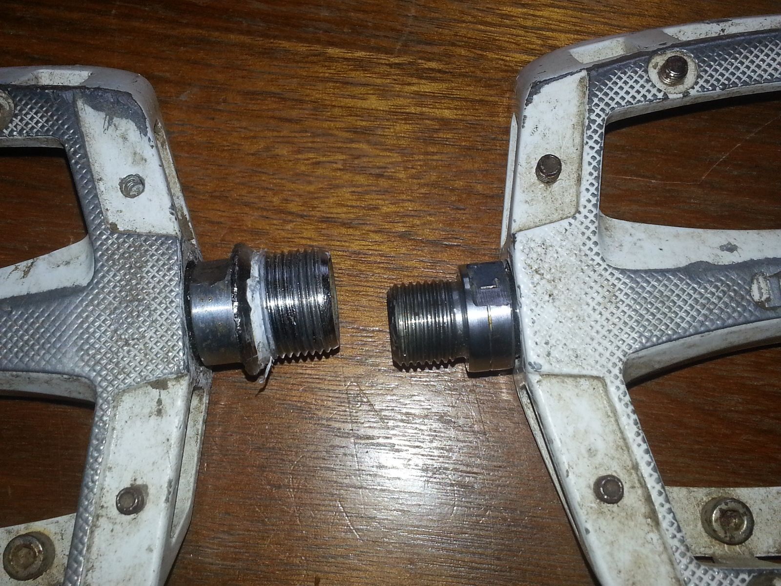

Så här ser det ut:

Jag misstänkte att d var nåt sånt, men är väldigt svårt att se en skarvlinje.

Ser ju ut som någon räddat veven med en insatsgänga som nu följde med ut.

Det är väl en gängad hylsa som ska sitta kvar i vevarmen, men som följt med ut på ena sidan helt enkelt. Kolla vevarmarna på DH-cykeln så ser du nog att hålet är större på ena sidan där.
Det blir nog svårt att få bort hylsan utan att sabba den eftersom det inte finns något att greppa i. Släng och köp nytt:-)

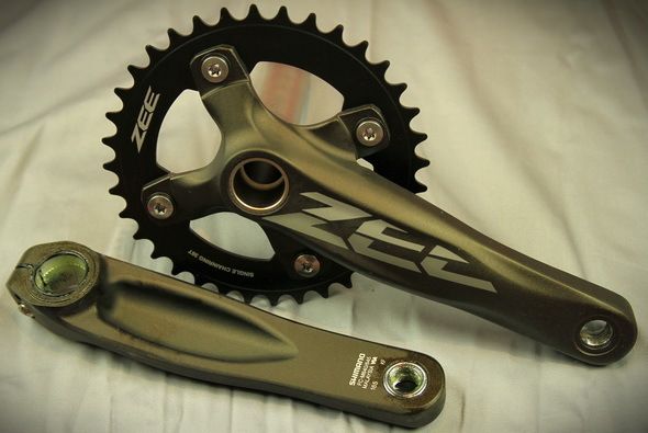

Mtp att pedalerna kom från en DH-cykel är det inte helt osannolikt att vevarmarna hade en stål insats från början. Shimano, bl.a. har haft en sådan konstruktion på sina mer 'heavy-duty' vevpartier.
edit: man ser insatsgängan på bilden nedan

Var o tittade på vevarmarna. Och visst e d så att insatsen är original och var det som följde med pedalen ut. Ska se om jag får loss den med hjälp av grannen - slipper jag köpa pedaler i första taget iaf.

En tänkbar metod är att göra rent gängorna noga, lägga på grön Loctite och skruva fast pedalen i vevarmen den kom ifrån. Efter att Loctiten fått härda så gör du ett nytt försök att skruva loss pedalen. Då ska förhoppningsvis stålhylsan stanna i vevarmen.
