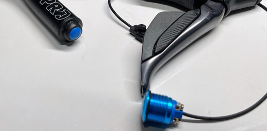

Jag hittade denna tråden och hade velat göra något liknande.
Original DI2 för tempopinnar är ganska stora så jag hade velat göra precis som i den guiden med små strömbrytare.
Brytarna har jag.
Personen i guiden använder dock Dura ace som har tre uttag i växelhandtaget. Jag har Ultegra som bara har 2.
Är det någon som gjort något liknande?
Di2 knappar på tempopinnar
Om det inte står här https://bettershifting.com/ är det nog inte (praktiskt) möjligt. Om du kan leva med att bara växla bak, eller byta till synchro shift,
Tanken är att bara ha bakväxeln och sync shift aktivt men med egna små mikroknappar in under tejpen. 5kr istället för 2500kr typ :)
Jag hittade att det var hydrauliska handtagen som saknade uttag 3.
Det fanns även en liknande artikel där.
