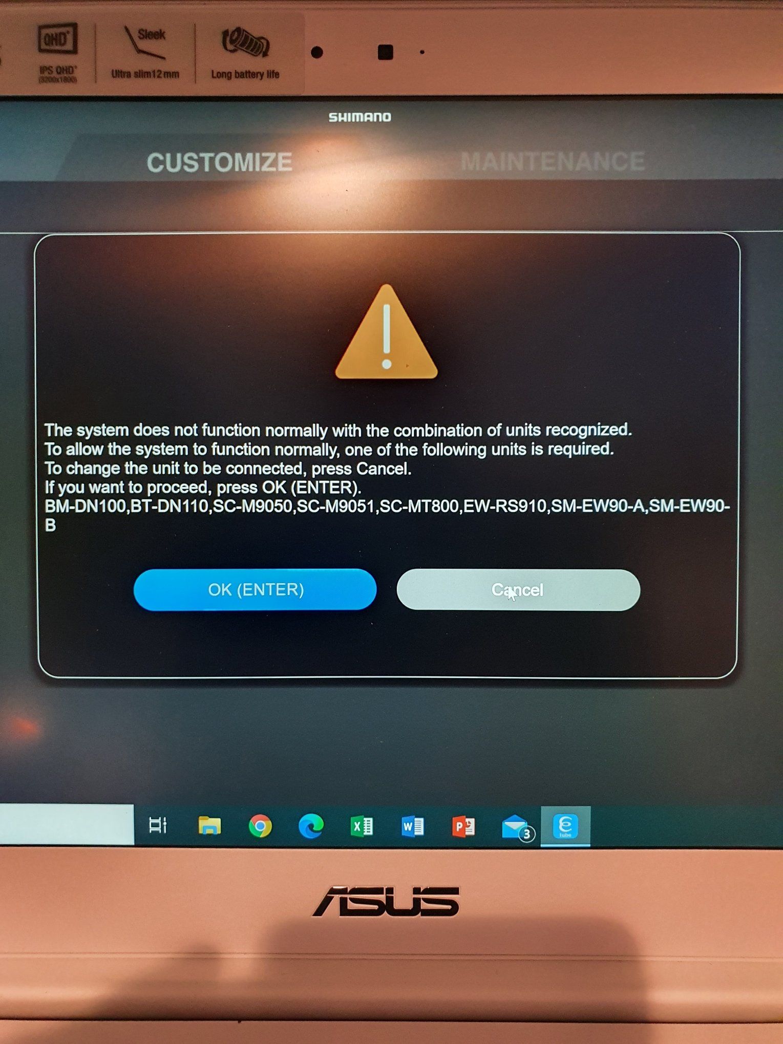

Varken jag eller butikens cykelmek blev klokare. Uppdaterat batteriet Firmware. Kollat med nytt batteri och ny box (den under styrstammen) Plötlsigt så funkade allt i butiken. Ham och plugga i. Stendöd. Föröskte ladda via datorn. Stendöd. Kopplade upp den igen mot programvaran och fick felmeddelandet. Klickade på Cancel och testade igen. Ingen förbättring. Klickade på OK och sedan slutade allt att fungera. Växlade ner på lilla klingan och ut på 7:e kransen.
