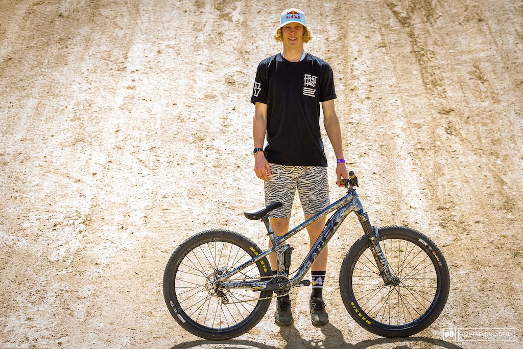

Den är ju specad för 150-170 så lär ju funka ett tag iallafall. Sen kan man ju fundera på om det inte är bra att ha en relativt kort hoj, går onekligen vinna Crankworks på en minicykel…

Om Propains tabell stämmer ska man har en riktigt små dirtcykel till DJ rnen en stor till pumptracken.
