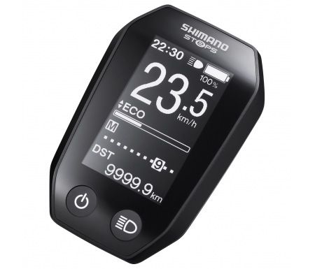

Hej alla, jag har nu för andra gången på 10 månader blivit tvungen att reklamera displayen/datorn som sitter på styret på en elcykel med Shimano Steps-systemet. Båda gångerna har det varit på/av-knappen som slutat fungera. Någon annan som haft samma problem? (Den bifogade bilden visar en något annan modell, men på/av-knappen verkar vara exakt samma). Cykla och må bra!

Darkforce & NickPick: det borde inte gå att förstöra en sådan knapp genom att trycka på den med ett finger ... och jag har inte använt hammare eller rörtång ; )

Alla: verkstaden har kontaktat mig och säger sig (efter att ha stått i obligatorisk telefonkö) ha besked från Shimano att knappen kan hänga sig. Det lär sitta en liten fjäder under den som kan behöva spännas. Så jag ska dit så får vi se om de kan spänna (eller byta) den lilla fjädern. Återkommer. Cykla lugnt.

Hej igen. Igår var jag inne på verkstaden, Cykel och Fritidscenter i Växjö. De pillrade bort knappen, sträckte ut den fjäder som finns under och pillrade tillbaka knappen igen, allt enligt besked de fått från Shimano. Nu fungerar knappen igen och ger dessutom bra taktil återkoppling, bättre än när displayen var ny. Återstår att se hur länge fjädern behåller sin spänst ... Kudos till Cykel och Fritidscenter för bra service. Och ni alla där ute - cykla och må bra.
