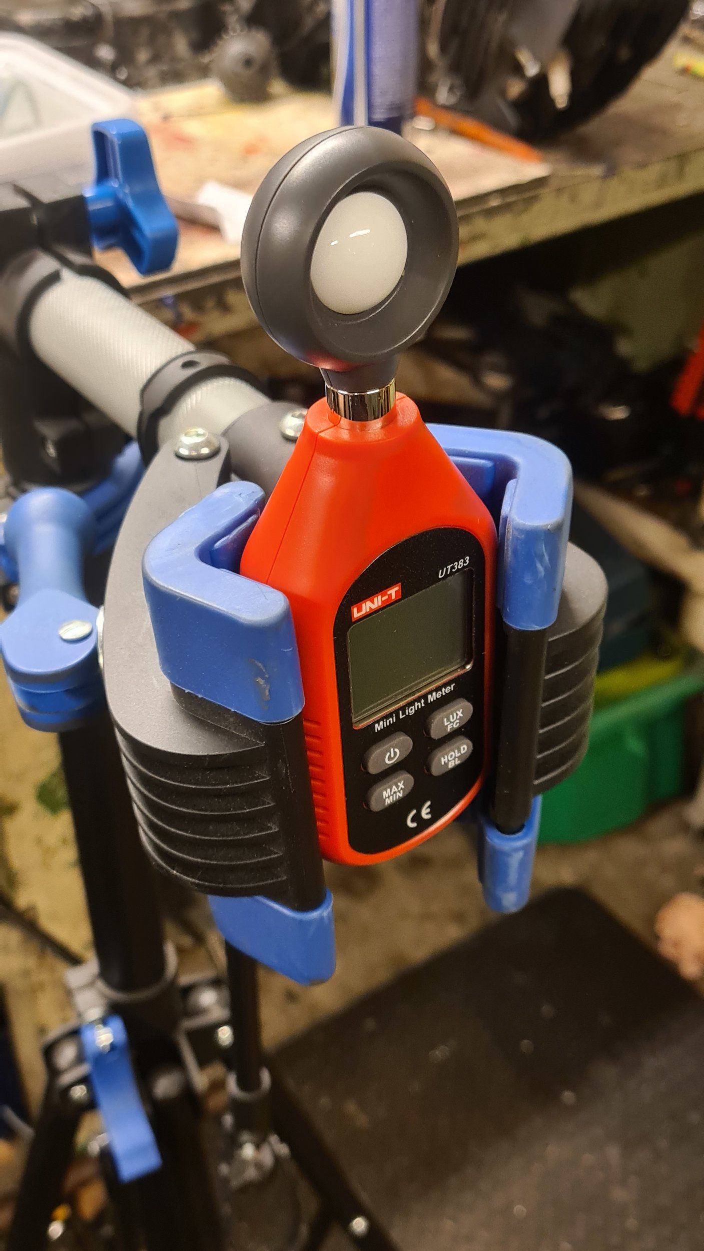

Ngt jag tycker skulle vara intressant är att mäta belysningsstyrkan istf att uppskatta ljusflödet
Det är skillnad på ljusflöde och belysningsstyrka, ljusflöde är det som lämnar LEDen (ljuskällan)
medan belysningsstyrkan mer är det upplysta man ser.
Ljusflöde mäts i lumen(lm)
Belysningsstyrka mäts i lux(lx) och 1 lx = 1lm/m²
Det finns ljusmätare, luxmätare, att köpa, från ~100 SEK hos kinahandlare för att mäta belysningsstyrkan. Billigast, men kanske inte enklast, borde
Arbetsmiljöverkets ljusmätarapp vara.
Men oavsett om man mäter med apparat eller app tror jag det blir svårt få mätvärden som går att jmf med andras mätningar. Men är man noggrann borde det gå att jmf de lampor man själv har. Men det gäller att få till en bra mätmetodik och ett bra mätställe. Kanske ett tomt garage el ngt likn kan funka? Sen gäller det, som alltid, att mäta på rätt sätt så att det går att jmf de olika lamporna, att inte mät i endast en punkt utan i olika vinklar höger + vänster och även upp och ned borde krävas för att få ett tillräckligt bra och användbart resultat.

Köpte en enkel luxmätare på Kjell & co för att testa lite,men som du säger...kräver exakt samma procedur för att kunna jämföra med säkerhet.
Lekte bara som hastigast med den,går säkert att jämföra lampor,se när lampan reglerar ner osv.
Går säkert även att se om typ en "hotspot" mildras genom tejp o.d om man mäter på exakt samma positioner.
Har bara lekt lite med den för att se om man kan ha den till något.
Enda negativa är att eländet stänger ner efter 5 min....måste trycka igång den igen...irriterande,men you get what you pay for...

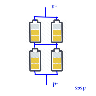

Har du 4st 3 Ω motstånd kan du koppla dem 2S2P, typ så här
(fast med motstånd istf batterier)
Då sjunker effekten till 1/4 i varje motstånd.
Tack men jag har inte så många likadana (eller någorlunda lika) motstånd. Fast det på 3ohm skall klara 100w och jag ligger på ca 20w nu så det är ingen fara. Jag tänkte variera med ett 5-7 ohm motstånd med för att se om det blir någon skillnad när man laddar ur lite långsammare.
Första testade batteriet är uppmätt till 3,8Ah. Tror att det är märkt med 4,5Ah. Urladdat med 2A. Helt ok för ett gammalt batteri ändå. BAK-celler.
