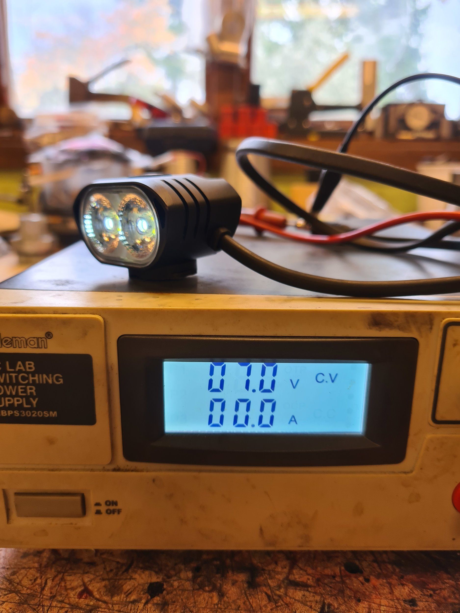

Intressant!
Nu är jag inte helt hundra på uträkningarna....men om en lampa drar 2,1A,och den klipper på 7,0volt,ställer jag in min "batteryload" på 2,1A,och tar tiden till den kommer ner till 7,0 volt?
Går ju rätt enkelt att få status och kapacitet på batteriet i så fall!
(Nästan tomt batteri på bilden,därav nästan nere på min volt...dags att ladda!)

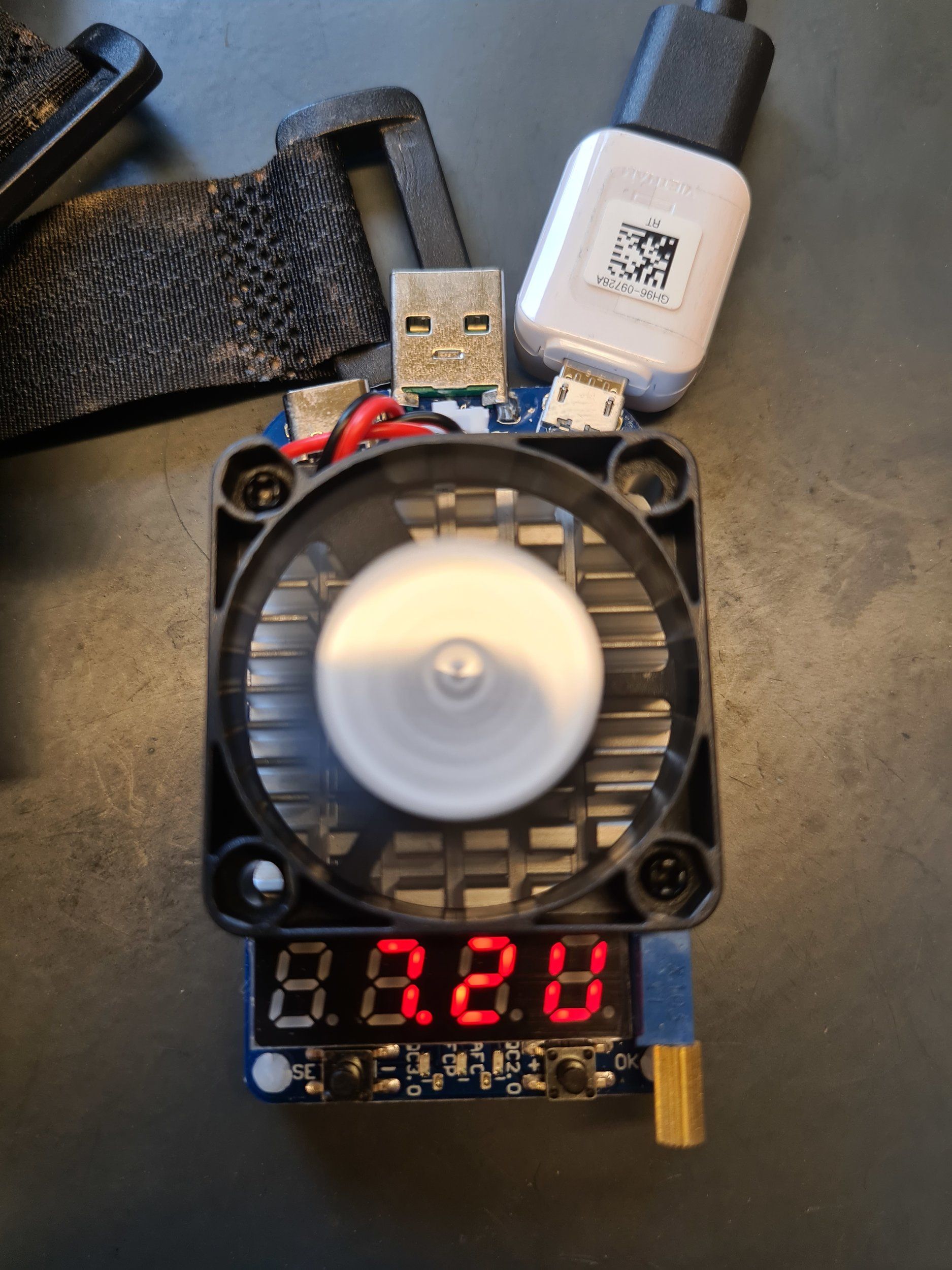

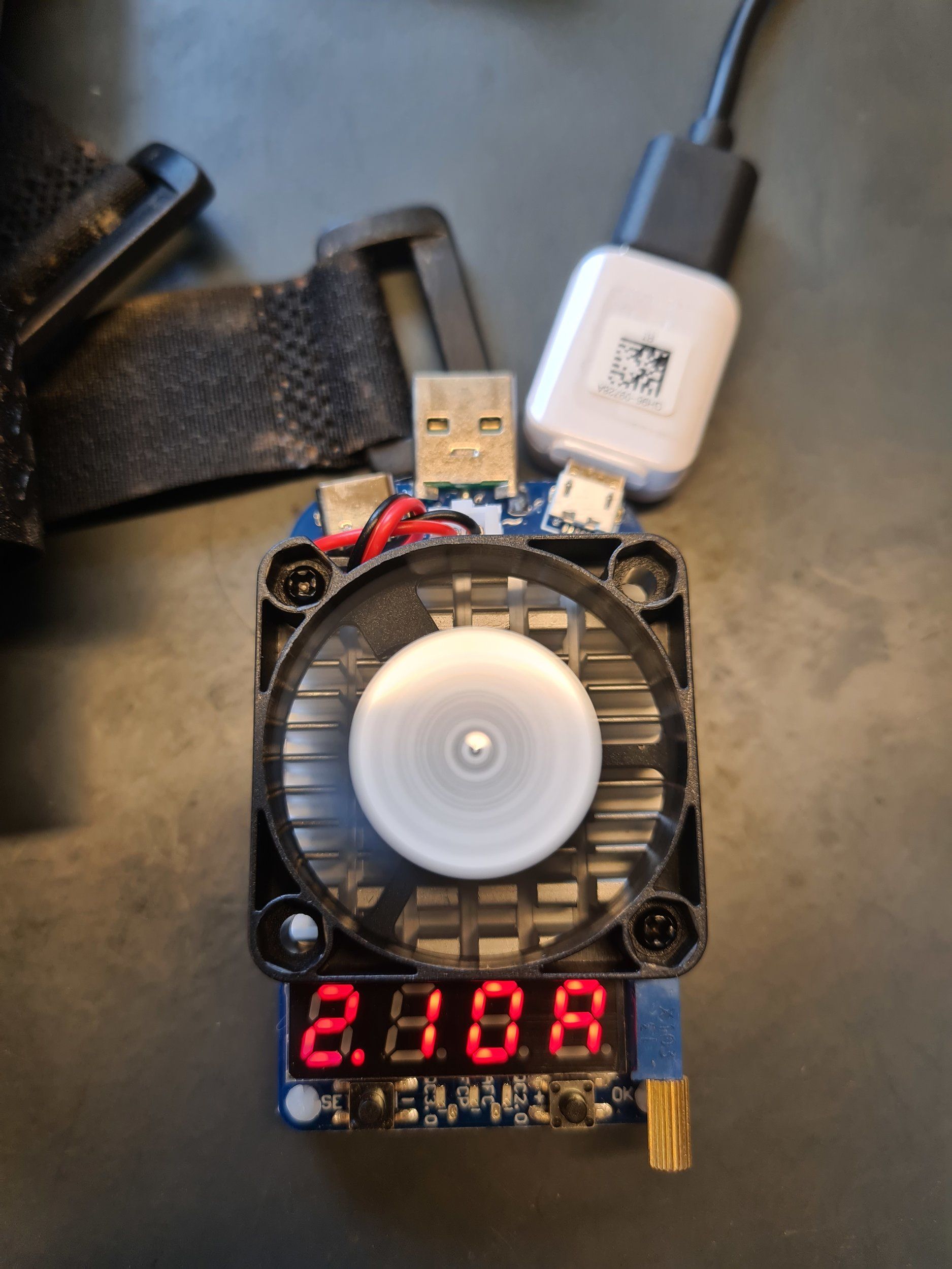

Ja, man ställer in vid vilken spänning den skall sluta ladda ur. Jag köpte med lite olika motstånd för att kunna efterlikna belastningen från olika lampor/effekt.
Det finns tydligen (såklart) kopior på kortet jag köpte. Det skall (tydligen) stå zb2l3 uppe i vänster hörne om det är äkta.

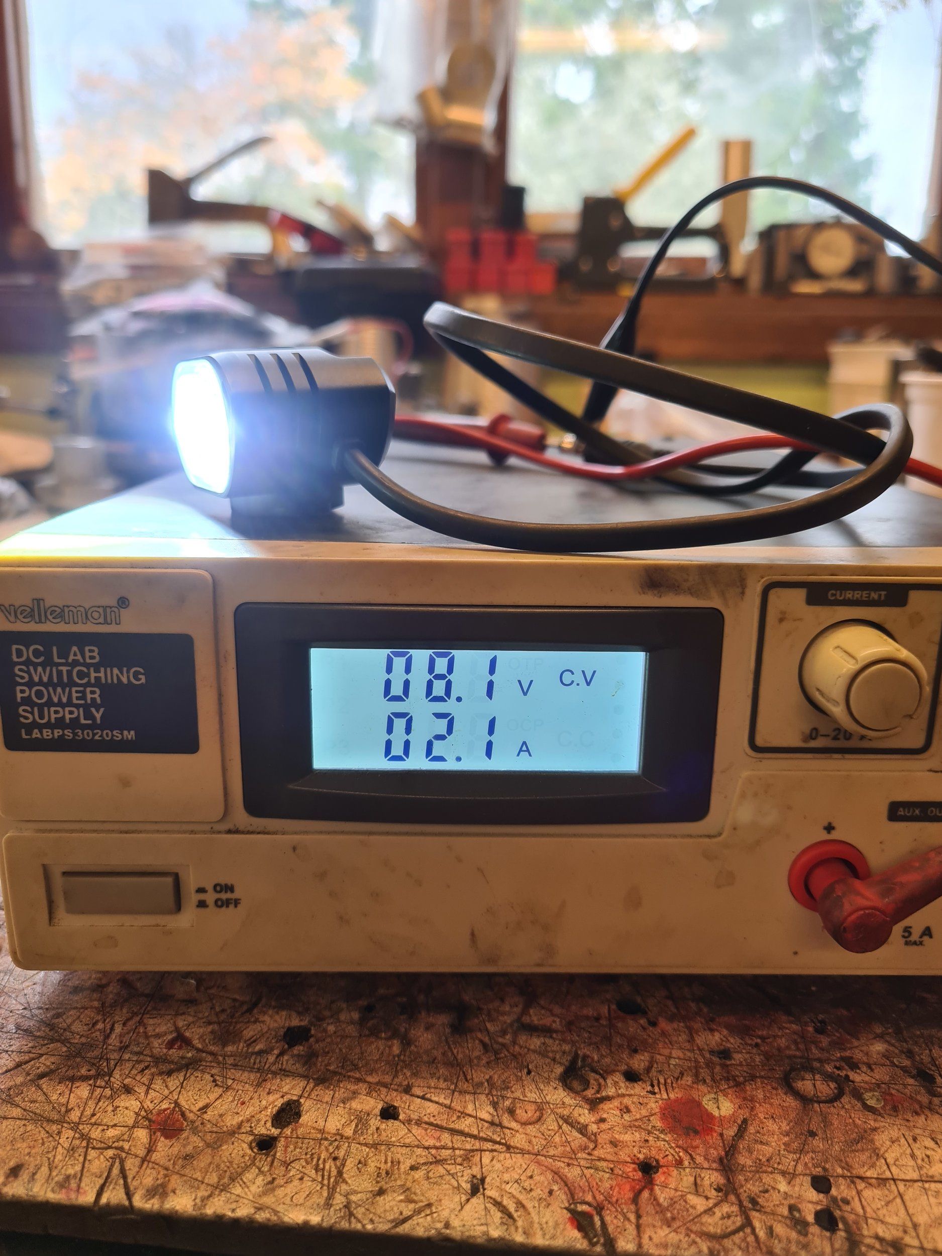

När man nu är inne och nördar med ampere,watt och batterikapacitet....går det att TEORETISKT bestämma en lampas lumen när man vet t.ex hur många watt/ampere den drar?
Oviktigt och bara ren teori,men är ju en nyfiken och vetgirig jäkel....
DIY Cykellampor
Mer eller mindre, det beror på hur noggrann du vill vara
Spänningen sjunker ju så vill du vara riktigt noggrann så krävs det en integral!
Men för vanlig "mellan tummen och pekfingret"-beräkning räcker ett medelvärde långt.
Ok
Vi får hoppas att din lampa i verkligheten slutar att lysa närmare ~6V batterispänning (istf 7 V), annars utnyttjas kapaciteten i ett 7,4V batteri dåligt.
