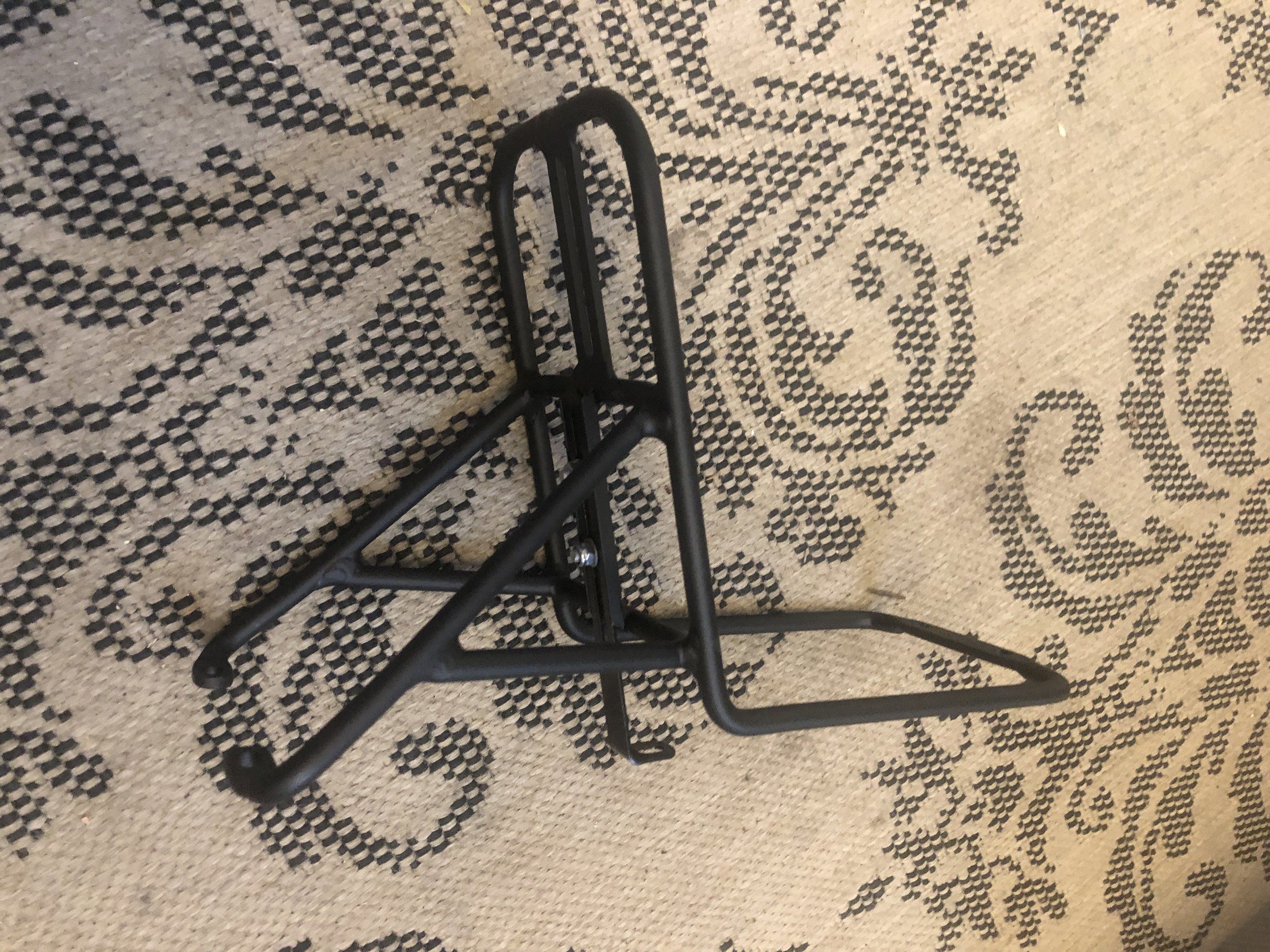

Hej! Vill montera den här pakethållaren på min framgaffel:

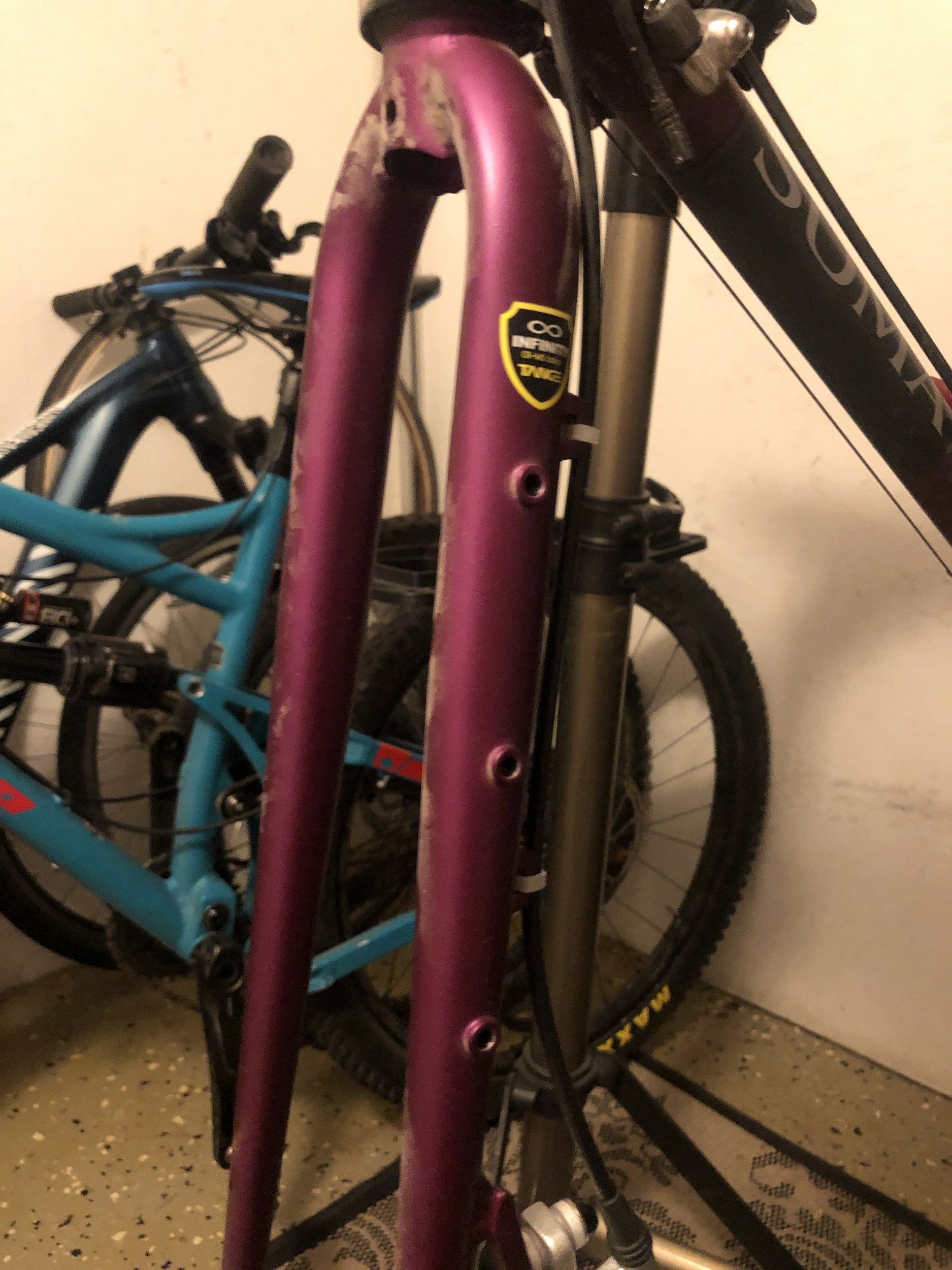

Den har fästen för vbromsbossar. Jag har skivbromsar på cykeln.
Fästen för skärmar och flaskhållar finns på gaffel, så tanken är att jag bara behöver skaffa aluminiumrör (eller annat?) för att göra mya stag som passar.
Någon som vet vart jag kan få tag på sånt?
Om någon har en gammal skrotpakethållare i norrköpingstrakten är det också ett alternativ.

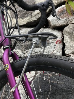

Jag gjorde egna stag av hydraulrör, 10x1mm om jag inte minns helt fel. Kostar inte många kr/m hos välsorterad hydraulbutik. Ändarna plattade jag till i skruvstäd, går säkert att hamra till mot stadigt underlag om man inte har tillgång till skruvstäd.

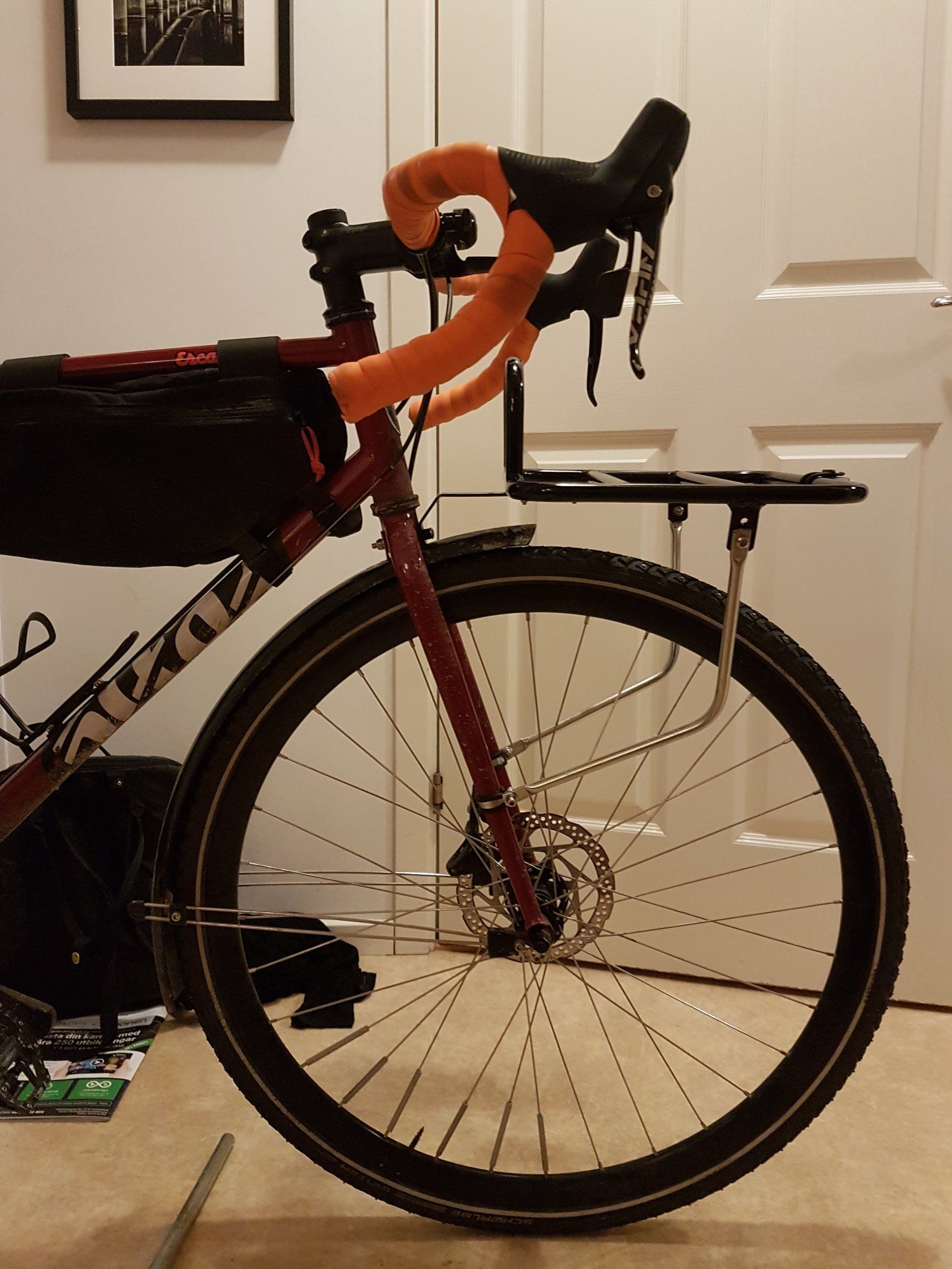

Jag gjorde egna stag av hydraulrör, 10x1mm om jag inte minns helt fel. Kostar inte många kr/m hos välsorterad hydraulbutik. Ändarna plattade jag till i skruvstäd, går säkert att hamra till mot stadigt underlag om man inte har tillgång till skruvstäd. Visa bilaga 501948
Snyggt! Jag kan nog göra precis likadant fast med rörklämman runt pakethållaren istället för runt gaffelbenet. Vet du vart jag kan få tag på tunna rörklämmor? För rör ca 7 mm i diam. Gissningsvis
Finns garanterat i samma hydraulikbutik som har rör. Annars biltema/bauhaus eller liknande

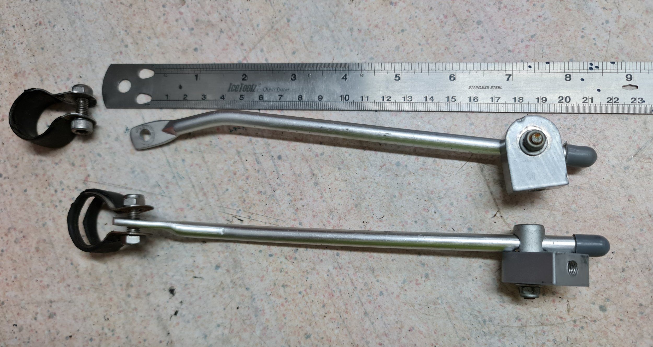

Hittade de här delarna från en pakethållare. Alu rör med justerbar kloss med skruvinfästning. Även två klämmor som kanske passar runt gaffeln. Har ingen aning om det passar, möjligtvis för korta. Kan skickas mot fraktkostnad.
