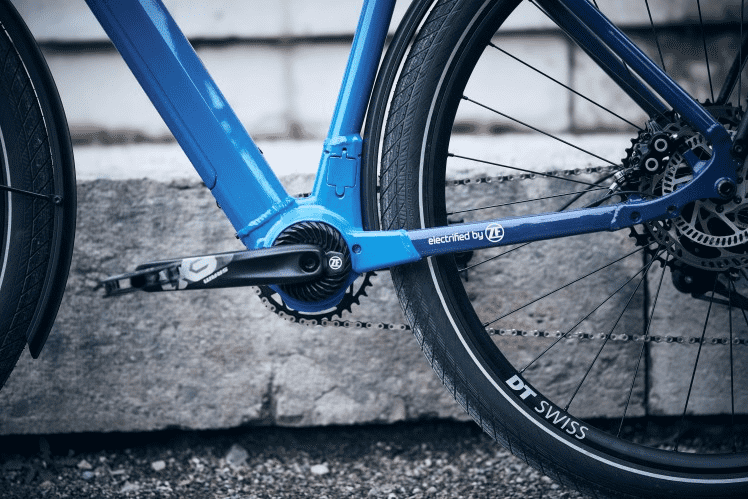

Vad är det för en?Visa bilaga 709664
- Den här verkar inte så dum heller.
- Benchmark: 2.5-kilogram drive unit with powerful 90 Newton meters of torque
- 48-volt system with e-motor, batteries, control units, app and cloud connection
- Easy to integrate and to maintain, versatile interfaces
