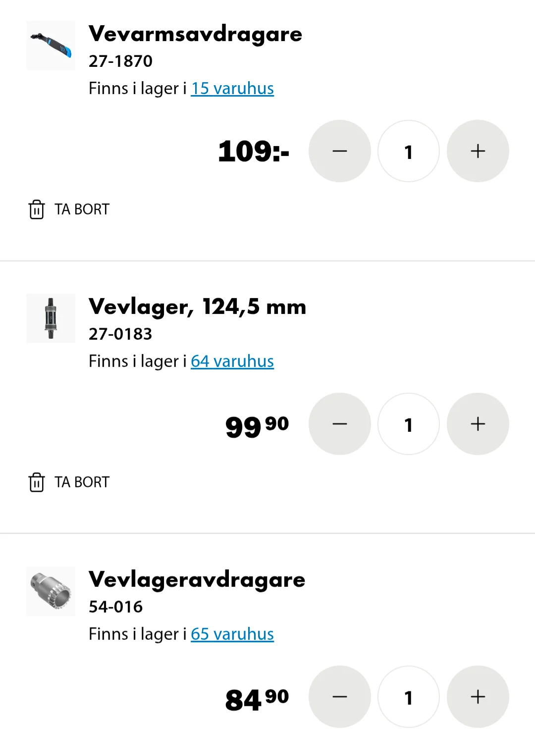

Det syns inte speciellt väl på filmen, men om jag ska gissa är det ungeför nedan kostnader förknippade med att byta själv för en normalhändig.
Varukorgen är från Biltema.
En cykelmek kanske tar 500 för byte och material.
