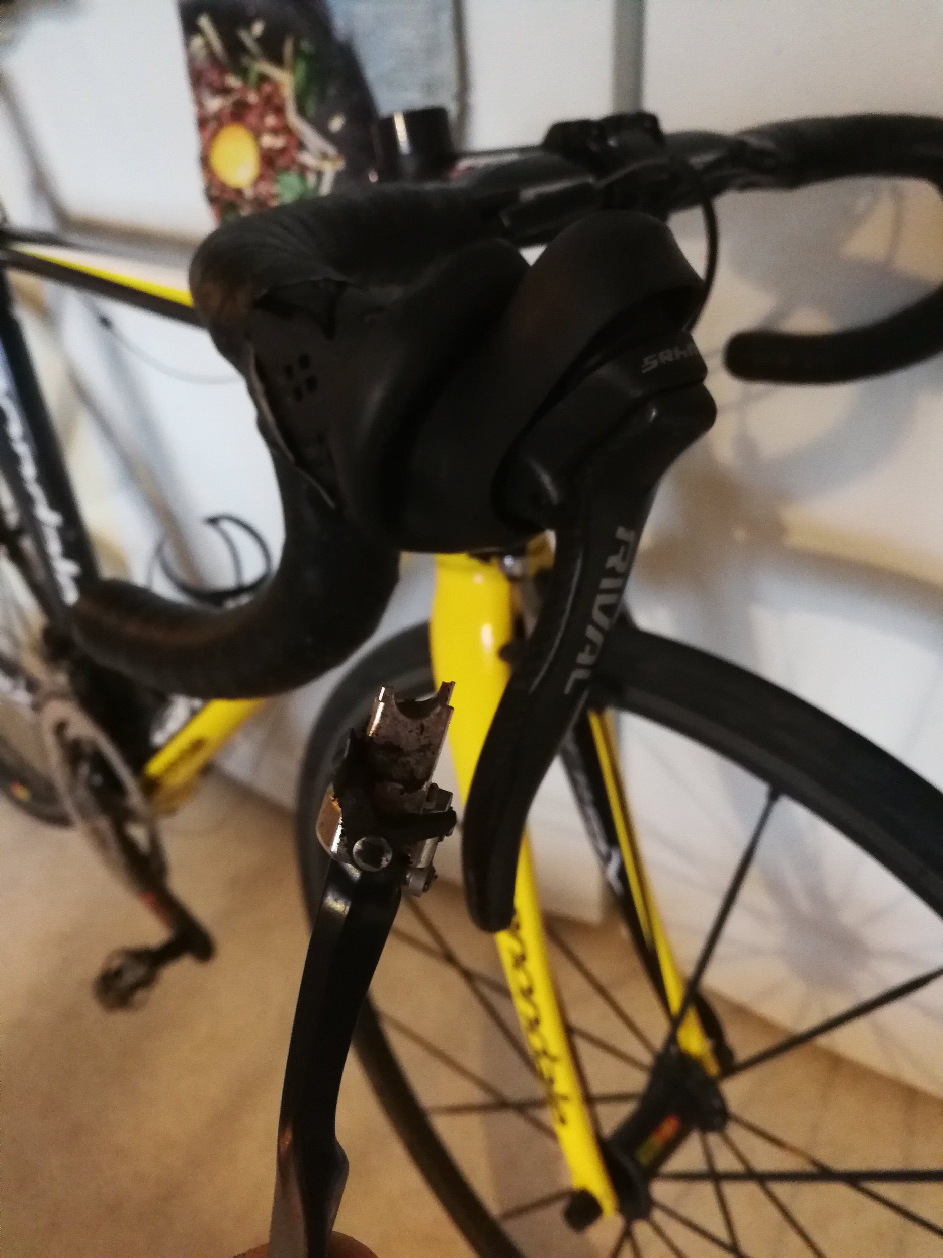

Hej, helt plötsligt slutade bakväxeln att ta. Spänning i vajern o inget fel på växelföraren. Tänkte att nåt var vajsing i reglaget och efter ett tag lossade hela doubletap reglaget. Det är ett sram rival 10 delat reglage med en del år på nacken. Någon som har erfarenhet av detta och hur det kan fixas. Eller om man helt enkelt måste köpa helt nytt reglage?

Skicka ett meddelande till SRAM och fråga om dom fortfarande tar dessa reglage på garanti. Fick mitt utbytt på garanti med många år efter garantiperiodens slut. Detta är en väldokumenterad defekt.

Tack för svar. Jag tror jag är tredje ägare på cykeln och vet därför varken hur långt den gått exakt årsmodell eller har kvitto. Finns det ändå en chans?

Ingen aning. Jag blev ombedd att kontakta ÅF och löste garantin genom ÅF. Men du kan alltid pröva å se om dom går med på att byta ut direkt om dom accepterar garantiärendet. Annars är enda lösningen att köpa nytt.
Mina reglage ligger oanvända sedan garantiärendet då jag bytte till rival 11 för större kassett bak. Kanske kan sälja av mina ifall SRAM inte vill.
