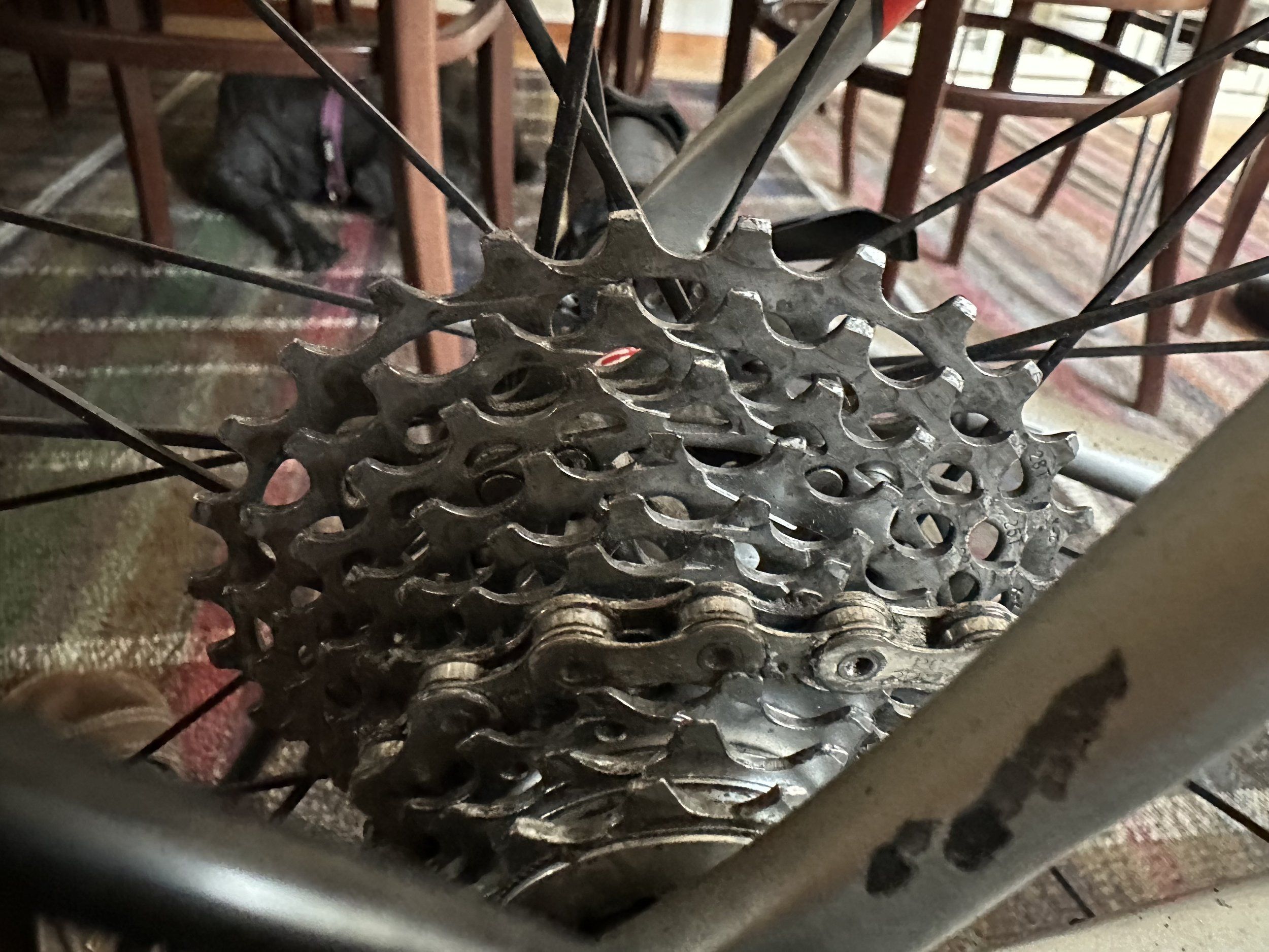

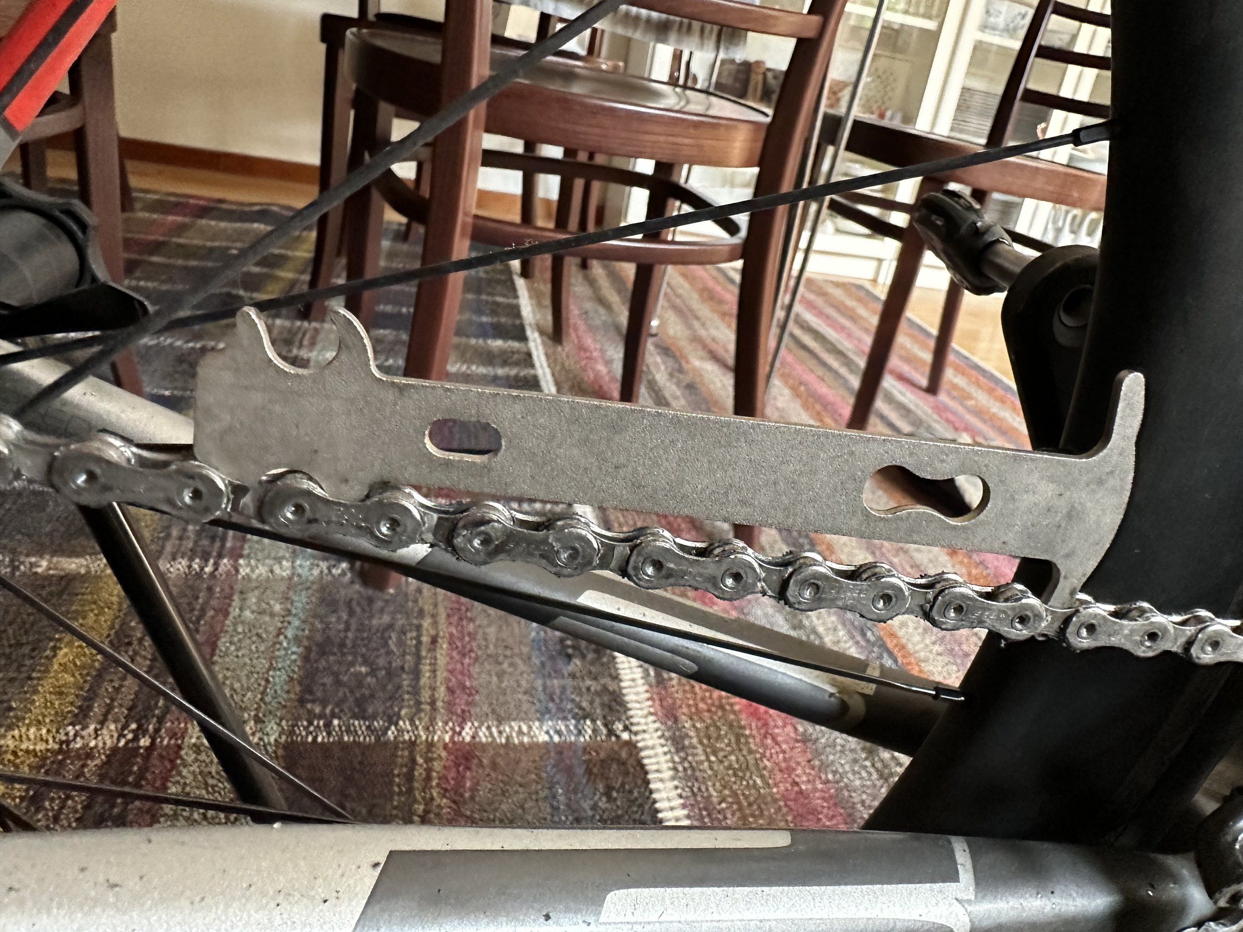

- kedjan har kokats i tvättmedel och badats i syltvax. Till dagens runda stödvaxade jag med squirt. Som bilden antyder är den inte sträckt.
- Kassetten var ny förra säsongen SRAM PG1170
Nu har jag kvar ett ansträngt rassel när jag tar i på lättare växlar på de större bakdreven. Det är påtagligt och irriterande.
Är kassetten slut?

minsta drevet e ju sopslut bak mitten dreven börjar va dåliga så ja skulle byta kedja o kassett om ja va dej plus nya växeltrissor hur ser framdrev ut?

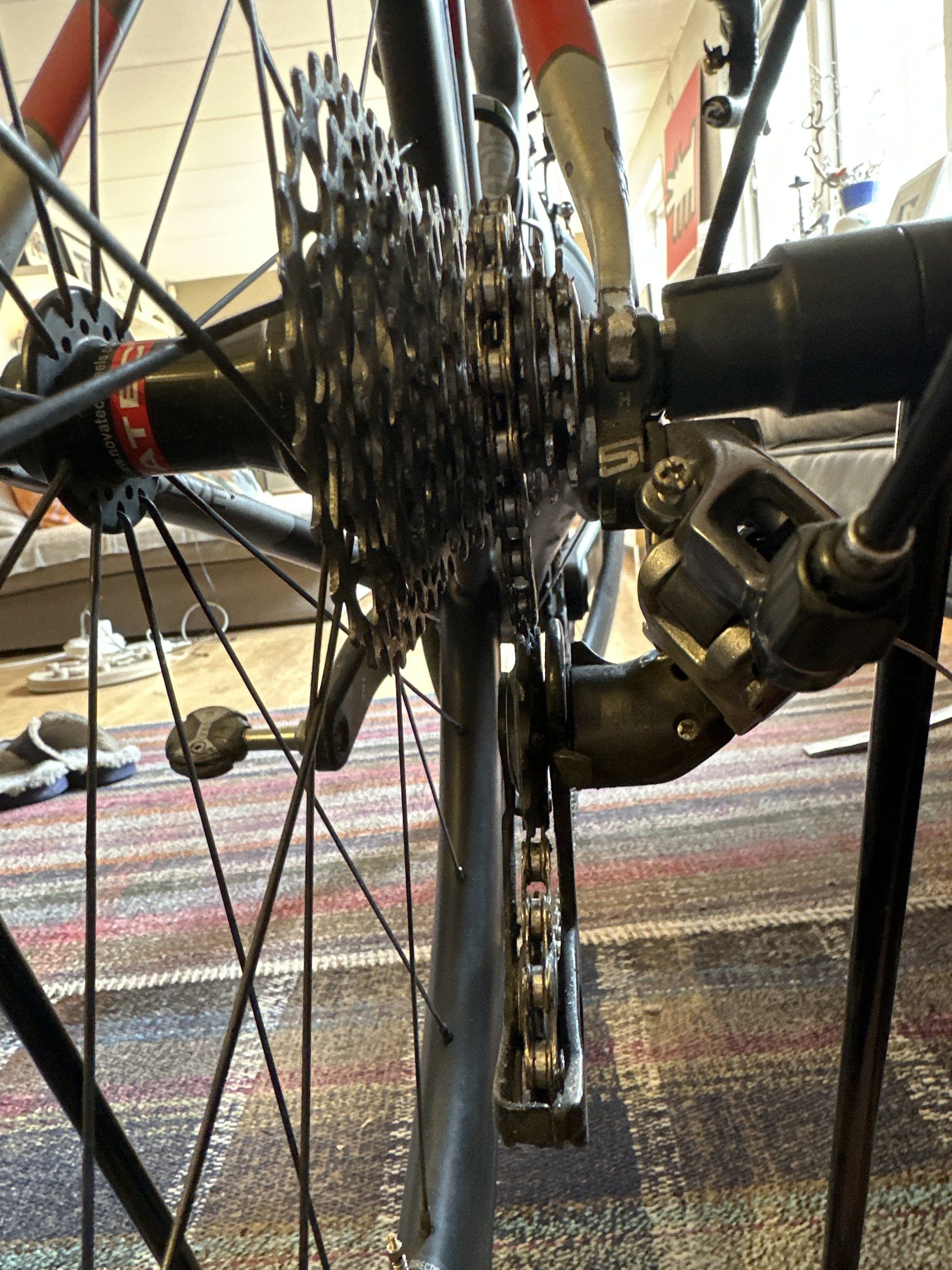

De tre största bak i kombination med stora fram? Framväxelskrap kanske?
Nej

du kanske kan ta en bättre bild mer från sidan så vi tydligare kan se om kassetten är sliten eller inte. särskilt de små dreven är dåligt framställda. mitt intryck är att slitaget är begränsat, men man kan ana spår av hårda växlingar särskilt på smådreven. eller om det möjligen är vaxrester?
relativt extra slitage av kassetten brukar presentera sig som att kedjan hoppar vid kraftutövning, relativt mer slitage av kedjan att det kurrar.
rassel har gärna andra orsaker. förutom glapp i växeln eller trissorna kan man kolla att dreven eller kassetten sitter fast, och även kedjelinjen. felvänd shimanokedja är en annan möjlighet. en slamkrypare är om växelvajern håller på att ge upp.

På bilderna finns squirt-rester kvar. Nu borttaget och jag kan verkligen inte se att dreven ser slitna ut. Kassetten har kanske gått 800 mil. Borde ha lika mycket kvar. Jag byter kedjor så fort de sträcks.

Jag hade felvänd Shimanokedja som gav mig huvudbry då "inget" hjälpte. Tills jag såg att texten inte var utåt och gjorde rätt.
Är det en Shimanokedja? Jag har svårt att bestämma mig för om jag ser text eller inte på utsidan på bilderna.
