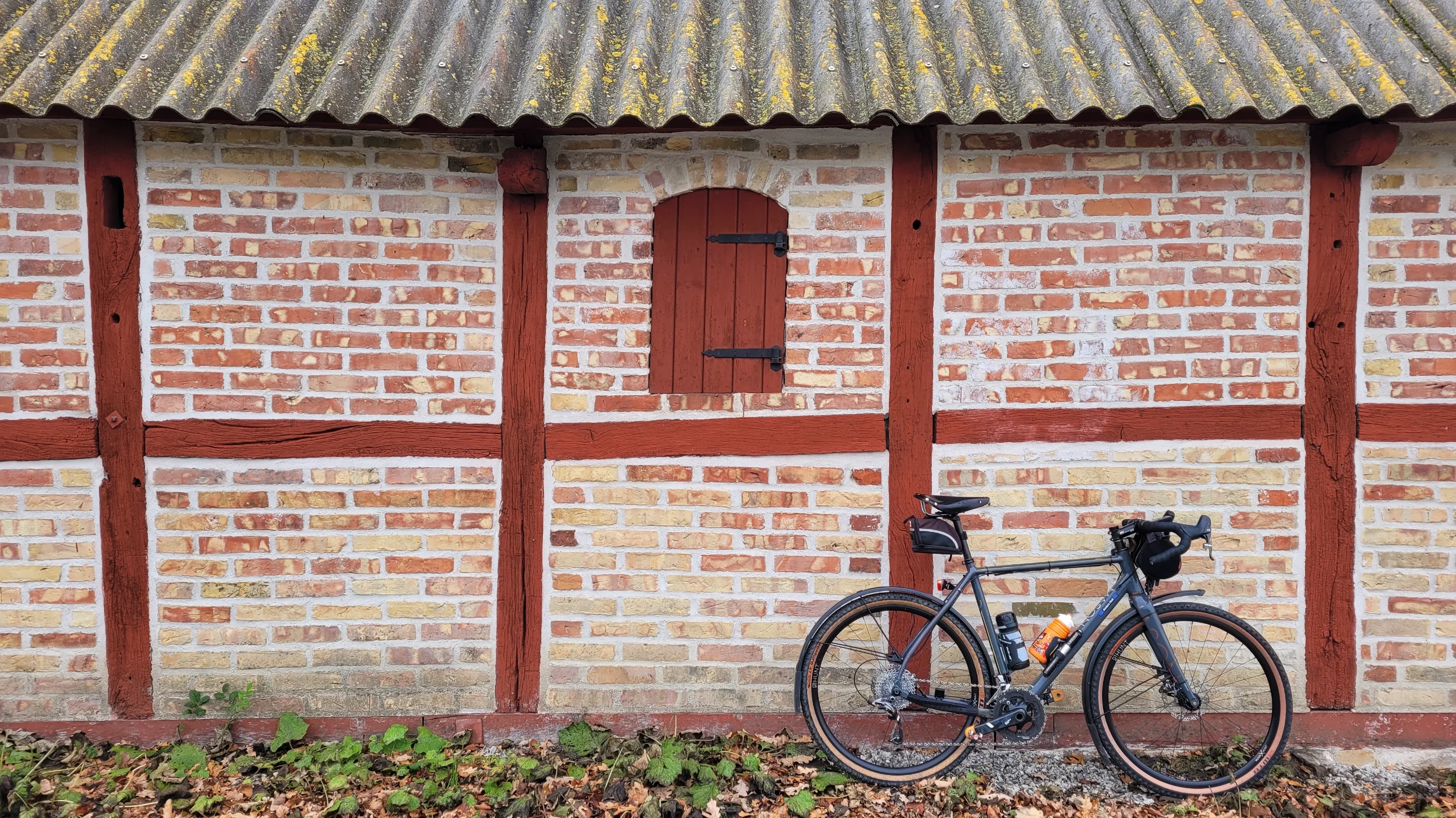

Jag är supernöjd med min Specialized Crux Elite, sitter väldigt bra på den och upplever den som snäll i geometrin, framförallt om man har ett par spejsers under stammen.

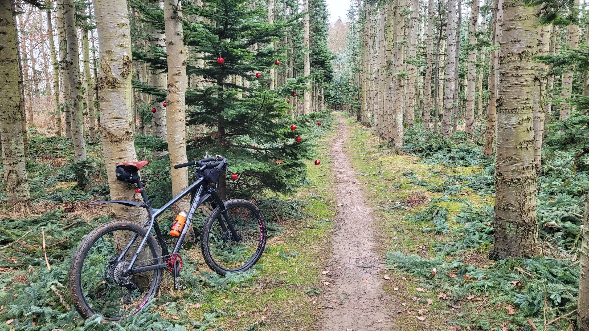

Jag har en Salsa Fargo som jag tycker är en grym äventyrshoj. Sitter väldigt upprätt, så hög cockpit. Bra på grus o stigar. Har bytt till boost hunt fälgar med 29×2.35 däck. Perfekt touring hoj. Vill jag ha snabba/rappa turer så blir det Divergen.

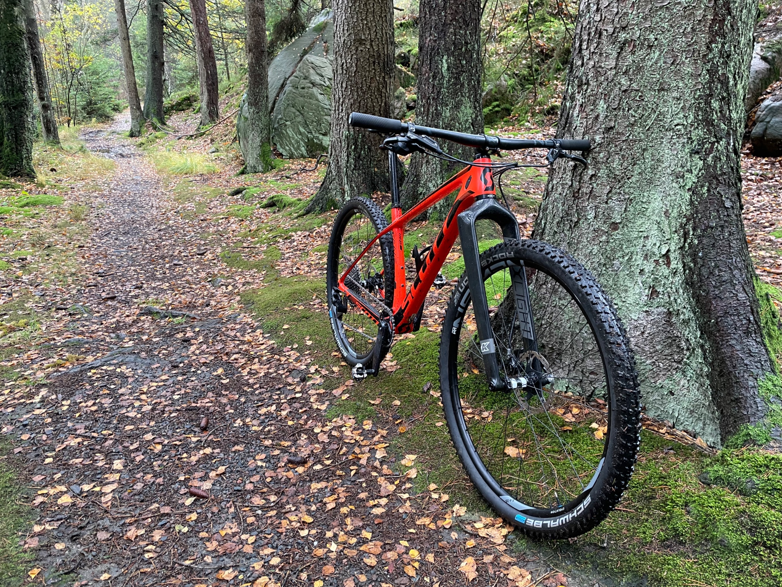

Kanske min du tänker på? Sjukt nöjd med den när det ska bli enklare xc-åka. Men är det ren grusväg mm så tar jag hellre min cx.
Precis!
Ja ren grusväg är inte aktuellt för mig men har 5km asfalt till skogen.
Kanske får återuppta idén att cykla 26an dit för att hinna träna lite mer på vardagarna. Drygt att lasta bilen.
En scale blir svårt att förklara hemma men vi får se. 2018 935 borde börja gå billigt snart...

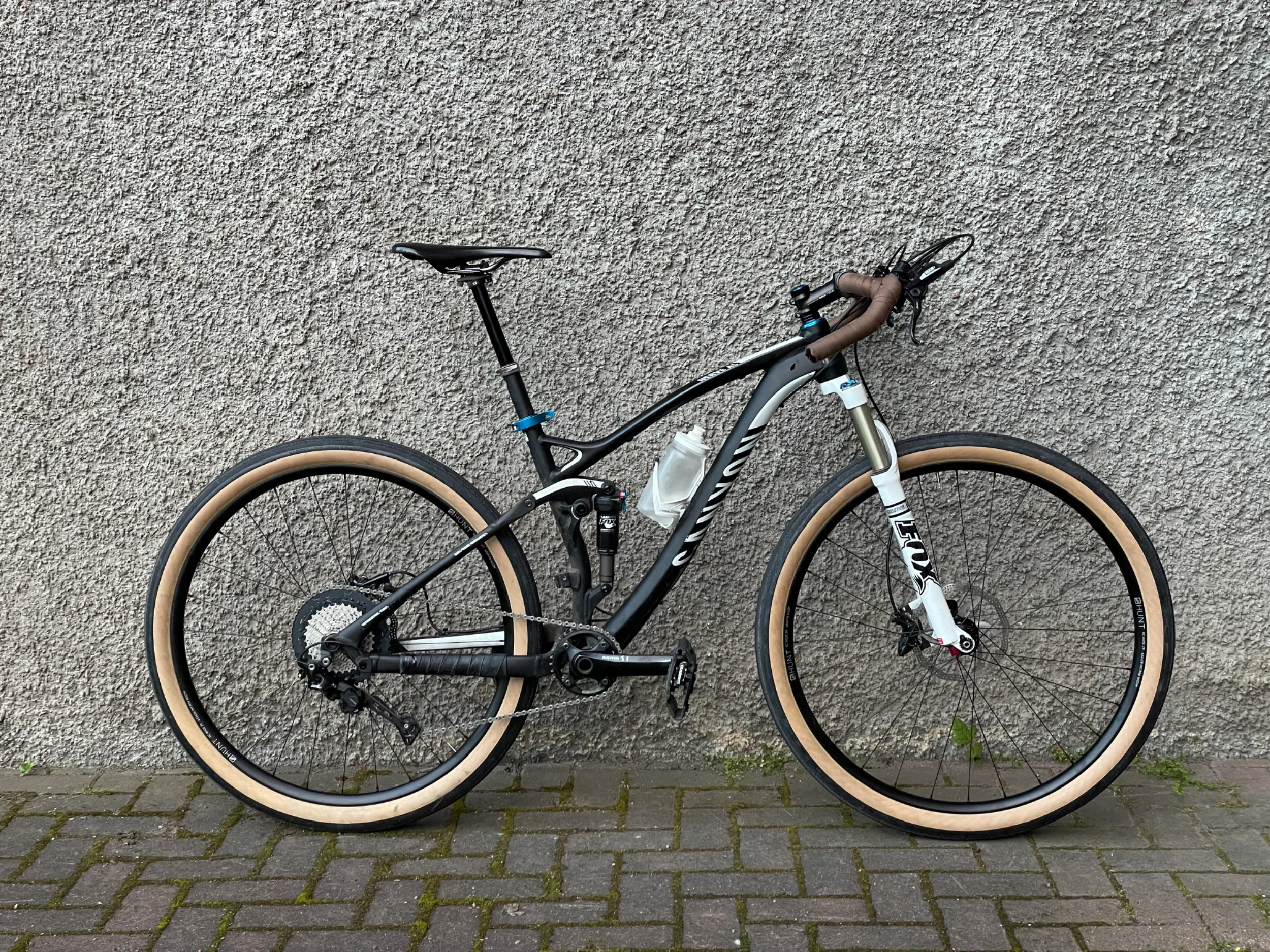

Drop bar mtb är nice.
Är det bara jag som inte begriper? Krullstyre är ju ett helvete* så fort det är det minsta stökigt, jämfört med rakt styre. Och är det inte stökigt har man ingen nytta av fjädring. :unsure:
Edit: * Det går inte att greppa styret på ett sätt så att man kan lyfta framhjulet, och samtidigt ha full kontroll över bromsarna. Antingen klämmer man fingrarna under bromsreglagen när man bromsar, eller så måste man hålla nere i bocken. Och när det är stökigt vill man såklart ha händerna högt, inte lågt.
