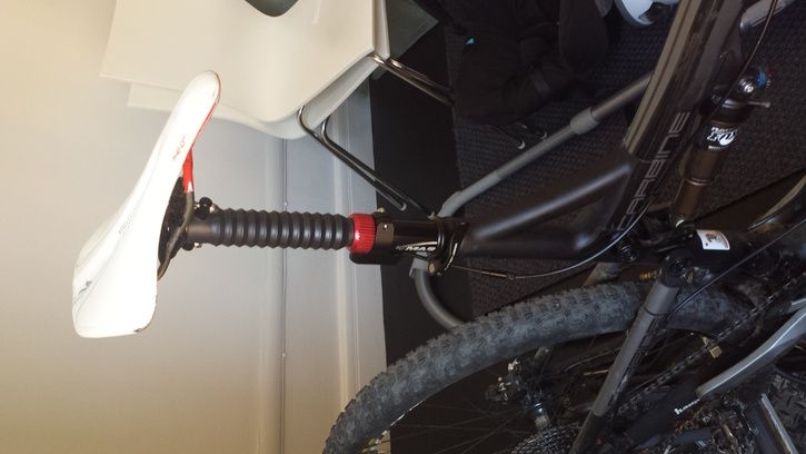

Efter att ha djupdykt lite mer i ämnet blev det till slut en TMARS-stolpe.
Kostade 500:- inklusive frakt och kom på en vecka drygt.
Monterade stolpen igår. Verkar funka precis som det ska. Mått 31.6, och här slipper man "shims" som på vissa cheapostolpar utan den kommer i olika storlekar.
Hoppas på att komma ut i dagarna för en första provtur.
Inte lika sofistikerad som finstolparna såklart men enkel beprövad konstruktion (typ gravitydropper) och en prislapp som gör att man gärna chansar.

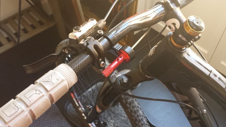

Reglaget är väl det som känns sämst. Har för mig att jag såg någon tråd där de bytte till ett annat reglage. Ska prova köra som det är först så får vi se.

Verkar funka att byta till suntours remote. Verkar klart bättre :-)

Reglaget trycker eller drar man i. Det innebär att vajern rör sig och släpper låsningen. Finns inga hack eller lägen på spaken. Svårt att förklara då det är annorlunda mot vanliga reglage.
> reglage.
Ah, ok, då förstår jag även lite mer om hur själva stolpen funkar. Men går reglaget att dra i men enbart tummen? Känns lockande att man skulle behöva använda tumme och finger?

Jag har provat en i typ fem minuter och det fungerade helt OK. Stolpen glappade lite i sidled men reglaget störde mig inte. Det är bara att trycka åt valfritt håll en ganska kort bit så det är svårt att göra fel.

Man trycker spaken åt vilket håll som helst så att den lutas. Eftersom den har en ganska stor fläns längst in, så drar spaken i vajern via flänsen som hävarm. Det betyder att man kan montera den lite var som helst på styret och få full funktion hur man än bär sig åt. Nackdelen är att det känns ganska rackligt även om det fungerar.

Liten rapport från helgens turer.
Överlag funkar stolpen som den ska. Att den åker upp relativt snabbt upplevde jag inte som ett problem.
Spaken är väl inte superdistinkt men för mina ändamål funkar det. Söker man en stolpe som reagerar reptilsnabbt med 100% exakthet så är detta inte stolpen. Är man som jag som för det mesta ändå glömmer att jag kan sänka stolpen, respektive bara sänker den när jag verkligen vet att det är en längre nedförslöpa så funkar det jättebra.
Litet glapp på stolpen, men inget man märket av när man kör eller inget jag märkte av/ störde mig under tiden.
Det enda större störmomentet är att dosan som kabeln går in på på baksidan sticker ut rätt mycket. Jag gillar att ha stolpen några mm. lägre än "optimla trampposition" för att få en mer balanserad sittposition. I dagsläget kan jag inte få ner stolpen tillräckligt långt eftersom dosan på baksidan går emot sadelstolpsklämman. Ska försöka fila ner bakstycket en smula för att kunna få ner den längre. Just saknas några mm.
Min stolpe har tre lägen, när jag kör använder jag bara högsta och mellanläget, lägsta läget i botten använde jag inte alls. Mellanläget funkar fint för mina behov.
Så sammanfattningsvis, för 500:- tycker jag den är ett klipp. Får jag till det med att få ner den några mm. så kommer det bli kanon. Sen får vi se hållbarherten i långa loppet.

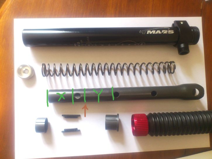

Ni som haft i sär den här typen av stolpar: tror ni man kan kapa av den inre delen så att bara mellan och toppläget blir kvar. Precis som glitch så sänker jag aldrig mer än 50mm tillvardags ändå. Kortare inre stolpe borde spara lite vikt samt minska de horisontella krafterna/glapp etc.
Dessutom är stolpen ganska lång.

Fast det borde väl bli samma när stolpen är i "uppe" läget?
Hittade en shysst bild på innehållet nu.
Tänker att man kapar lite till höger om det vänstra hålet.

Nä, belastningen är ju som störst i översta läget. Om du då sågar av stolpen så att det blir kortare effektiv längd mellan bussningarnas ingreppspunkter så kommer lasten på innerstolpens nedre del att öka.
Förmodligen går det inte att korta stolpen alls, eftersom den nedre bussningen borde sitta så långt ifrån den övre som det är möjligt redan från början. Hela saken verkar vara en ytterst dålig idé.
Med reservation för att jag missförstått hur stolpen funkar, men det tror jag inte;-)
Edit: Annat hade det varit om man kunnat kapa övre delen av innerröret och bara använda de två nedersta lägena, med ytterstolpen högre lyft i ramen. Men då blir det nog lite svårt med sadelinfäsningen;-)

Du tänker rätt Eric.
Påfrestningen med pinnen i hål två blir naturligtvis större om man sågar av inneröret än om man inte gör det. Men här var det frågan om att jämföra med påfrestning med pinnen i hål tre, något som stolpen är designad för att tåla. Jämfört med det så blir påfrestning med pinnen i hål två och med avsågat rör lägre i tack vare att överlappet är detsamma men utsticket av innerröret blir kortare och därmed vridmomentet lägre.
Se bara till att ytterröret får tillräckligt instick i ramen.

Det var inte påfrestningen i hålen jag avsåg. När stolpen är i topp bör det finnas två bussningar som tar upp de böjande krafterna; en i toppen och en i botten. Rimligen bör man ha designat stolpen så att den nedre sitter så lågt som möjligt. Sågar man av innerröret så kanske dess underdel inte ens når den nedre bussningen. FAIL.
De enda problem som borde kunna uppstå är alltså med stolpen i sitt översta läge. Om det av någon anledningen skulle vara så att den nedre bussningen sitter fast i innerröret, så kommer avståndet mellan bussningarna att minska om man kortar innerröret. Vilket medför ökat glapp och ökad belastning. FAIL.

Fast den undre bussningen kan väl inte sitta allt förlångt ner.
Håller man bara Y >= X på bilden nedan så borde det inte vara några problem med bussningen.
Samma överlapp, mindre hävarm.
Edit: Sen handlar det inte om vikten, utan om att försöka minska glapp samt kapa en, för mig, för lång stolpe. Andra ändan blir ju svårare antar jag :-P
Edit 2: Ser nu att man kanske borde tänka på att sätta igen den där skåran i röret.
Så man inte skjuter ut hela stolpen om man missar att få ut pinnen i sista nedersta hålet.

Jag förstår verkligen inte varför du tror att glappet skulle minska. Och hur ska du göra med fjädern? Den blir ju för kort om du knipsar innerröret.
[Dropper] Cheapo dropperstolpetråden
Utskicket blir kortare, därför blir det vridande momentet mindre. I sitt nya ytterläge kommer nederkant på röret vara i samma höjd som innan, det kommer bara inte sticka in lika mycket i sänkt läge.

Nu tar vi det här en gång till:
Eric W tänker alltså fortfarande använda de två översta lägena. Inte mittenläget och bottenläget. Eller så har han formulerat sig helt galet.
Det verkar som vi har ett klassiskt exempel på språkförbistring på gång.
Jag tror Erik W menar positionen på hålen och Makten pratar om stolpens läge.
Alltså: om man tar bort det nedre hålet och bara använder de två övre hålen så blir mellanläget sadelns nya toppläge = mindre utstick/avstånd från sadelstolpsskarv till sadel = mindre böjmoment.
Detta borde kunna resultera i mindre glapp då krafterna har minskat.
Fjäderns längd kan ju bli ett problem men det kan väl lösas genom att man lägger den kanpade biten längst ner i det yttre röret, då blir det ingen viktvinst dock.
Inte jag heller. Läsförståelse är inte din starka sida va?
> bussningen. FAIL.
Fundera en gång till. Bussningen måste rimligtvis sitta så högt upp att den når innerröret när det är i sitt översta läget. Avståndet från hålet till innerörets underkant blir detsamma även efter kapning.
Jag filade på delen där vajjern går in i stolpen på min Tmars så fick jag ner den en bit längre, sen tog jag en smalare sadelklämma , då lyckades jag få den att inte vara för hög.
Tycker den funkar bra i övrigt, ibland får man dra upp sadeln så den klickar i övre läget.
> = mindre böjmoment.
Det låter rimligt, och nu förstår jag hur det menades.
Jag tror inte man behöver bry sig om fjädern, eftersom den ju uppenbarligen räcker för de två översta lägena i originalutförandet, och kraften borde bli densamma. Däremot känns det som en smartare idé att bara försöka hindra stolpen från att nå högre än mittläget, så att man kan återställa den. Den lilla vikt man sparar på att kapa röret är nog inget att bry sig om.
Har du nån bild? Är lite osäker på hur mycket jag vågar fila på den. Öppnade upp lilla lådan igår och bakstycket ser rätt tjockt ut så 2mm eller så borde ju inte vara nåt problem?
Dremlade bort ca. 2mm i djup och 3-4 cm på höjden av bakstycket. Inga konstigheter alls och nu får jag mer justermån. Återstår att se om det räckte.
