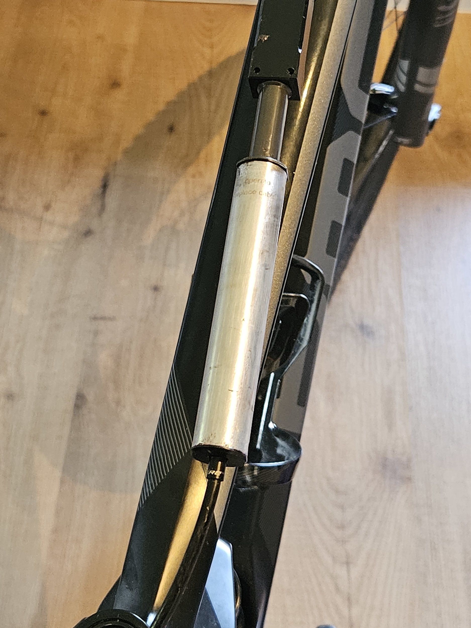

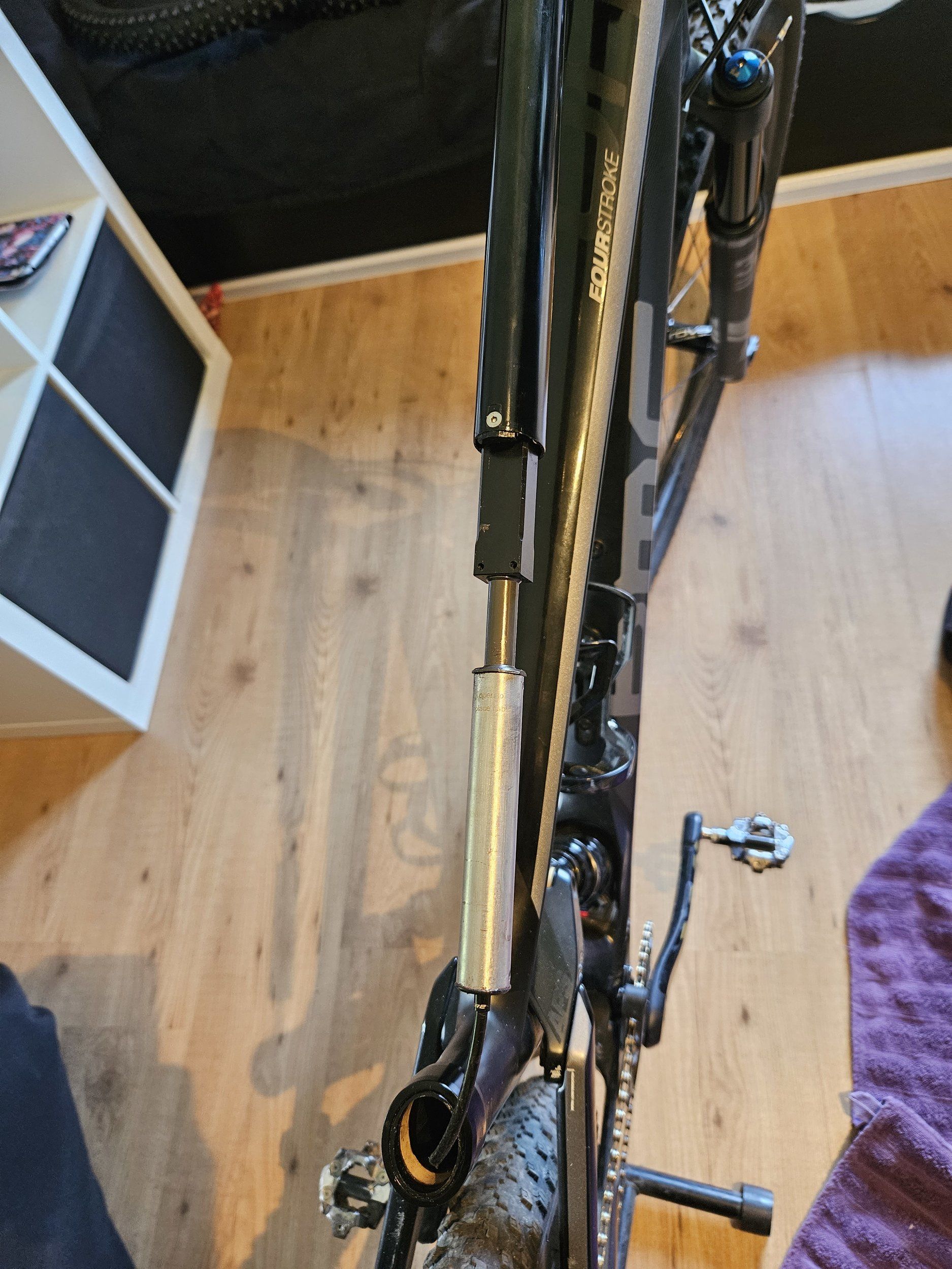

Så här ser det ut när jag lyfte stolpen
Ser ut som om ngt sitter vid skruvhålet.

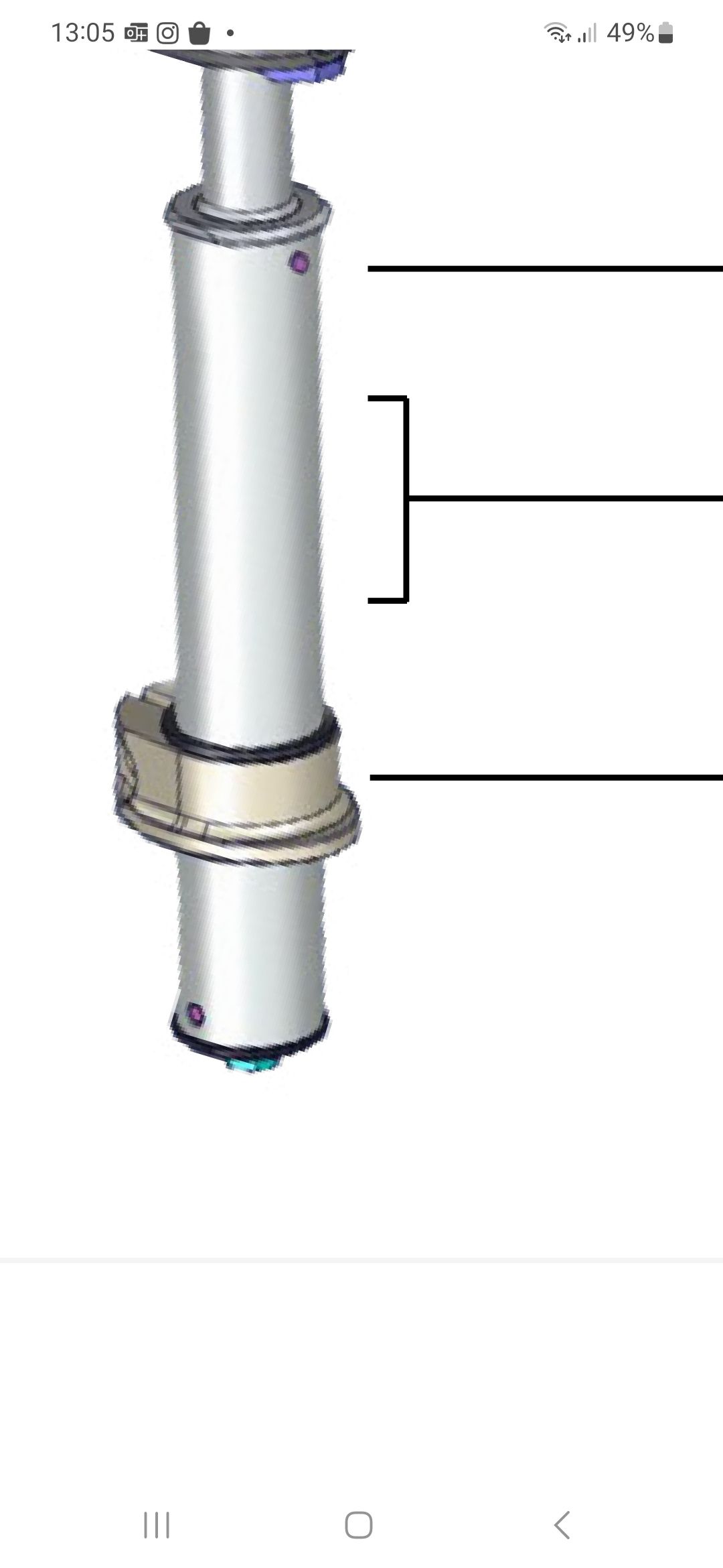

Vid lite analys ,då verkar det saknas något som skall sitta mellan sadelfastet (seat clamp) och dropperröret (seatclamp sleve) , finns inget och den löper löst. Ser ut som om det skall vara något som hålker den fast på röret.
Kan man ta gummiduk eller går det att beställe orginal.

Dropper på BMC fourstroke går inte att låsa
I så fall , hur kommer jag åt den utan att plocka bort dämparen.
Har löst det tillfälligt med en bit slang som ligfer mellan clamp och sleve.
