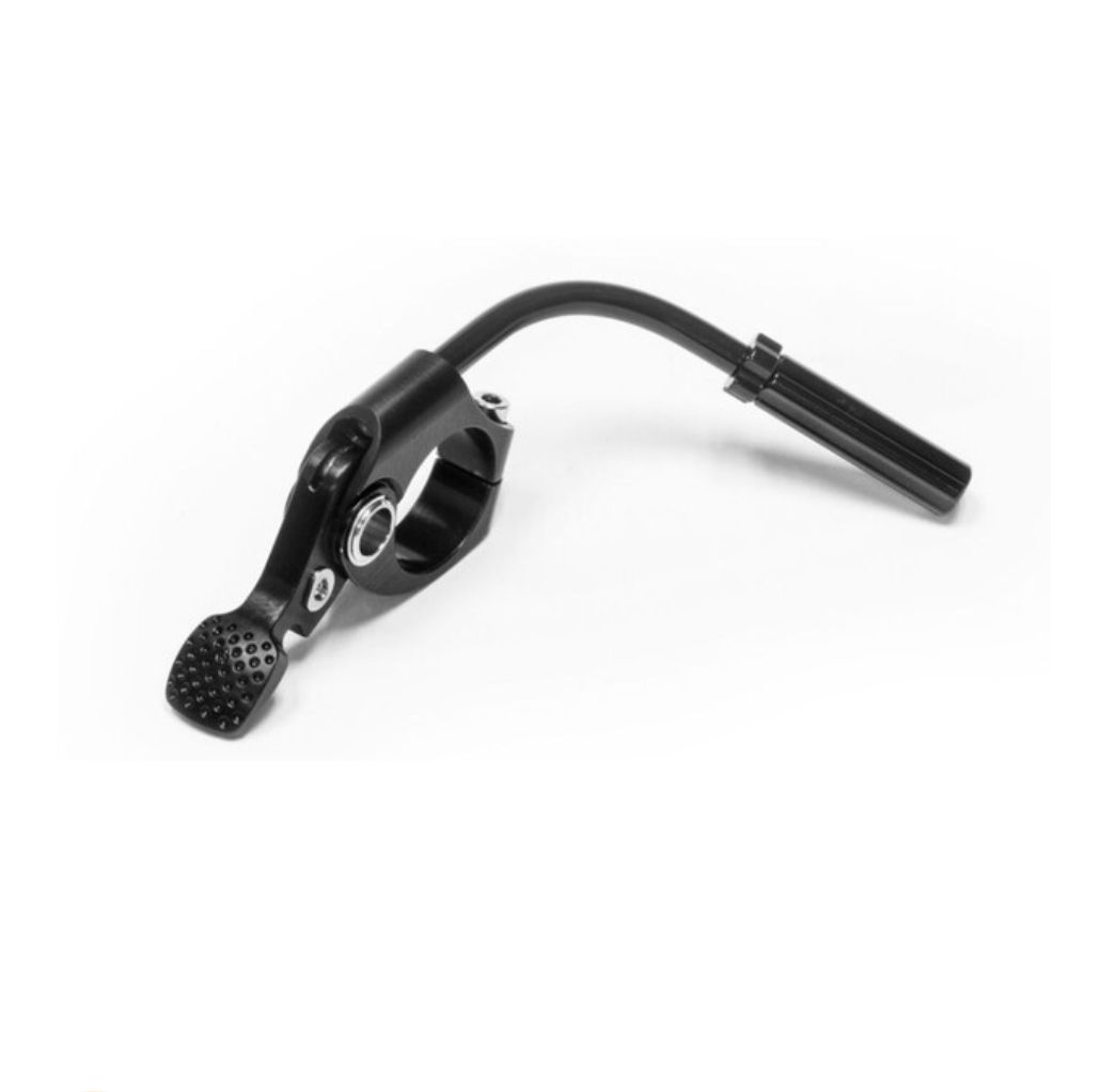

Jag har gjort motsvarande operation på en gammal mtb med framväxel. Med ett reglage enligt bilden gick det att lösa skapligt, även om jag inte fick reglaget precis lika nära tummen som jag hade önskat.

ja det finns ett gäng. ks lev har också ett.
för eftermontering av dropper är trådlösa magura vyron inte dum. slippa vajerdragning, och lätt flytta mellan cyklarna.
även deras reglage passar ihop med vänsterväxel.

KS dropper finns med reglage som kan ersätta en låsring på ett lock on-grepp. Så har jag löst det på min cykel med framväxel.
