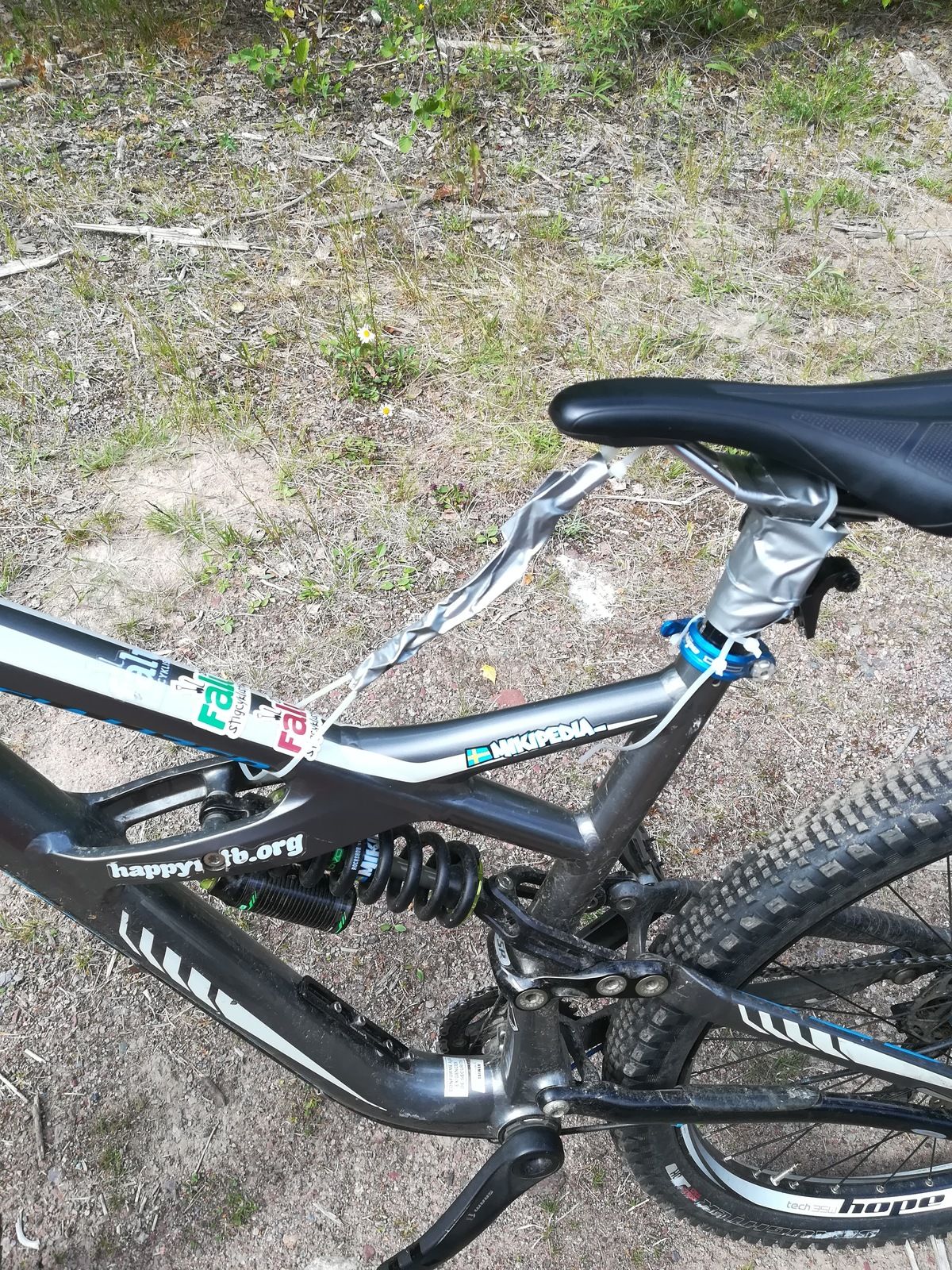

Jo E13 är najs men glappig sålänge den håller sadeln med spetsen framåt?
Igår pajade min ca6månader gamla e13, kunde snurra sadeln 360grader? men det funkade fint å höja å sänka den iaf.
Lite fulmek senare vart den aerofierad?
