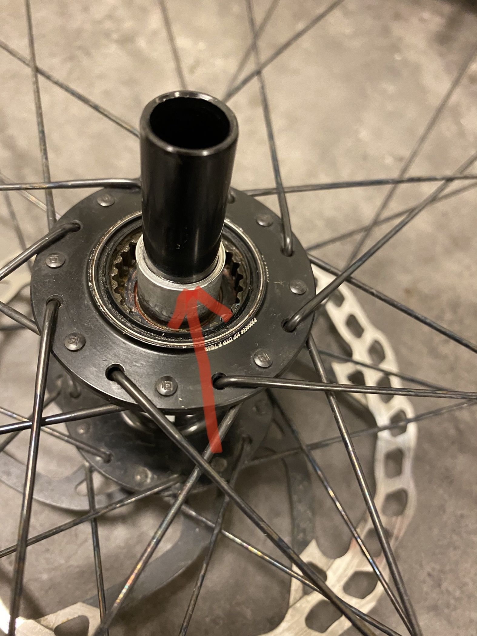

Märkte när jag skulle serva ratchet bodyn att spacern nypt fast på hjulaxeln. Någon som stött på detta och har tips eller är det bara att låta det vara tills lagren ska bytas framöver då jag antar att axeln måste ur?
Svårt att göra våld på den utan att skada den eller axeln
Tack på förhand, ?

Om den sitter fast för att du dragit hjulet för hårt och svällt fast på axeln så kommer det att sluta frihjula till slut när den blivit ytterligare lite kortare.
Beställ en ny och byt isf....
Annars ska den löpa lätt så släpper den inte med lite krypolja eller liknande så är den fastklämd.
