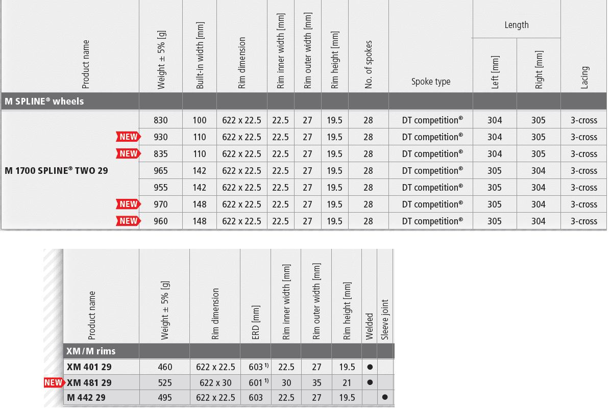

Från 2016 års katalog. Fälgen är M442 med ERD 603 mm
Du kan t.ex. byta till XM421 25 mm med ERD 602 mm och behålla samma ekrar. https://www.bike24.com/1.php?content=8;product=196753

TS kan ju byta till nästan vilken annan DT-fälg som helst, detta pga att alla deras 29”are verkar ligga på 600-603mm.
Sixtens förslag är ju lättviktsfälg som säkert är rapp men inte så hållbar...
Finns ju ingen anledning att köpa lika smala fälgar idag, 30mm’s innerbredd är ju det nya svarta o då finns ju dom lite grövre (och tyngre) XM481: https://www.dtswiss.com/en/products/rims/mtb/all-mountain/xm-481/

Sixtens förslag är ju inte alls en lättviktsfälg, men den är rapp och hållbar.
XM421 är inte mera lättvikt än XM481, det är samma "serie" men med 5 mm skillnad i bredd. Rimligen lika hållbar.
För övrigt är XM421 mer hållbar än den nitade budgetfälgen M442 som satt std på M1700-hjulet.
Lättviktsfälgen heter är XR391 25 mm.
Men visst är de kraftigare EX-fälgarna ett alternativ, EX471 25 mm eller EX511 30 mm.
De XM481 29" jag byggt med har vägt 531, 534, 535, 535, 535, 538, 542 resp 544 gram.
De EX511 29" jag byggt med har vägt 564 resp 565 gram.
Skillnad i katalogvikt är 45 gram, i verkligheten 20-35 gram.
