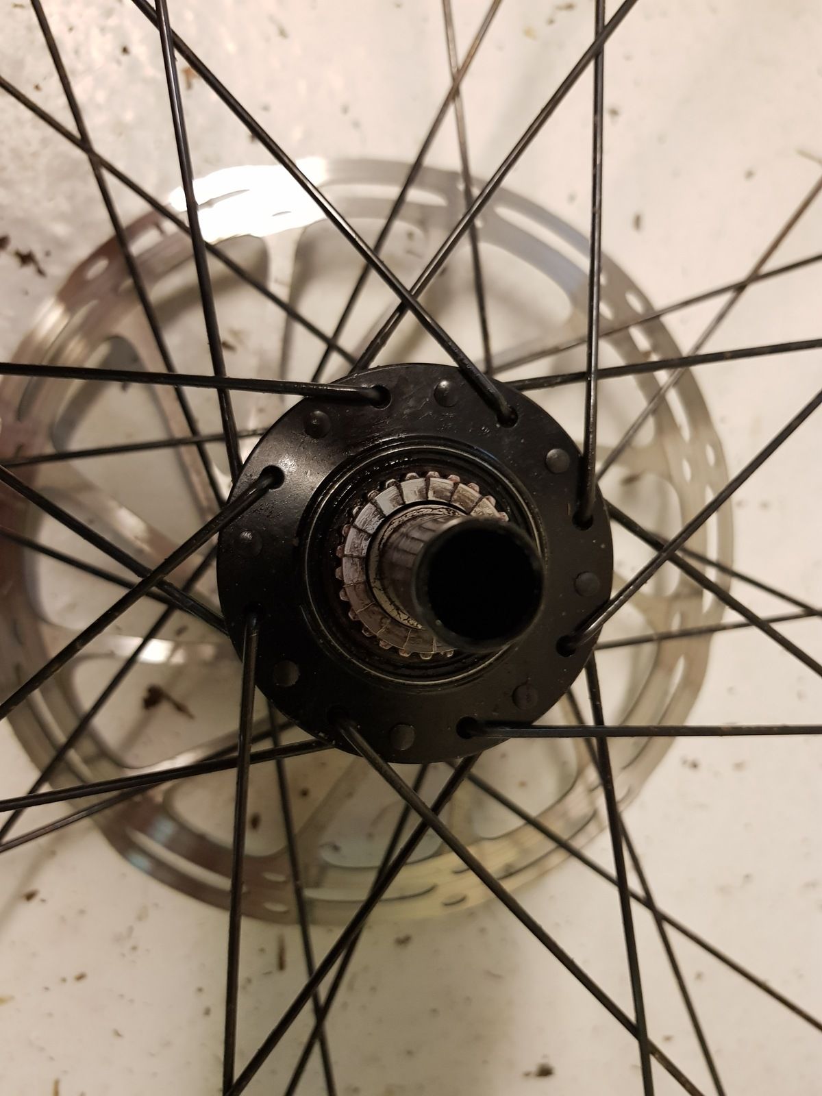

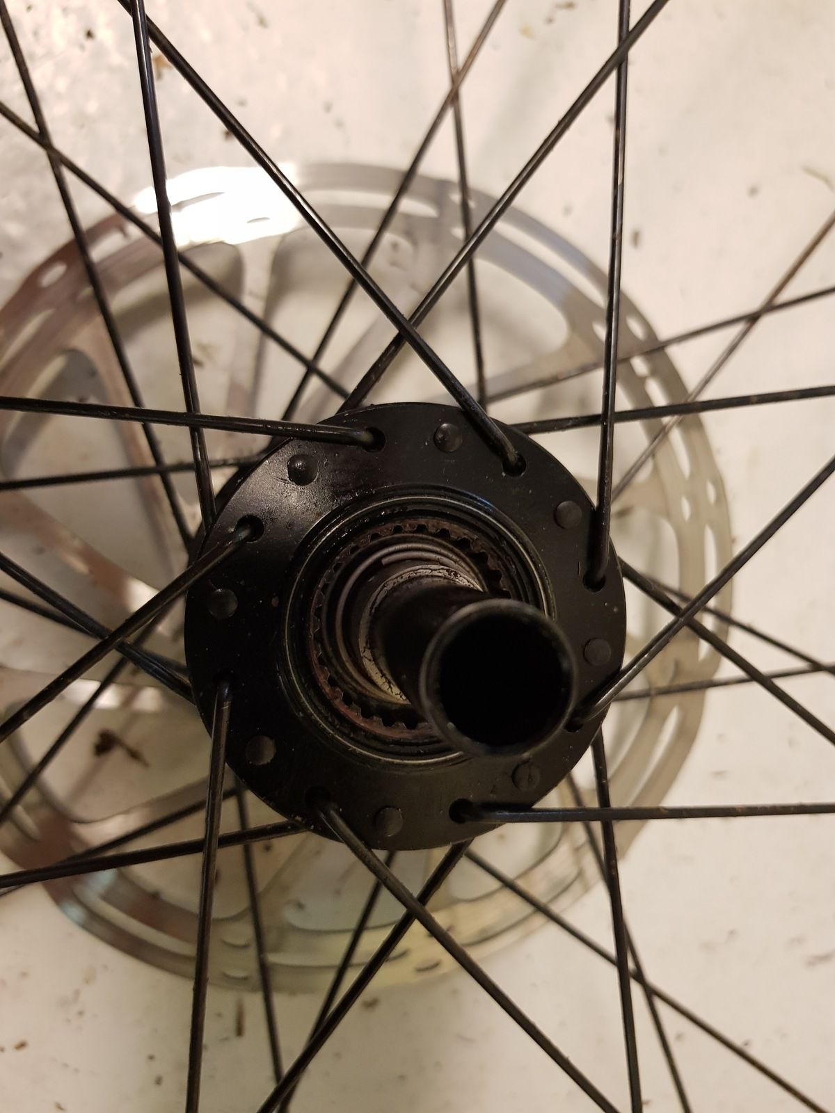

Tycker inte att det var speciellt mkt fett från början.
Axeln ser rak och fin ut
Tycker att splinsen som ringarns ligger i ser fina ut och kan inte känna att det går trögt.
Fjädrarna verkar hela.
Har inte haft något DT nav innan, har tyvärr inget att jämföra med.
Tyckte iofs att navet var märkligt tyst, men trodde att det berodde på designen och enbart 18POE VS 54 på gamla hjulet.

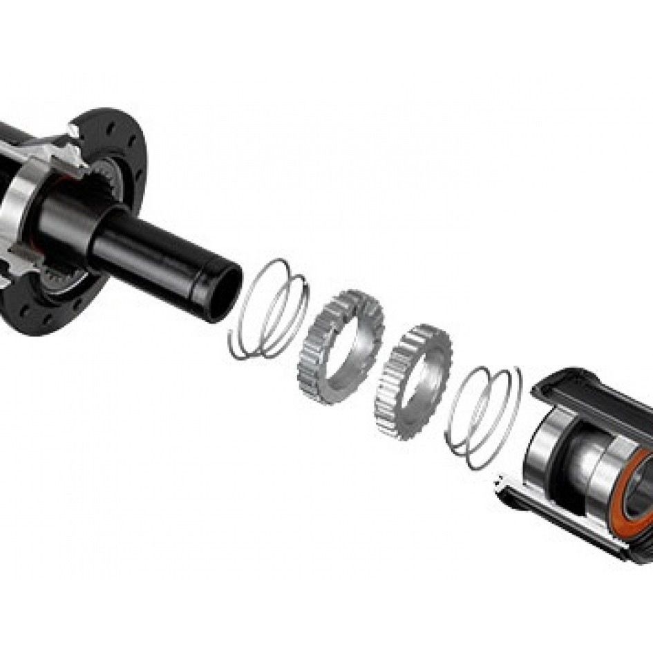

Fjädern sitter åt rätt håll enligt skissen. Dvs lilla diametern mot ratcheten och stora mot lagret.
Tror inte den är böjd, är nog en synvilla på bilden.

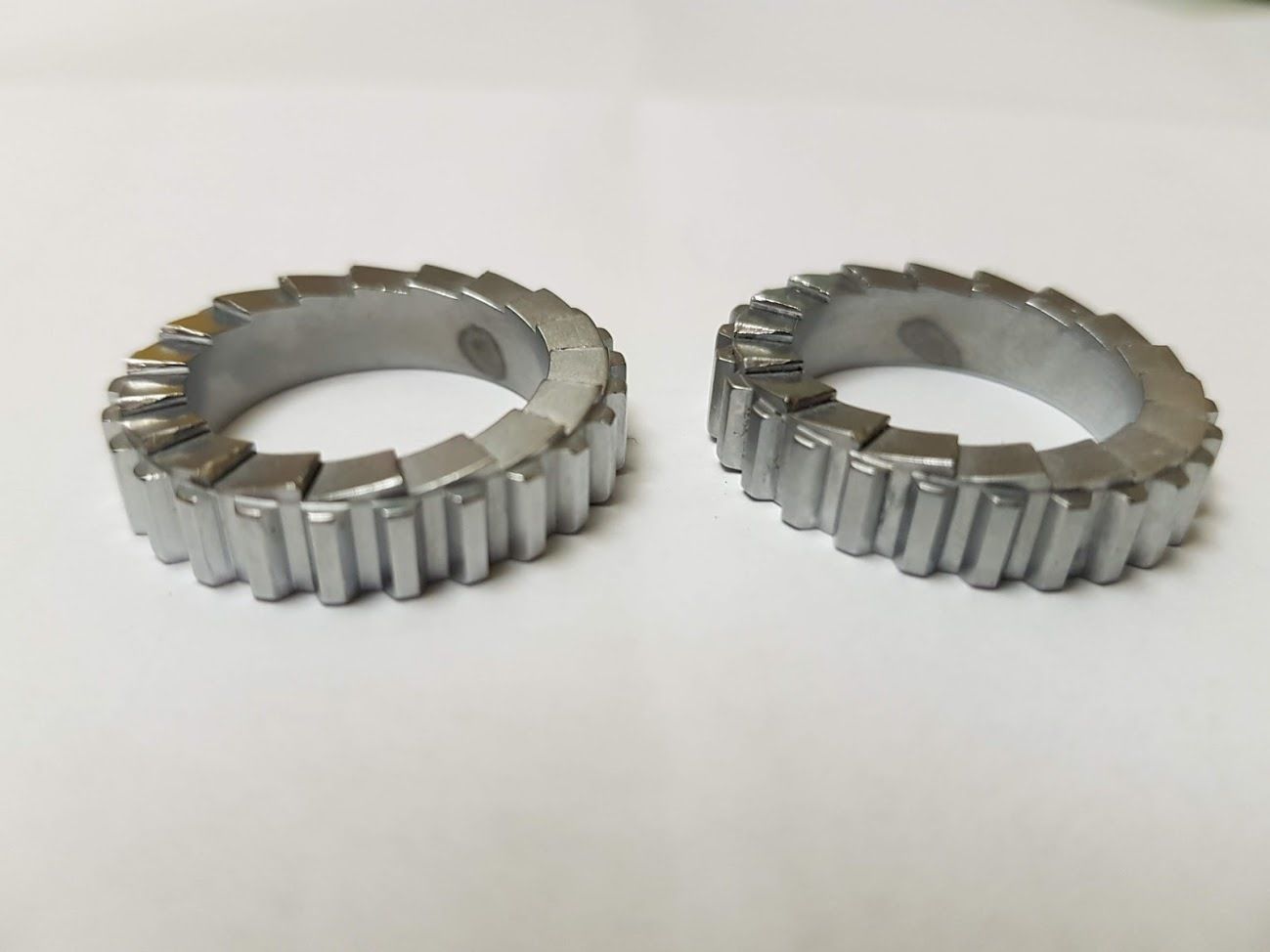

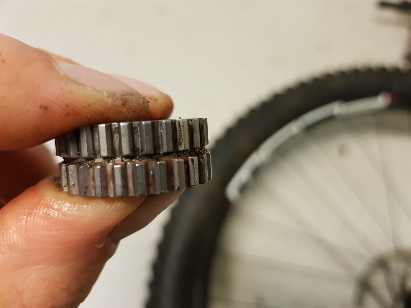

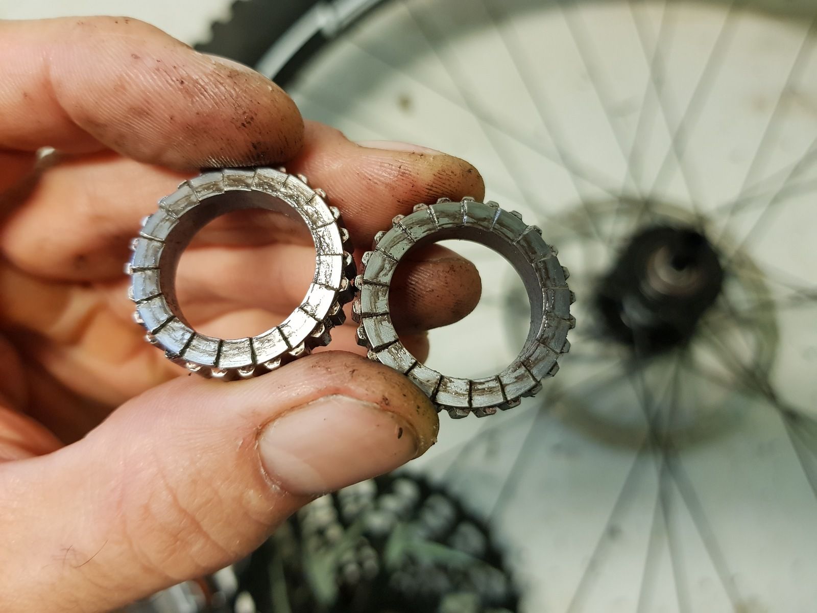

Det kanske är fettet som luras, men jag tycker det ser ut som du fått ratchets med dålig härdning. Framför allt på bilden där båda ligger emot varandra så ser topparna rundade ut. De ska vara skarpa.
Jag hade faktiskt glömt bort att jag drabbades av det på mina 350-nav för några år sedan.Hann bara cykla två-tre gånger innan det började kugga över. Jag fick nya ratchets av butiken jag köpt naven av.

Skogling sa:
Dina ratchet är både smutsiga och slitna. Jag har 18:or för en hunka. Skicka PM.
Smutisga är dom nog bara för att jag plockat med dom fram och tillbaka ett par ggr.
Men det ar observant att se att dom var slitna, tyckte själv att dom såg bra ut först.
Navet är alltså helt nytt, kört knappt en timme med det.
Antar att Wheelproject skickar nya, så avvaktar lite med köp.

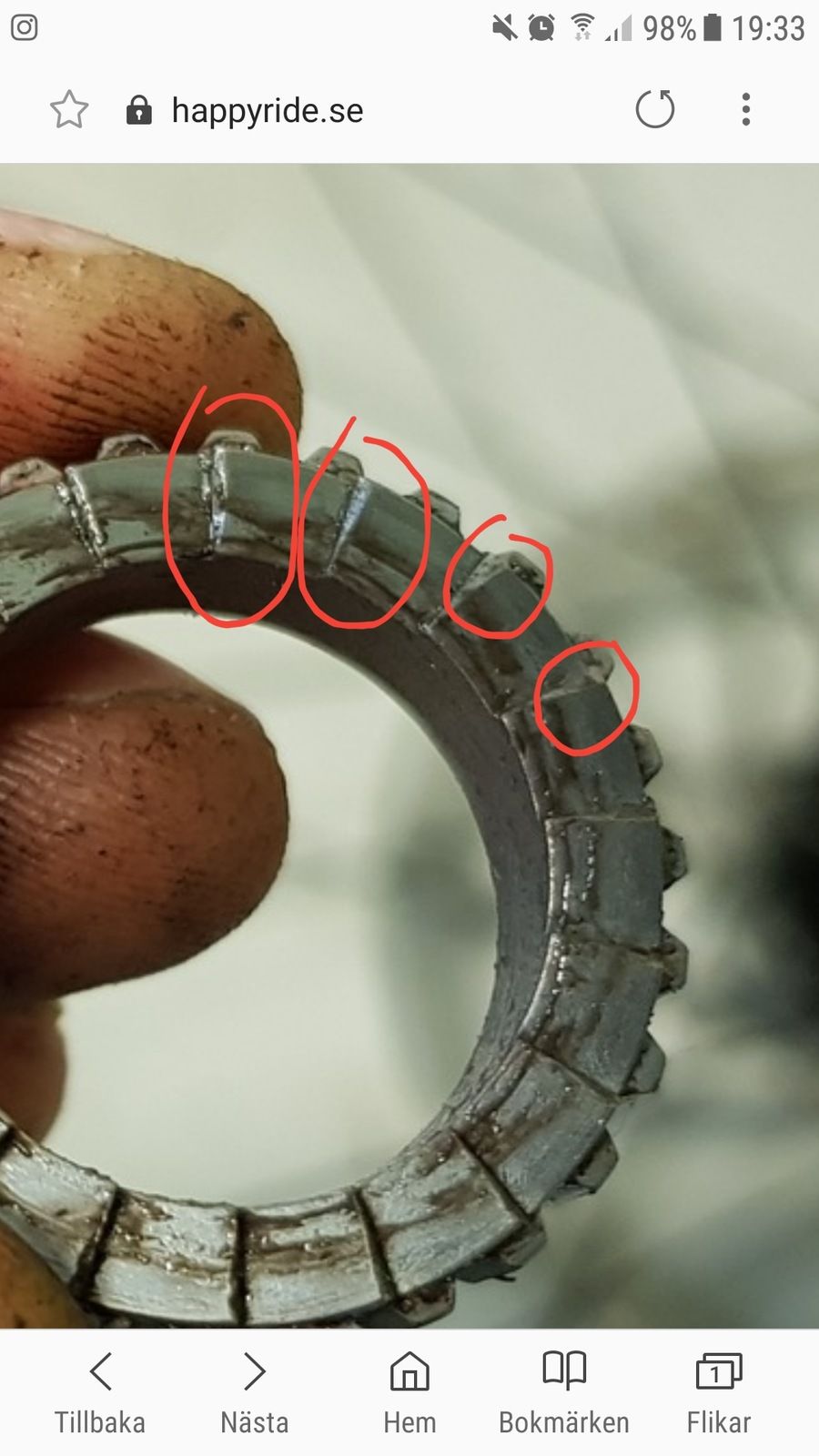

Gjorde rent ringarna och nu syns det tydligt att det är skaft en del på dom, måste vara materialfel.

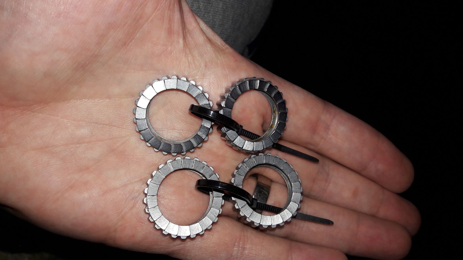

Najs med 36T Ratchets iallafall.
DT350 problem
Lars.E sa:
Högst osannolikt, men som svar på att TS skrev att det inte borde vara möjligt.
+1 Om du inte behöver skicka tillbaka dom där slitna T18-ratchets'n så kan vi ju passa runt dom till alla som handlat 350-nav o uppgradera till T36 gratis... ;)
