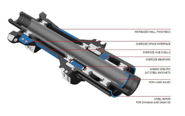

Jag skulle hoppas att åtdragning av hjulet inte belastar bodyn. Men jag förstår inte hur krafterna leds genom naven från bilden (är från en DT hybrid nav, men antar att det är samma design som 350).

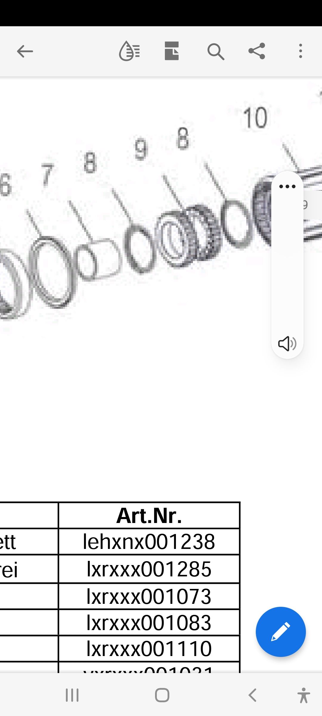

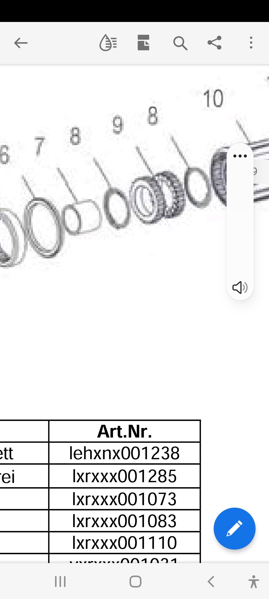

Hade samma problem när jag bytte body. Bytte spacern, nummer 7. Sen funkade det som det skulle.
Edit: den gamla var hel och hade rätt längd som du säger också men det gick väl troll i skiten bara.
Fick den gratis av lbs så det är ju värt att prova.
