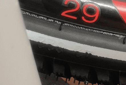

Två av mina pojkar använda de Gravdal däck från 45NRTH - de funkar bra på is, snö, och grus.
Slälv använder jag lite större Kahva 29, också från 45NRTH:
https://45nrth.com/products/kahva_29
De är troligtvis för bred för din cykel, ungefär 57 mm.
De är inte så snabbt som en vanlig grus däck, men de funkar fint på is och snö. Jag pendlar och cyklar på grusväger med de under vinter.

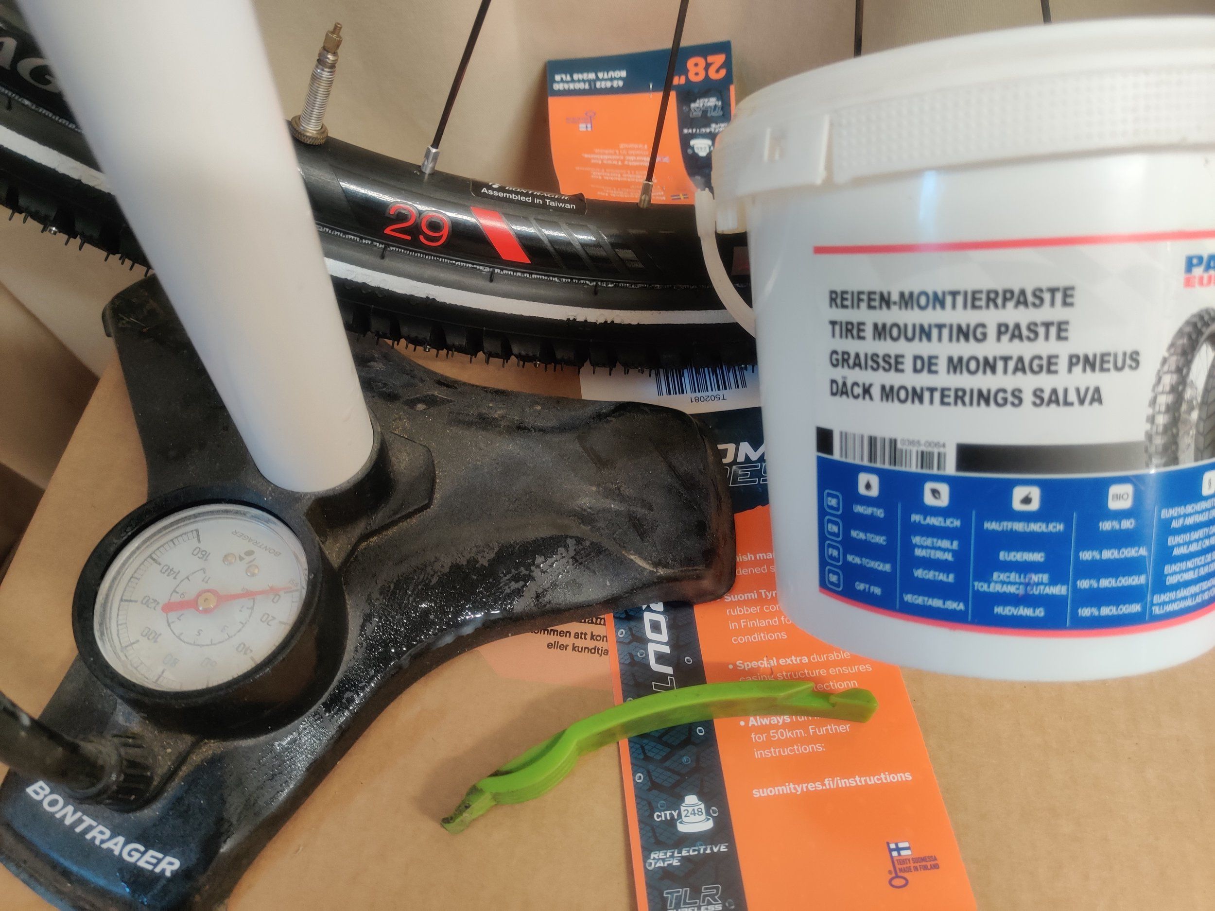

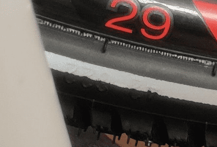

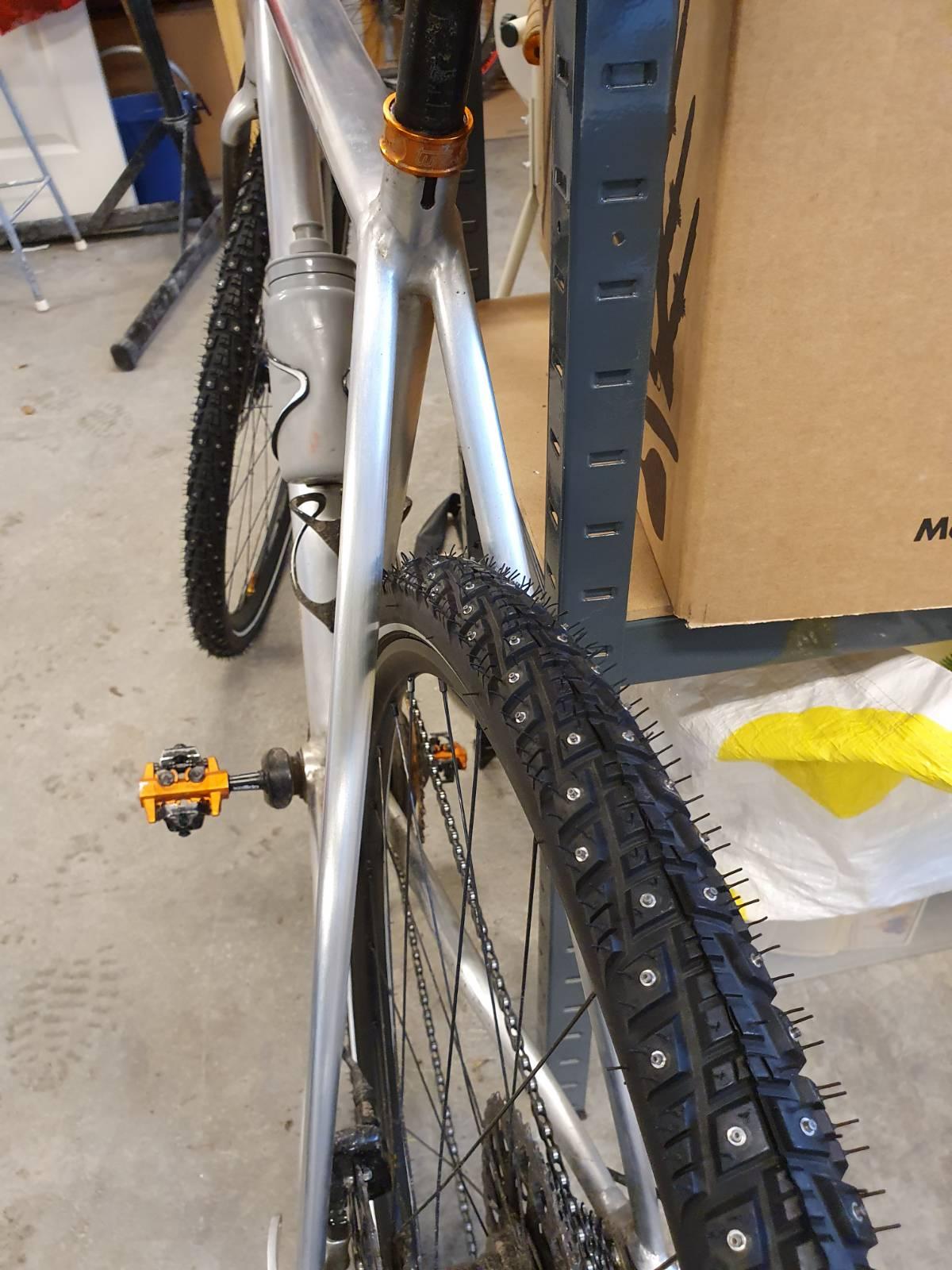

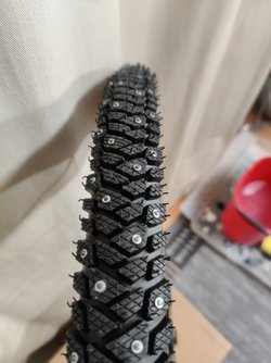

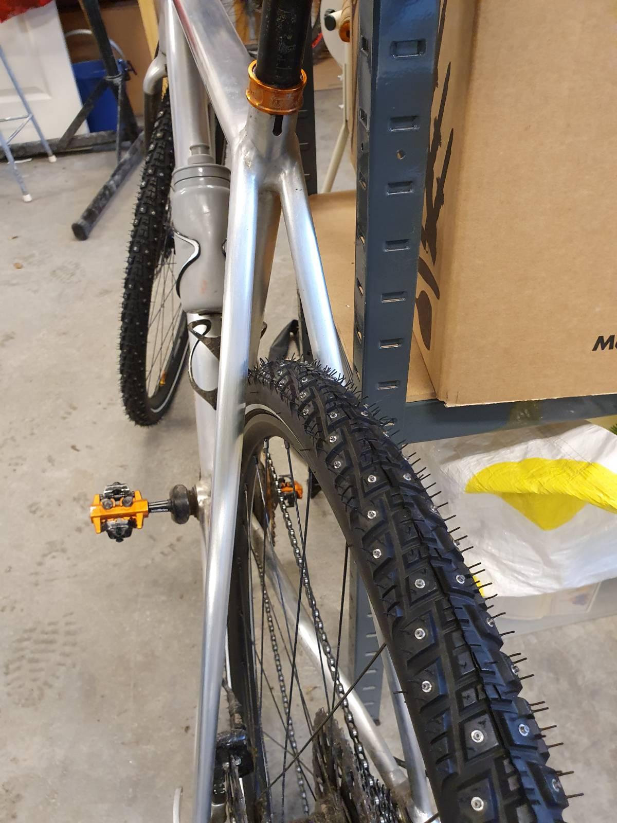

Det blev ett par Soumi Tires Routa 622X 38 248 dubb/ med stålwire. Testade att kränga på dem på fälg, gick relativt lätt använde ett däckjärn men med lite tålamod så går det nog med handkraft. Tog och strök däck sidorna med monteringspasta. Pumpade upp med fotpumpen, ploppade på plats vid 45psi. Sitter rakt på fälgen och uppmätt bred är 38mm
Testkörning och inkörning återstår.
+Tätningsvättska

Vet du vad du har för inre bredd på din fälg? Påverkar däckbredden en del.

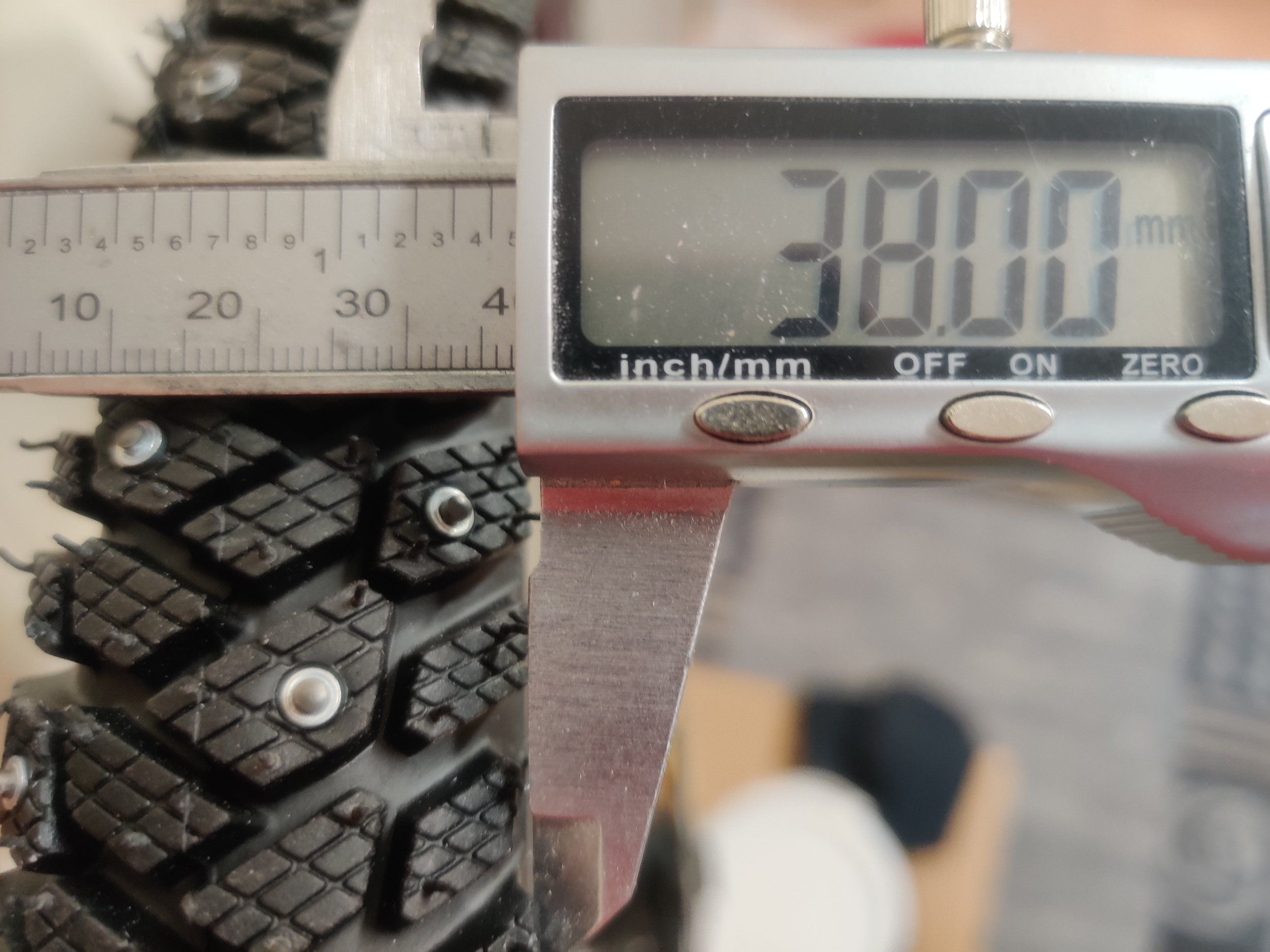

+Tätningsvättska
38 mm, var hittade du det? Jag hittar bara 35 eller 42 mm bredd. Eller är det din mätning som är 38 och de är angivna som 622-42?

Annars kanske gravdal 700x38c är ett alternativ, här monterade på 20 mm inre bredd som resulterar i ett 39 mm brett däck mätt över de yttre nabbkanterna (38 mm om man mäter utan nabb).
Dubbdäck till Gravel bike
Ingen aning om ID på den cykeln faktiskt. 4 år gamla alexrims cxd4.
Det är troligen 19 mm, de är de i alla fall på de cxd4 som säljs idag.
Det är nog mer troligt att Suomi Tires ändrat faktiskt bredd på däcken dock, de har kört små och korta serier och vissa däck har existerat i flera olika versioner. Har i och för sig inte hört något om att faktiskt bredd skulle ha ändrats, men skulle inte förvåna mig. Verkar konstigt att 700x35 skulle vara 37 på 19 mm inre bredd och 700x42 är 38 mm på samma inre bredd som är uppgifterna vi fått i den här tråden, så misstänker att däcken kanske är från olika produktionsserier.

Så kan det förstås vara, att det är olika batcher. Lite synd om 35 visar sig vara 30 när det är monterat.

Ser ju dock ut som routa 42-622 skulle funka för mig när de här visar sig mäta ut till 38 på 19mm ID.

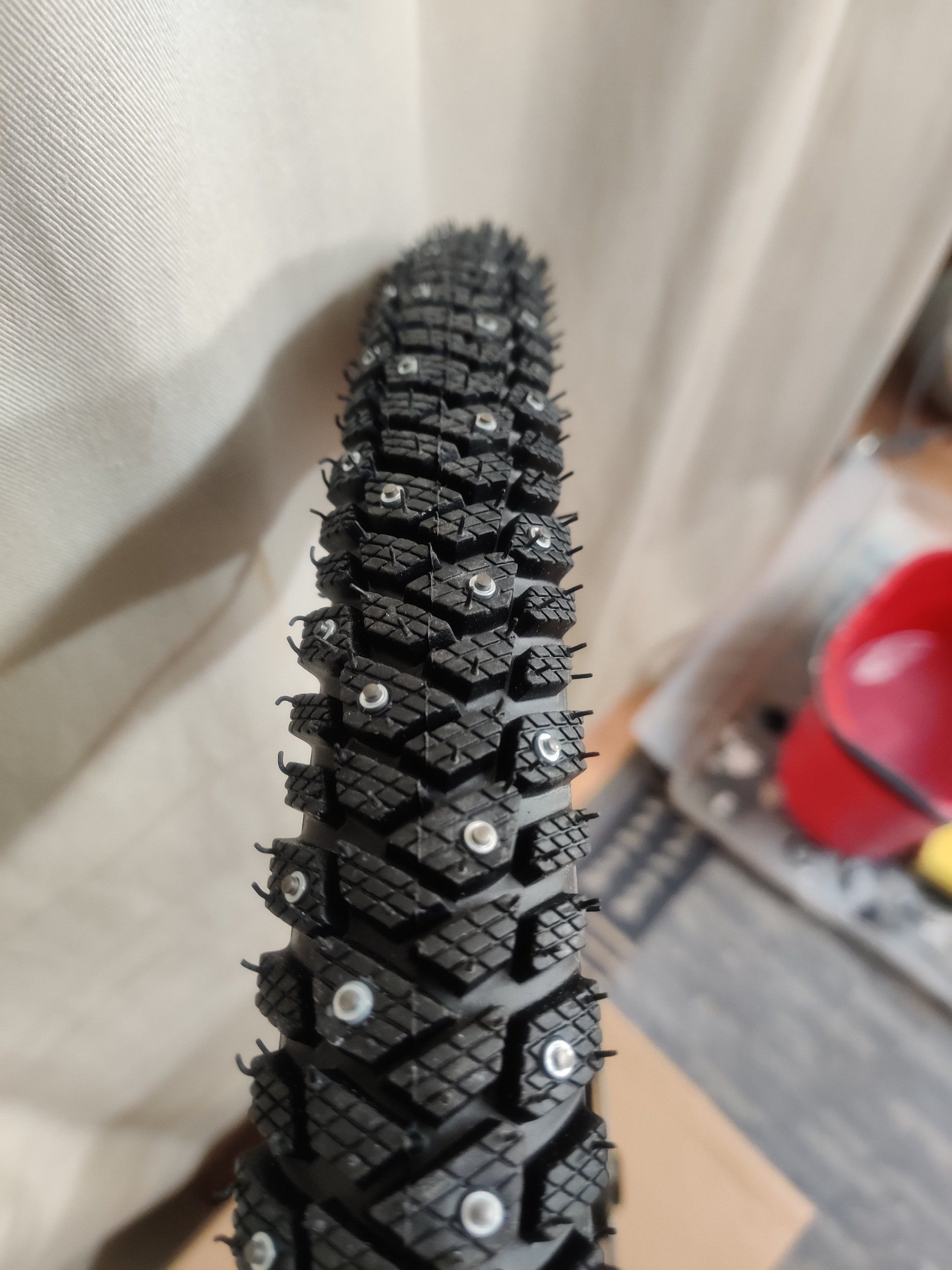

42x622 står det på etiketten. Köpte däcken på Biketown. 248 dubb, har inte vägt dem än.
