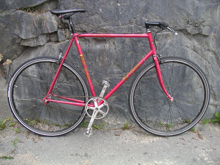

Fälgens bredd spelar in på hur mycket plats däcket tar. En smalare fälg gör att däcket "reser" sig på höjden medans en bred fälg gör att det sväller ut på bredden istället. Själv pendlar jag på en 80-tals touringcykel med plats för Nokian 32mm dubbdäck och får dessutom in ett par tighta skärmar. Typ en sådan här(Inte min på bilden).
miyata_sixten.jpg ht=480
Dubbdäck till racer
Snygg pendlare där. Undrar om den får stå på parketten med dubbar och nyss hemkommen från slasket :)
En utmaning att få plats med dubbdäck och skärmar på en modern racer.
Jag fick till det, men med ingen marginal alls, på min 80-tals stålracer som nu
är pensionerad som pendlare. 32 mm dubbdäck från Biltema var allt jag kostade på den.
Större hade inte gått in.

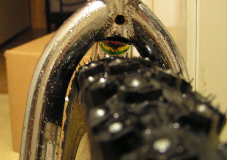

Klurade på 'exakt' samma sak, och har precis nyligen äntligen lyckats klämma in 54 i min egen. Förvisso fick gamla framhjulet stryka på foten för ett 26", så det kanske är att fuska sig runt problemet? Det gick ju i alla fall.
vintermini.jpg ht=511
vintermini2.JPG ht=512
Spelet lämnar en del i övrigt att önska, trots en gaffel som är allt annat än rejsig.
Och däcket är nog inte 54 längre när jag tänker på det. Efter att ha vinkelslipat mig runt båda sidorna är det väl numer närmre 51-52...
