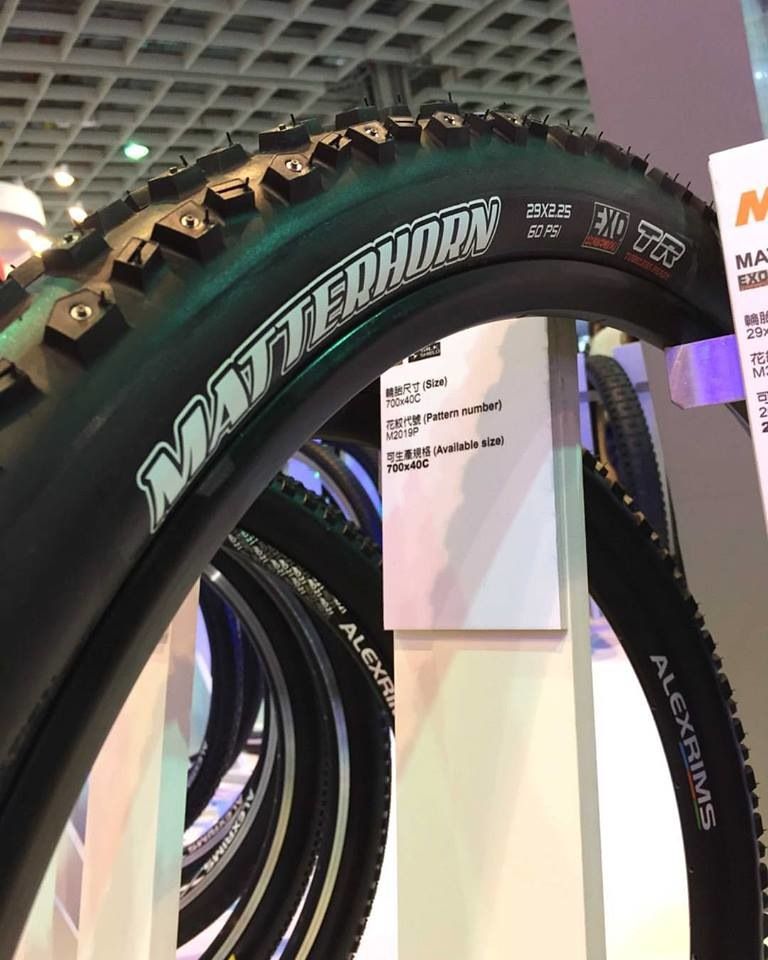

Edit: vet att jag läste om nya Maxxis vinterdäck i våras. Ett av dem hette Matterhorn. Men de verkar inte finnas i sortimentet än.

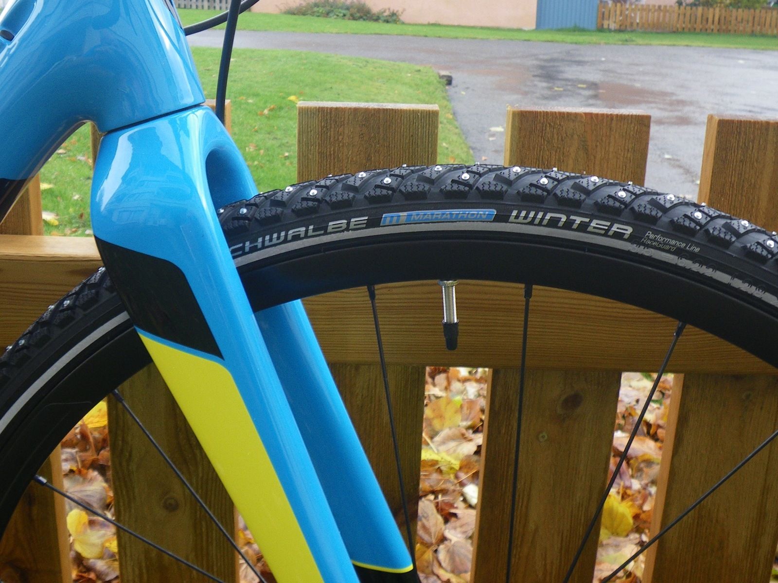

Idag fick jag mina dubbdäck :)
Schwalbe Marathon Winter 42C fram och 35C bak
Vill passa på å tacka för alla tips å råd!

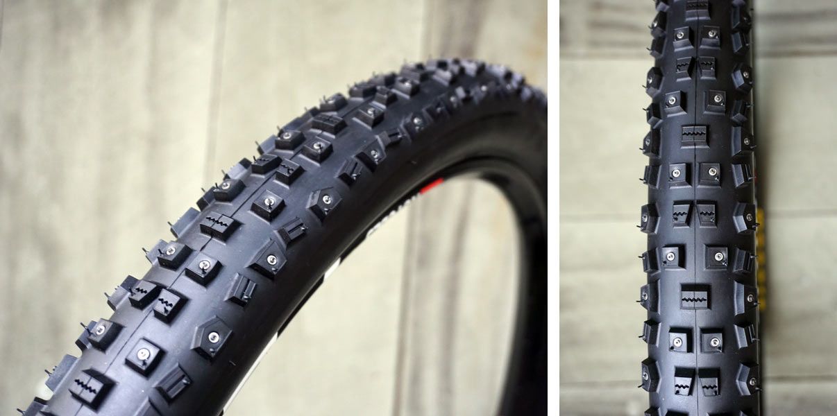

Såå, när Maxxis äntligen kommer med ett dubbdäck för mtb finns det alltså till 26", men inte 27,5... Hur tänkte de nu?
Schwalbe kommer ju samtidigt med ett ISP 27,5x2,6 som jag har väntat på några år så det är nog stor risk att min ganska (läs totalt) Maxxis-dominerade däckgarderob får sällskap av ett par såna. Har dessutom haft två uppsättningar ISP förut och de är ju jättebra så...
Hur stora kan 2,6 tänkas vara egentligen? Schwalb är väl allmänt större än Maxxis i "samma" dimension. Jag har Rekon+ 2,8 på 40mm id på min non+ Enduro 650b och det går, men de får verkligen jättegärna vara lite smalare!

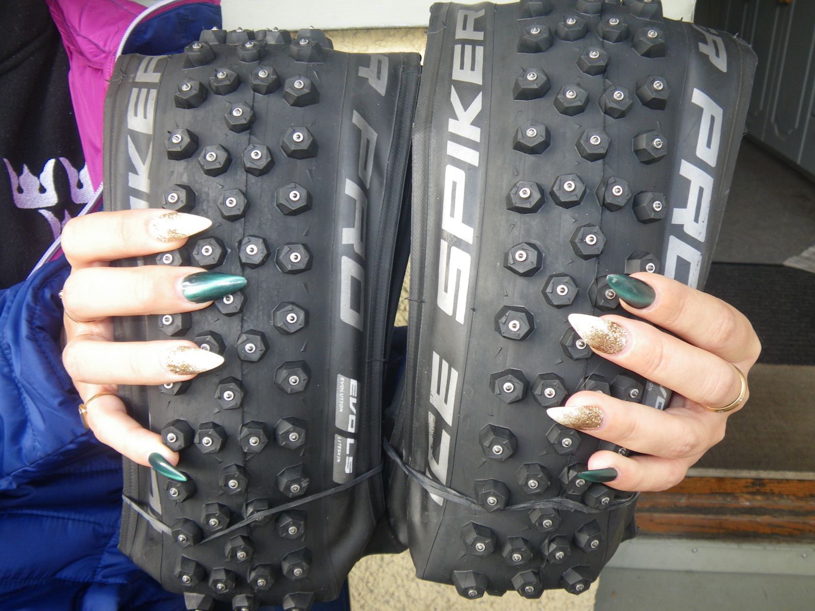

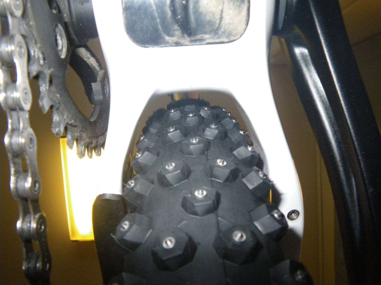

Kunde såklart inte hålla mig.....måste ju själv kolla om jag får plats med Schwalbe Ice Spiker Pro 29x2.25" i bakramen på min Stumpjumper!
Blir det för brett så får jag väl lägga ut dom på K&S....å då troligvis redan ikväll :)

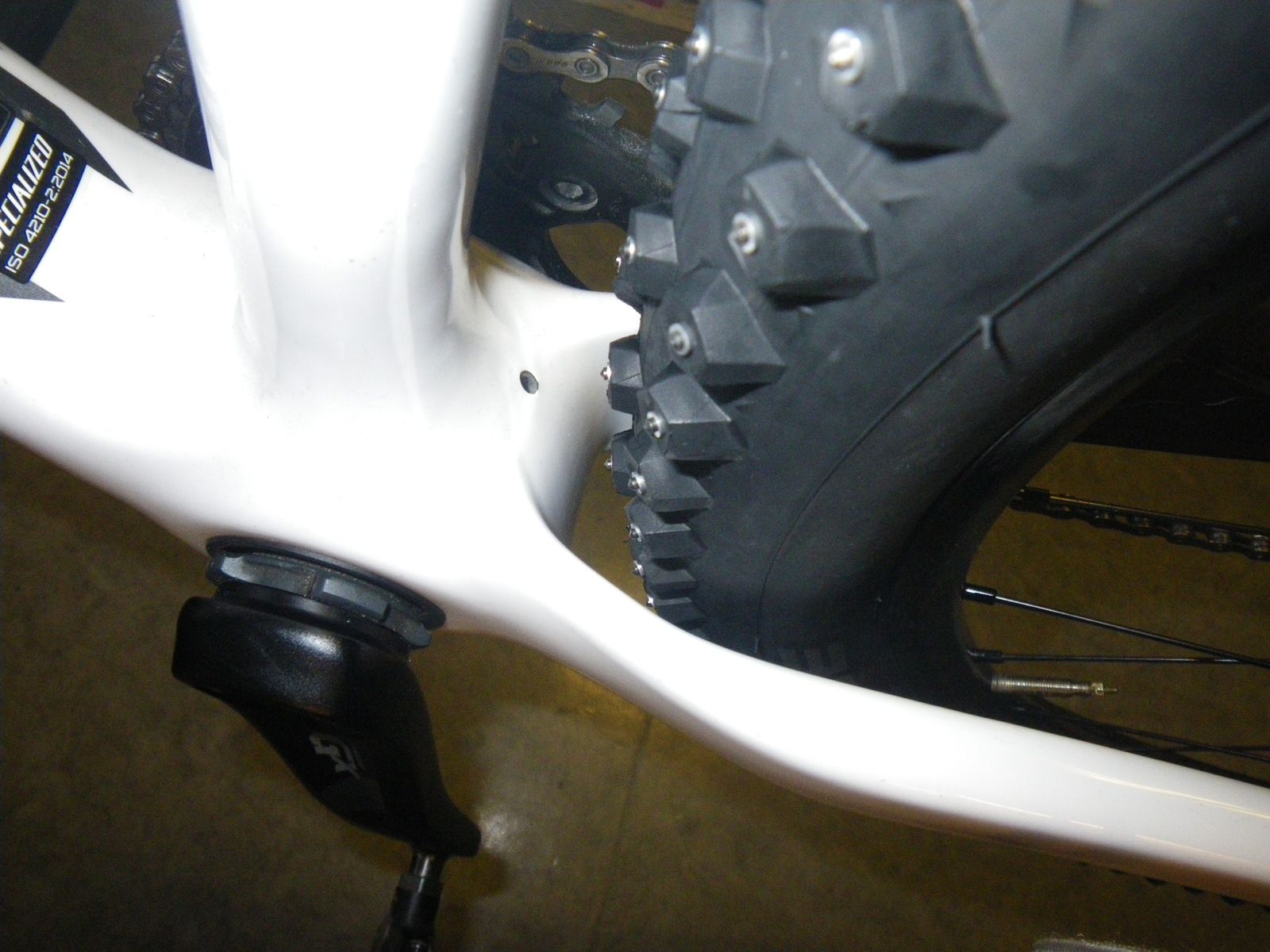

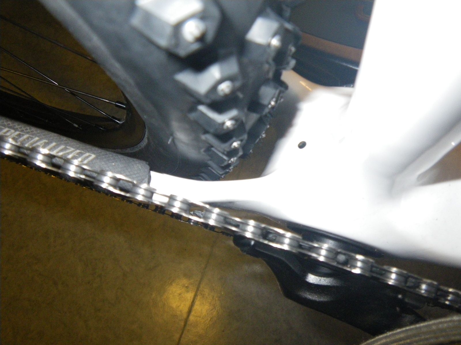

Dubbdäcksfråga...
Vad tror ni?
Har som minst 5mm frigång på tajtaste stället? Kanske gränsfall?

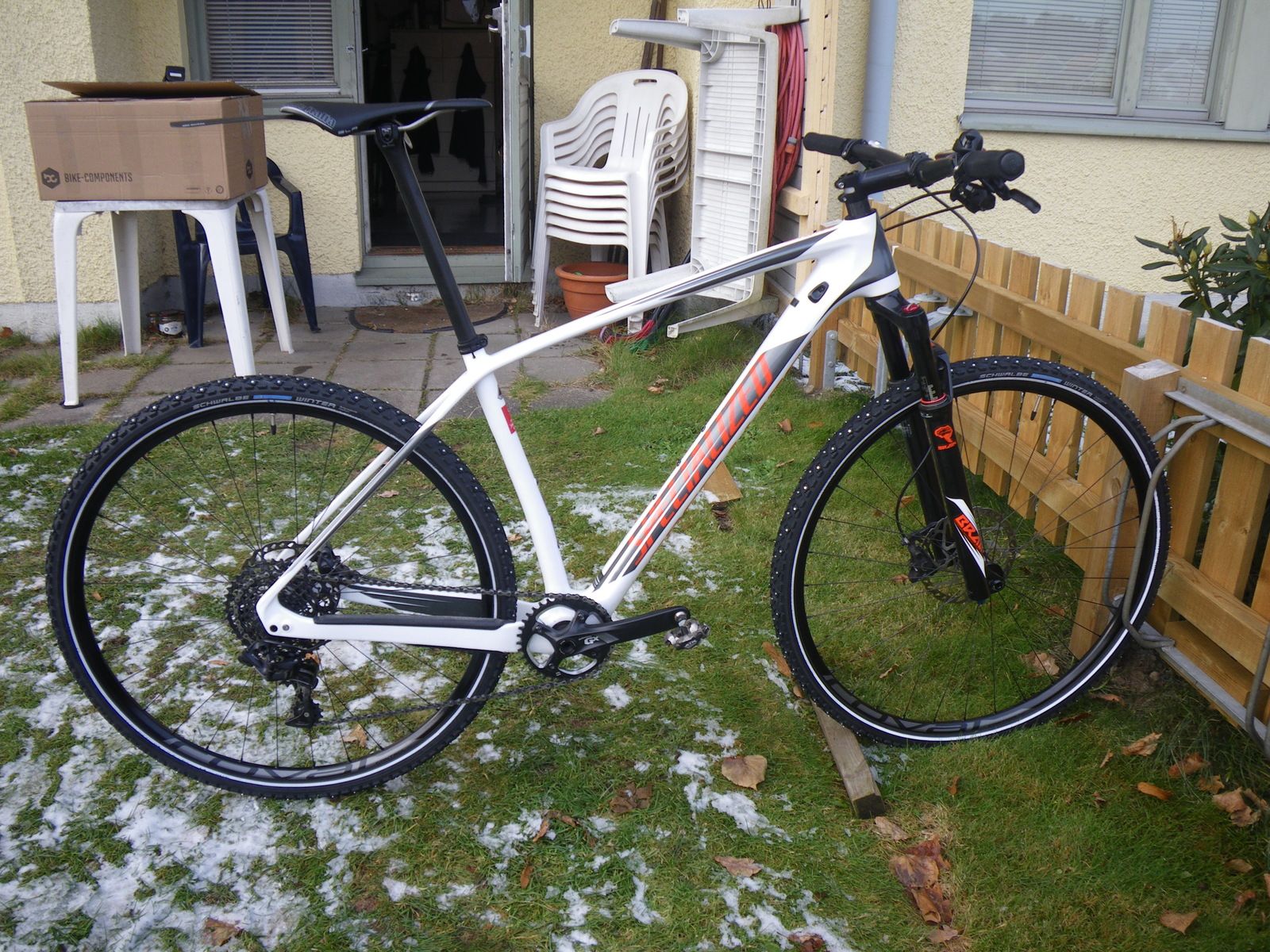

Dubbdäcken på!
Upptäckte 1:a ishalkan i morse på min runda strax utanför GBG....så nu åkte dubbdäcken på å det blev på crossen då Stumpjumpern inte hade riktigt plats för Schwalbe ISP...tyvärr :(
Höll ju på å slå ihjäl mig i våras då jag utan dubbdäck gick i backen i en kurva i typ 30km/h.....men man lär sig ju av sina misstag :)

Jag körde ju Maxxis Matterhorn förra vintern, sjuuukt bra däck, bra rensning, bra grepp, lätta, bra gummi , enda minuset var att dubben lossnade lite för lätt längst ut mot kanterna.
Annars ett kanondäck.

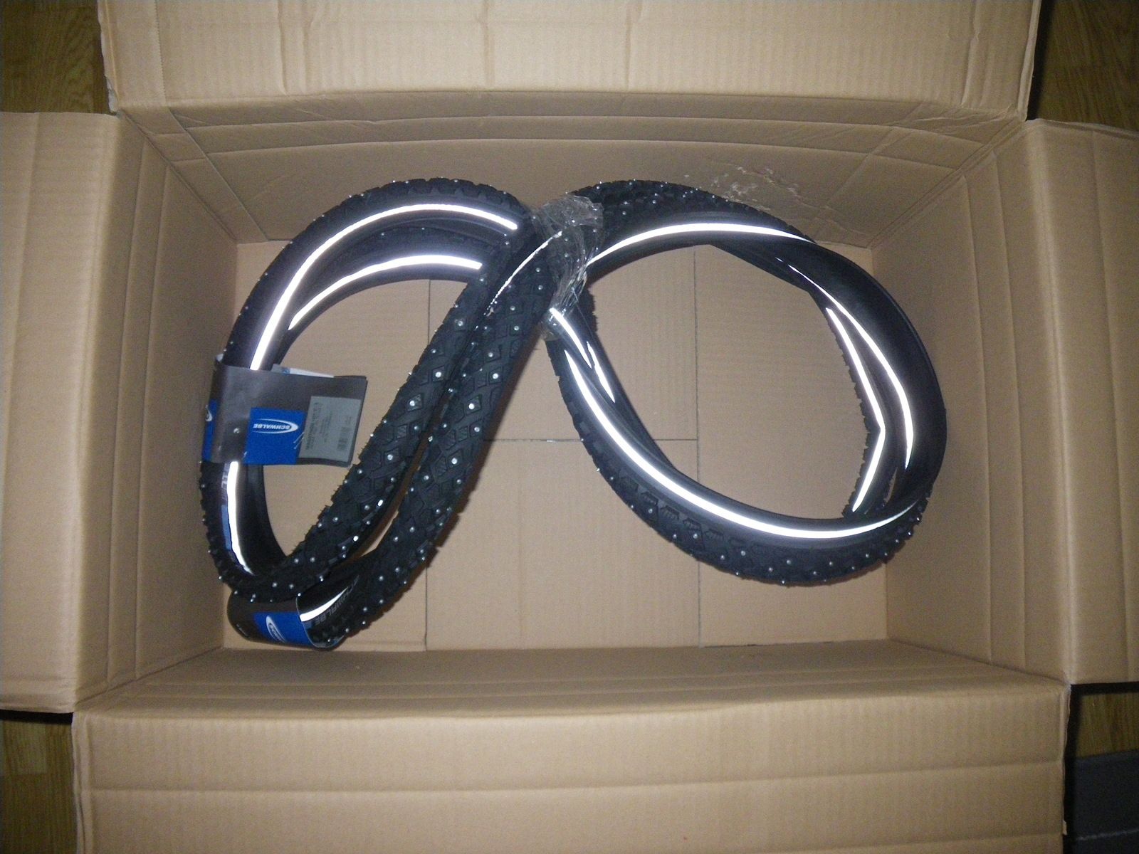

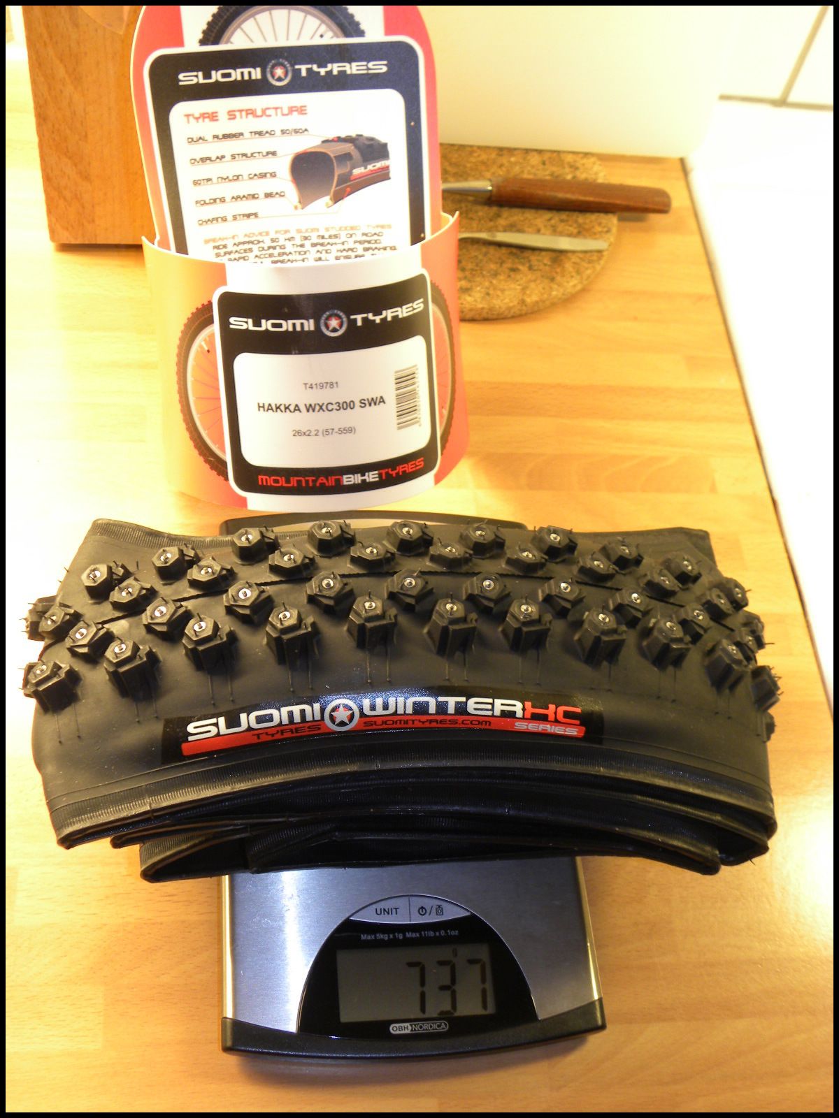

Fyller på med däck från dagens paketleverans! :-)
Suomi Tyres WXC300 26 X 2.2 vikt 732 resp 737 gram (modellår 2017 hoppas jag, om inte från gammalt lager...)
