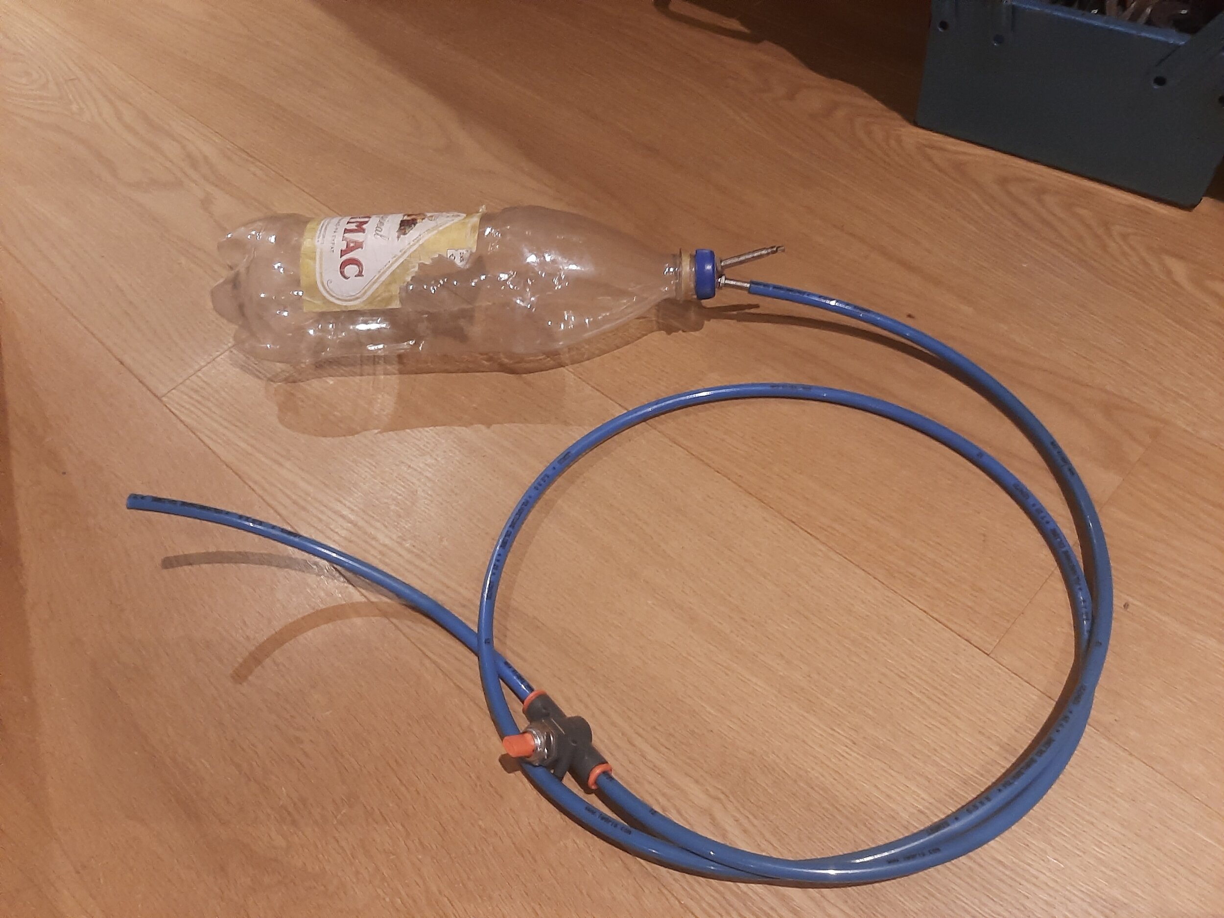

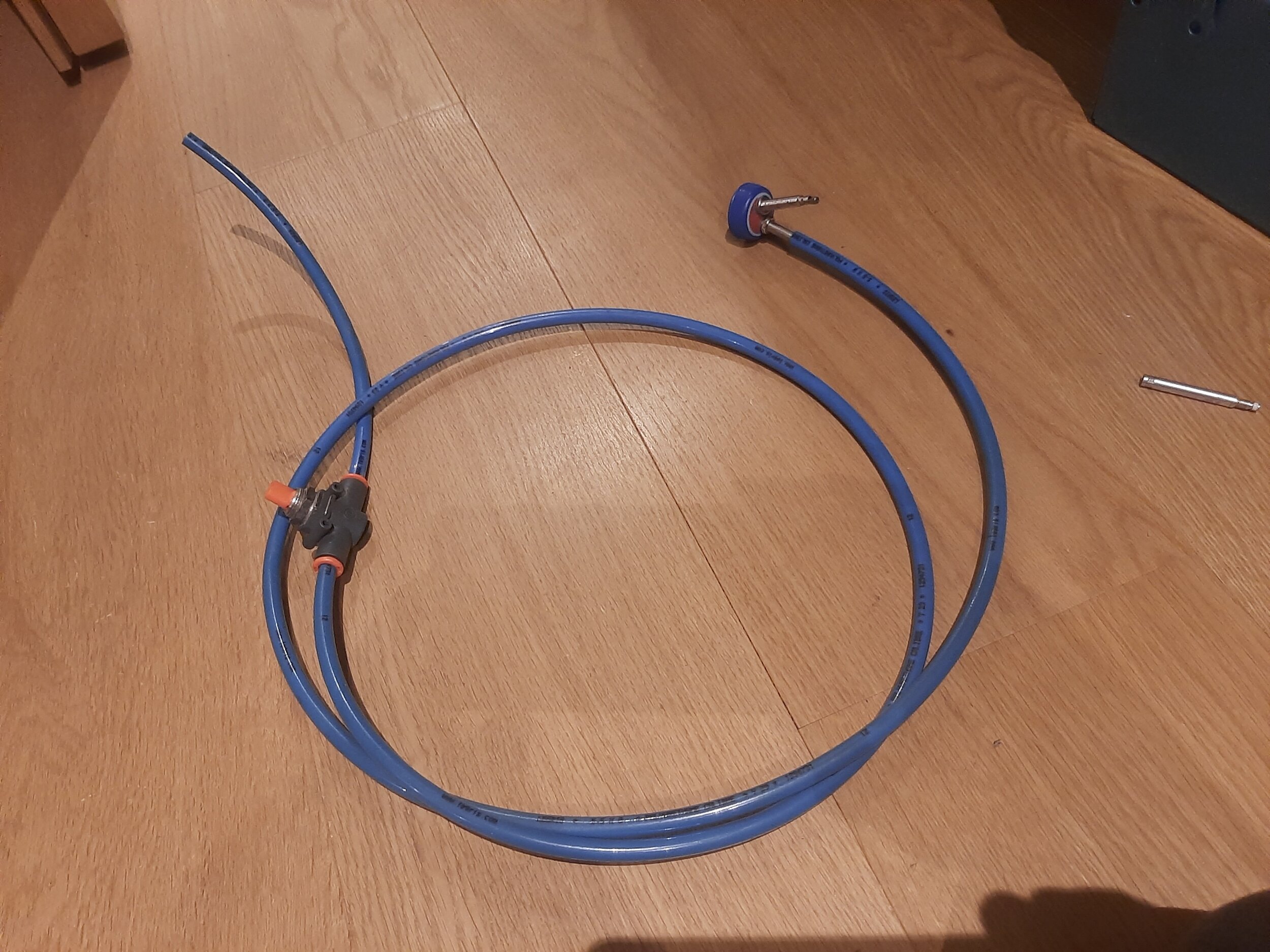

Jag borrade två hål i en petflask-kork och limmade i två gamla prestaventiler. En av ventilerna tog jag bort insatsen ur och trädde över en tunn plastslang för tryckluft. Den har samma innerdiameter som prestans ytterdiameter och kan pressas på. På mitten av tryckluftslangen sitter en på/av-ventil. När man vill poppa ett däck skruvar man på en petflaska på korken, tar ur ventilen ur cykeldäcket och trycker över tryckluftsslangen. Sen stänger man ventilen på tryckluftsslangen, pumpar upp petflaskan och slutligen öppnar man tryckluftsventilen. Funkar hur bra som helst och tar ingen plats.
Duger den här till att poppa tubeless-däck med?
Smart! 👍
En helt vanlig pet-kork, med två prestaventiler monterade bredvid varandra, alltså?
Så enkelt, och så genialt.
Bild !
Vore kul att se McGyver-hacket 🙂

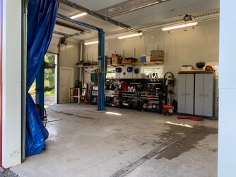

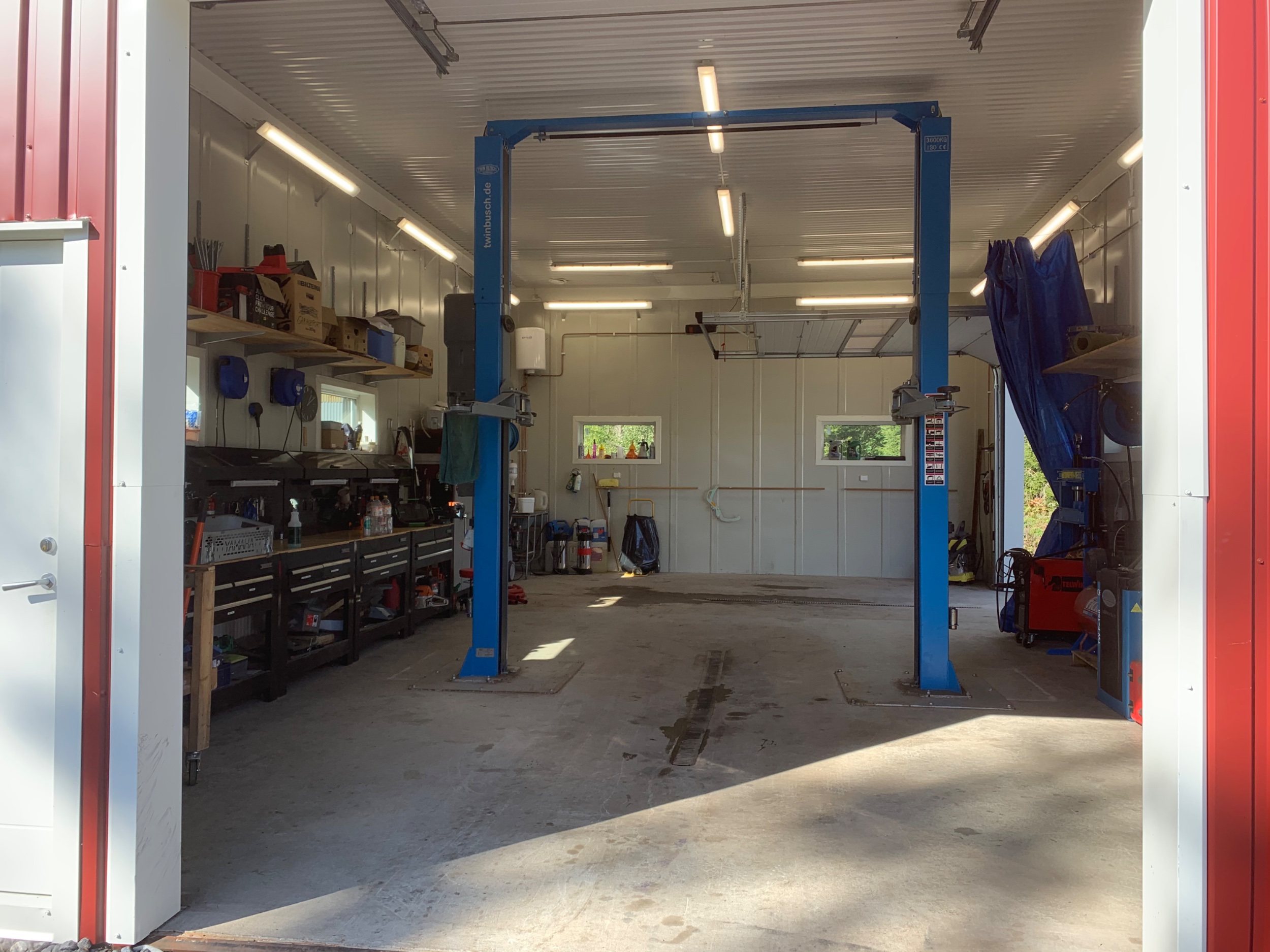

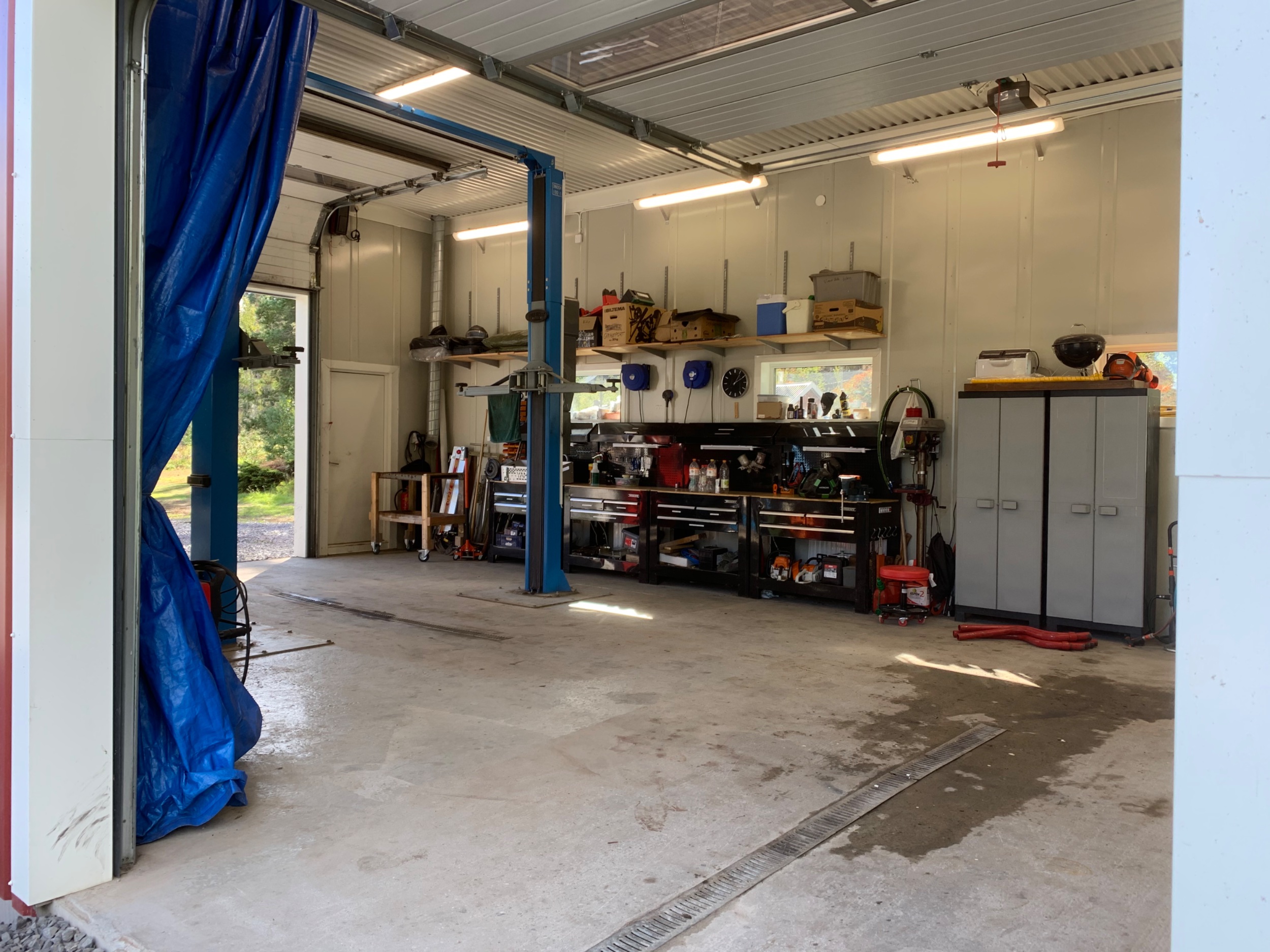

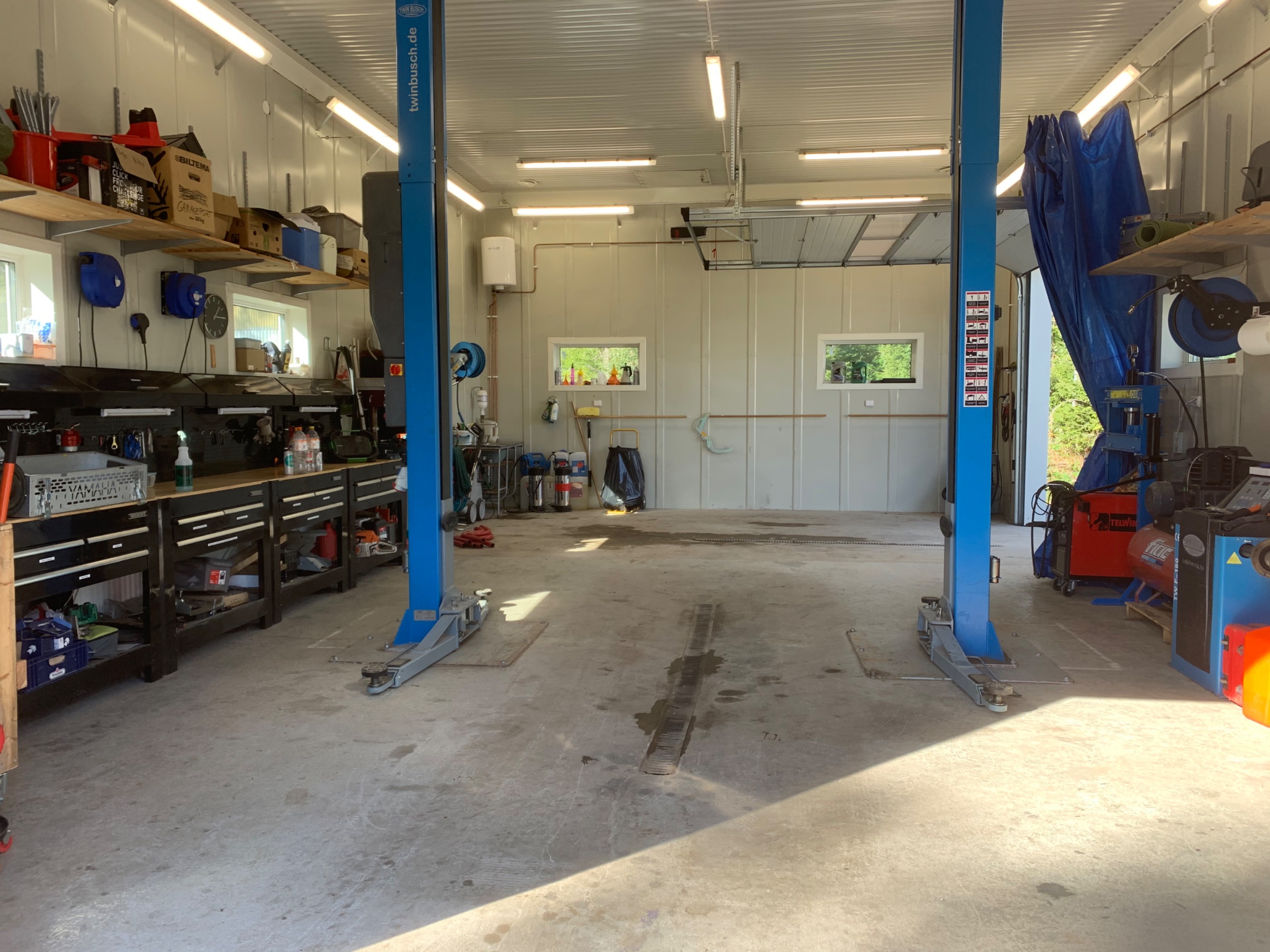

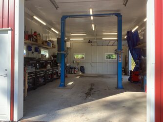

Hittade denna som jag blev smått förälskad i.
Lätt att rulla undan i något hörn, och dra fram när man behöver den.
Vid vissa enstaka tillfällen saknar jag gården jag hade, med 90 m2 fullutrustad verkstad med billyft, däckmaskiner, rejäla bänkar, riktig belysning, tvätthall, och, -en riktigt rejäl kompressor.
Sen kommer jag på vilket jävla jobb det var med allting på gården hela tiden, och då saknar jag det inte längre. 🤣

Om korken spricker flyger många delar i väg har jag fått erfara. Jag hade 7-8 bar i flaskan. Lyckligtvis var jag utomhus när flaskan stack iväg. Flaskan flög ca 10 meter.
Tänkvärt.
Det är ju korken/anslutningen där man skruvar i ventilerna/slangen som blir den svaga länken, oavsett konstruktion.
