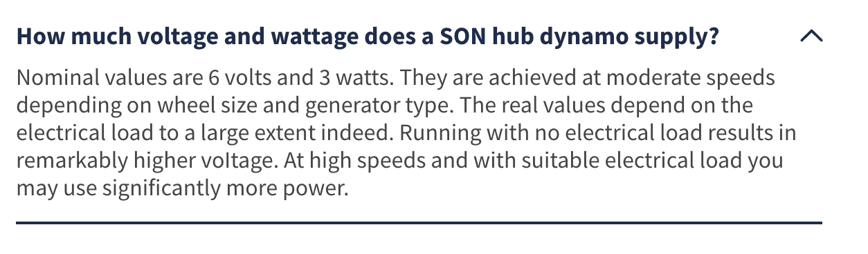

Du har fortfarande inte fattat?
nej. jag förutsätter faktiskt fortfarande att detta är båg.
men sedan om det nu ändå skulle fungera att med något så bakvänt som ökad seriell belastning locka ur mer än märkeffekten ur dynamon;
vad ska man med en lampa som bara någorlunda vaknar till liv uppåt 30kmh mörka vinterkvällar med halt underlag? ett primärt användningsområde för dynamolampor. och randokillarna borde ju definitivt inte vara intresserade, redan ett standard 3 watt dynamoupplägg har beräknats lägga en halvtimma på en bpb:(
men principiellt intressant för dynamoupplägg är det ju onekligen.
och vore ju bra tycker jag att komma förbi nuvarande nyckelhålsljusbilder.

Exempelvis om du läser på hemsida för den mest kända tillverkaren av navdynamos ?
Kanske bättre att rikta energin mot att öka(skaffa) lite el och elektronikkunskaper?
Eller kommer du att fortsätta att ställa samma fråga år efter år
Du brydde dig inte om bilden där Supernova visar att lampan i låga hastigheter lämnar samma ljusmängd som andra dynamolampor
(Att det i vekligheten hade varit bättre att jmf Lux, spridning och ljusbild kan vi strunta i just nu)
