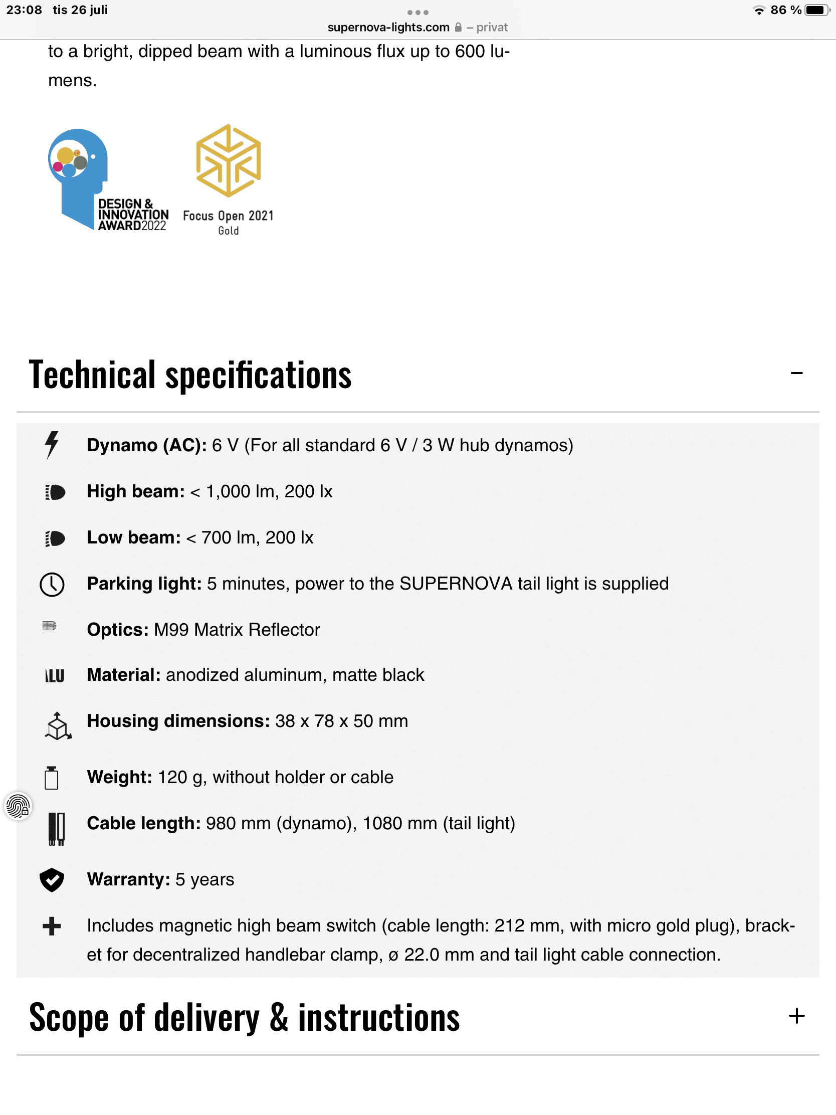

Nu är jag väl sen på bollen, men Supernovas nya dynamo-lampa verkar sopa banan med resten av fältet: https://supernova-lights.com/en/products/m99-dy-pro
Det verkar vara en riktigt intressant lampa, även om den är onödigt dyr.
Det har väl inte hänt särskilt mkt på den dynamodrivna lampfronten sedan B+M IQ-X och den kom ju redan 2015!
Men trots det höga priset för M99 DY Pro har den en del brister,
den lämnar max ljus först vid ganska höga hastigheter, åtminstone enl Supernovas egen reklam
Hade lampan haft ett inbyggt uppladdningsbart buffertbatteri hade det kunnat hålla uppe ljusstyrkan i lägre hastigheter,
men det kanske kommer i Gen2 tillsammans med USB-laddning?

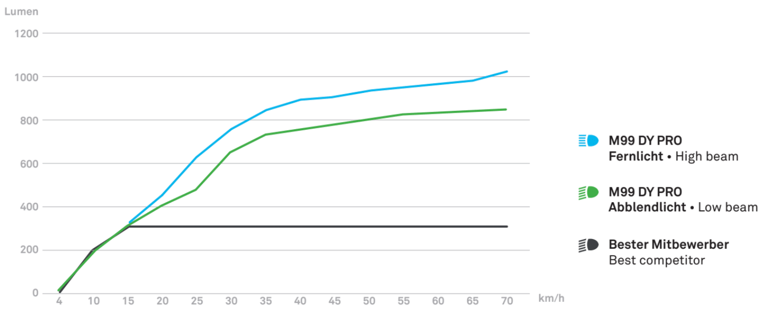

man frågar sig hur många watt man räknar med behövs för att ge kring 1000 lumen, och vilka generatorer som kan komma ifråga?
och hur känns det i så fall att trampa ihop till den effekten?
Dynamolampa - kLite Ultra el. laglydigt alternativ
ja det är väl inte så mycket värre än att cykla på ett par rocket ron jämfört med gp5000:(
sen var det frågan om vilken generator. branchstandard lär vara 3-6 watt.

De högre lumen är i första hand för nerförsåkning enligt deras podcast, vilket makes sense.
jag tycker det vore klädsamt om supernova förklarade hur de får ut 1000 lumen ur som de uttrycker sig standard-dynamos på 3 watt. är det en kort stund via standlicht-bufferten, eller förutsätter det en tweakning av dynamon i stil med håkans länkar..?
Visa bilaga 570026
lite indikation får man dryga 16 min in i videon på denna sida, påstås alltså att lampan på något hämtar ut mer än märkeffekten, men bara vid högre farter.
