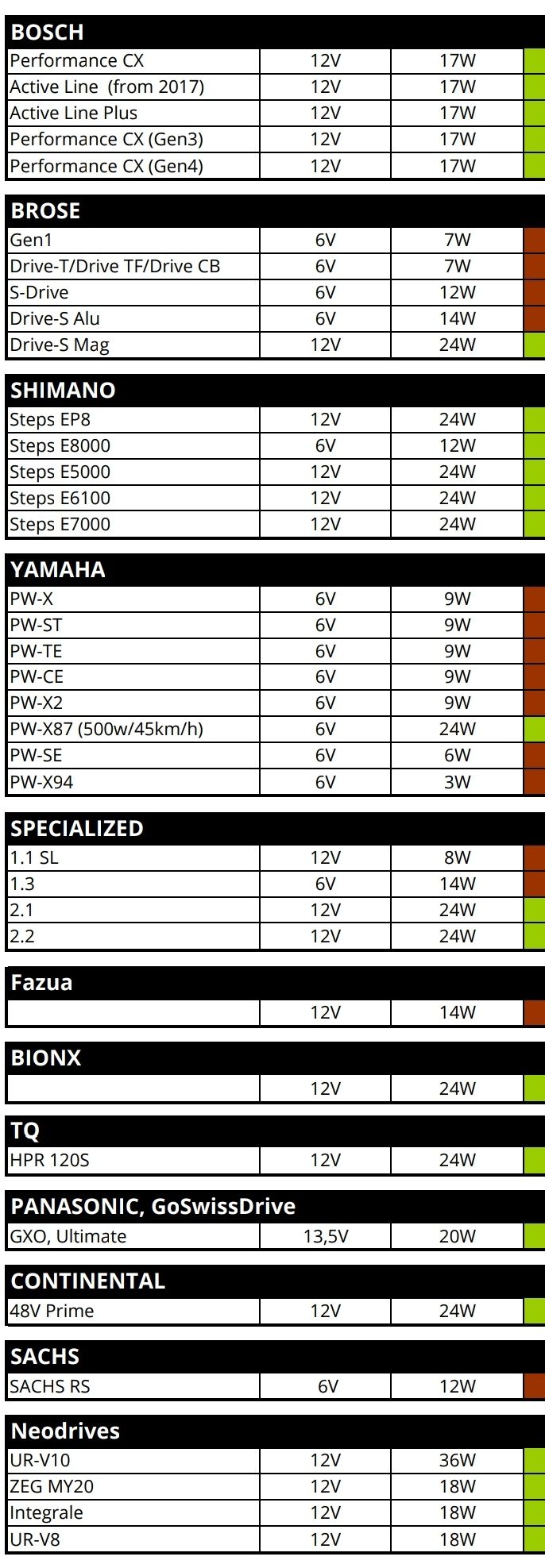

Effekt till belysning.
Många funderar kanske hur mycket effekt och vilken spänning som levereras ur sitt ljusuttag på motorn på sin ebike.
Hoppas denna tabell kan hjälpa till.
Detta är till framljuset och det är i regel även ett uttag till bakljuset som levererar en lägre effekt utöver denna tabell.
Överbelastar man uttaget så förstör man iregel inget men lampan/lamporna kan börja blinka.
Observera att många lampor är av multivoltmodell men det är inte alla som kan drivas av den lägre spänningen 6volt .
Lampor som setat på en cykel med dynamo (växelström) kan i regel ej användas på en ebike som har (likström)om man vill använda original ljusuttag.
