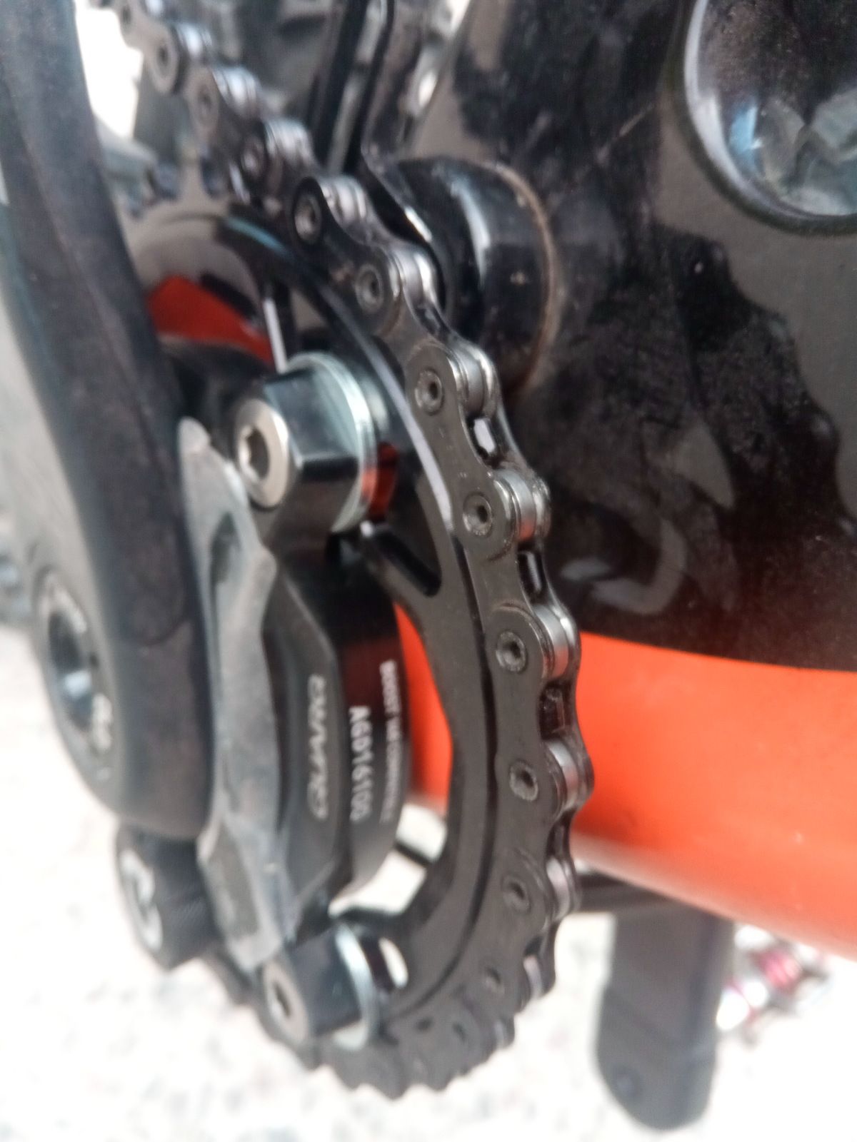

Jag kör med P2M NGeco mätare. Funderade länge vad jag skulle köra med och här är mina orsaker till valet:
- har Stages på lvg och den tappar ibland signalen
- vill inte ha mätare i vevarm eftersom jag kör mtb i skogen, dvs pedaler slår i stenar från och till
- jag hade redan från tidigare XX1 vevparti, och till detta är inte vad jag vet Quarq kompatibelt (8-bult vs 3-bult)
- med 3-bult vevparti kan jag skruva loss mätaren för service och köra med standard direktmonterad klinga
- jag kan uppdatera till standard DUB vevar med 3-bult när jag vill, måste inte ha 8-bult
Mätaren har hittills gått som en klocka. Vet inte nogrannheten men det känns som den visar väldigt rätt. Ska montera cyklen på en Tacx Neo i vinter och då får man väl slutliga svaret.
Jag har läst att P2M supporten är bra ifall den behövs.
Vad mätaren väger skiter jag i. För mig innebär en pålitlig mätare som man litar på 100x mer än om den skulle väga 7 eller 14 eller 25g mer. Dessa gram påverkar garanterat inte mina tävlingsresultat iaf.
Den enda nackdelen som jag nu har märkt är att den knappast tar en mindre klinga än 32t. Detta kan ju vara viktigt om man kör långa etapplopp på höga höjder och benen börjar vara mos de sista dagarna :-)

Ni som har Quarq, vilken kedjelinje har ni?
Köpte en Quarq Eagle XX1 104 BCD DUB, till en spark 900(BB92), Absolut Black klinga, 34mm oval, kedjelinjen blev 55mm, till centrum klinga, och det utan 2.5mm spacern som man skulle ha på drivsidan, som om jag använt den, hade flyttat ut klingan ytterligare 2.5mm.
Hade bara 2mm brickor hemma som jag shimsade in klingan med, men den går att flytta 1mm till innan den tar i kedjestaget, så med"rak" kedja nu så hamnar jag på 5e drevet bak, ska shimsa 1mm till, bättre än så blir det inte med 34 oval.
Men tycker det är märkligt då man bygger(nytt?, DUB) att man inte gör så att kedjelinjen blir rätt, eller åtminstonde, bygger för"smalt", så man får shimsa utåt på axeln.
Eller är det bara jag som har otur då jag tänker?
Vägde f.ö 488g utan klinga, vägd med 400kr brevvåg.
/L
