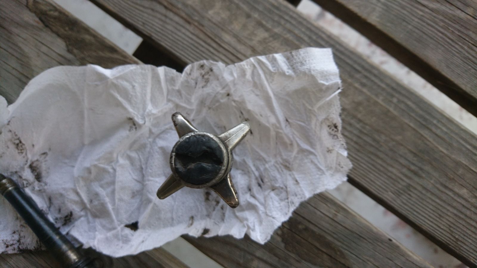

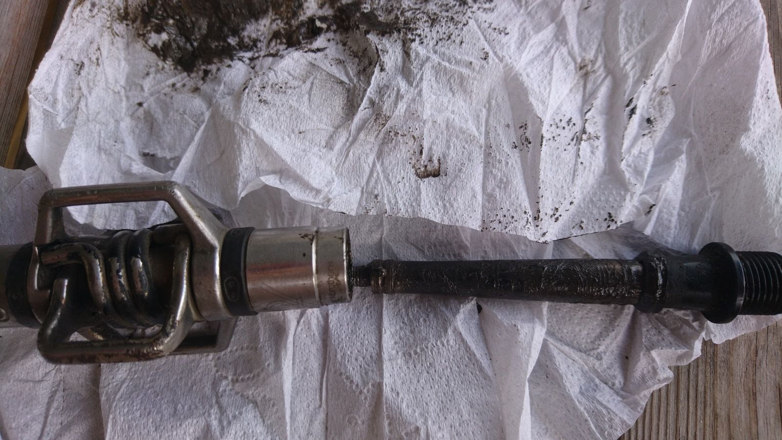

Bifogar en bild på en pedal som har havererat. Det ser ut som lagret har gått isär (notera kulan på bilden) Vad tror ni är orsaken?
Det började låta riktigt illa och sen gick pedalen isär, dvs höljet lossnade och axeln satt kvar på vevarmen. Det var riktigt jobbigt, de skor jag hade fick inget grepp på axeln och att bara dra runt med vä ben är inte optimalt. Gjorde så att jag cyklade och samtidigt tryckte pedalen inåt. Kan inte rekommenderas, jag fick ont i knät efter bara 3-4 km.
Har även problem med att få loss "ytterlocket" på vissa, medans det går ganska lätt på vissa. Någon som vill dela med sig av bra knep?

Standardproblem på CB pedaler och orsaken till att jag gick tillbaka till Shimano trots att jag gillade CB bättre. Byt kullagret till nytt så funkar det igen - men lika bra att renovera när du ändå är där och grejar.

Nu kanske jag är ute & cyklar här men min upplevelse är att det är de gamla nållager som har börjat glappa på mina Candy 3'or.
I det renoveringskittet som länkas ovan till Bikester så är dessa lållager utbytta mot IGUS II bussningar.
