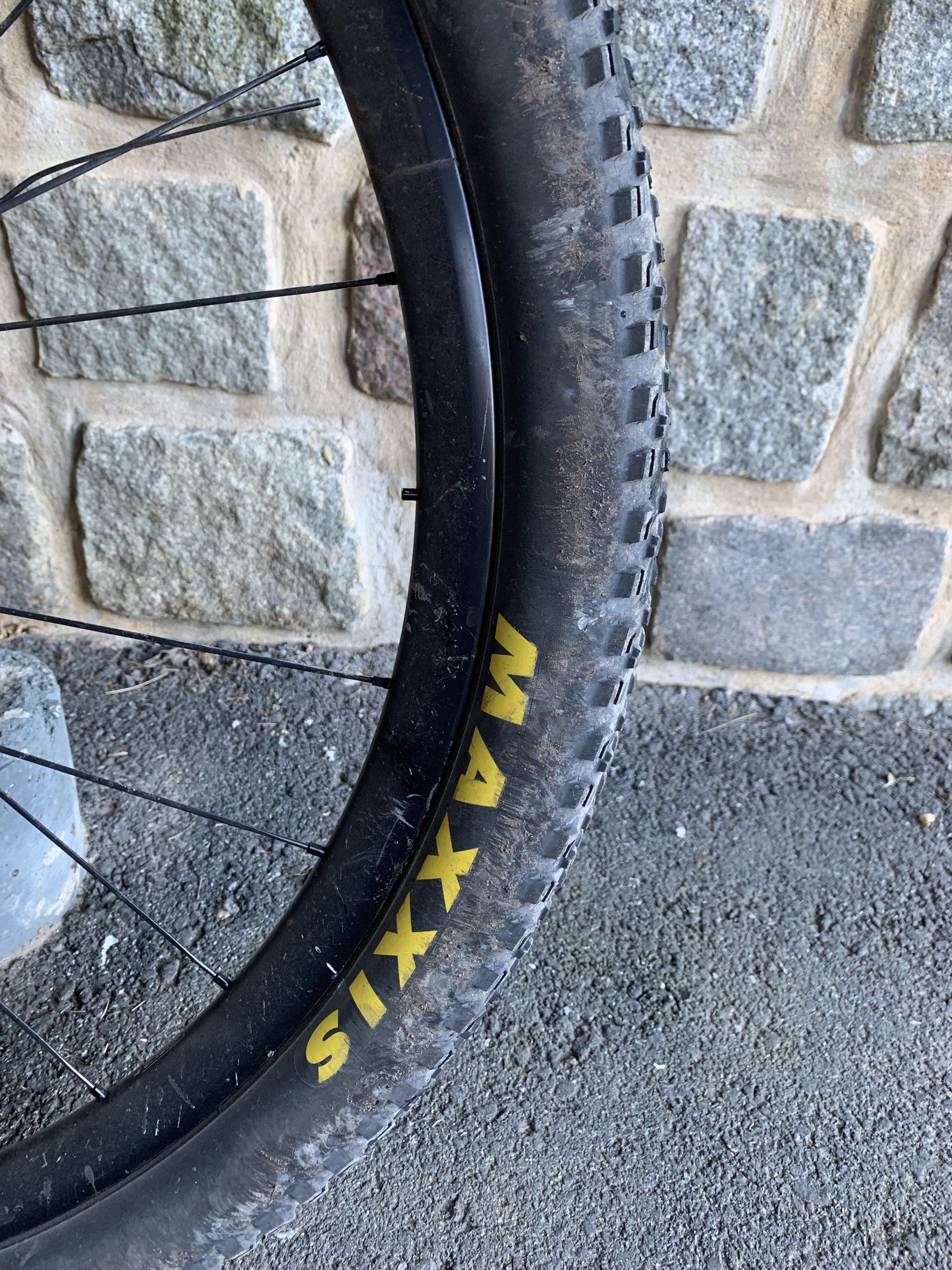

Lyckades med att lägga på så mycket moment i en brant backe idag att en eker i bakhjulet gick.

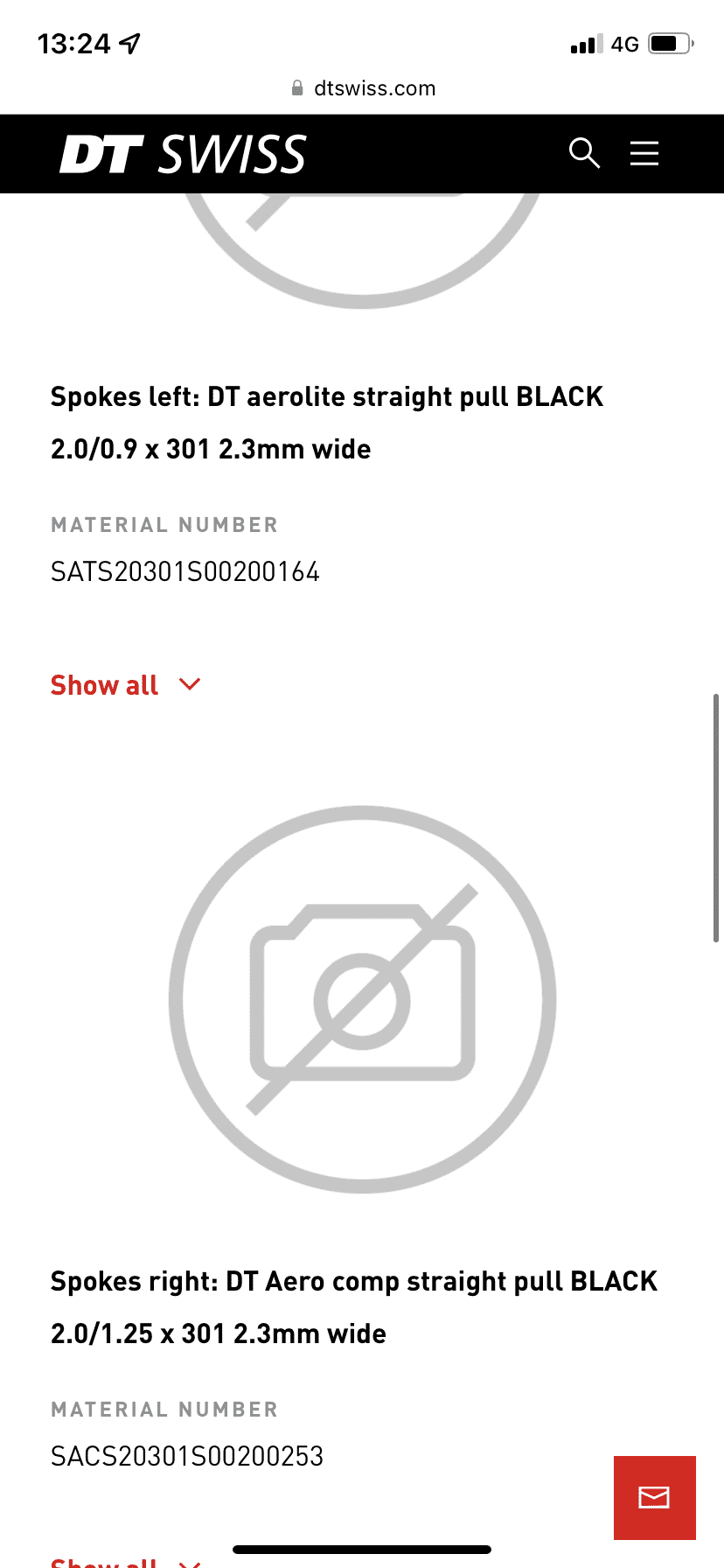

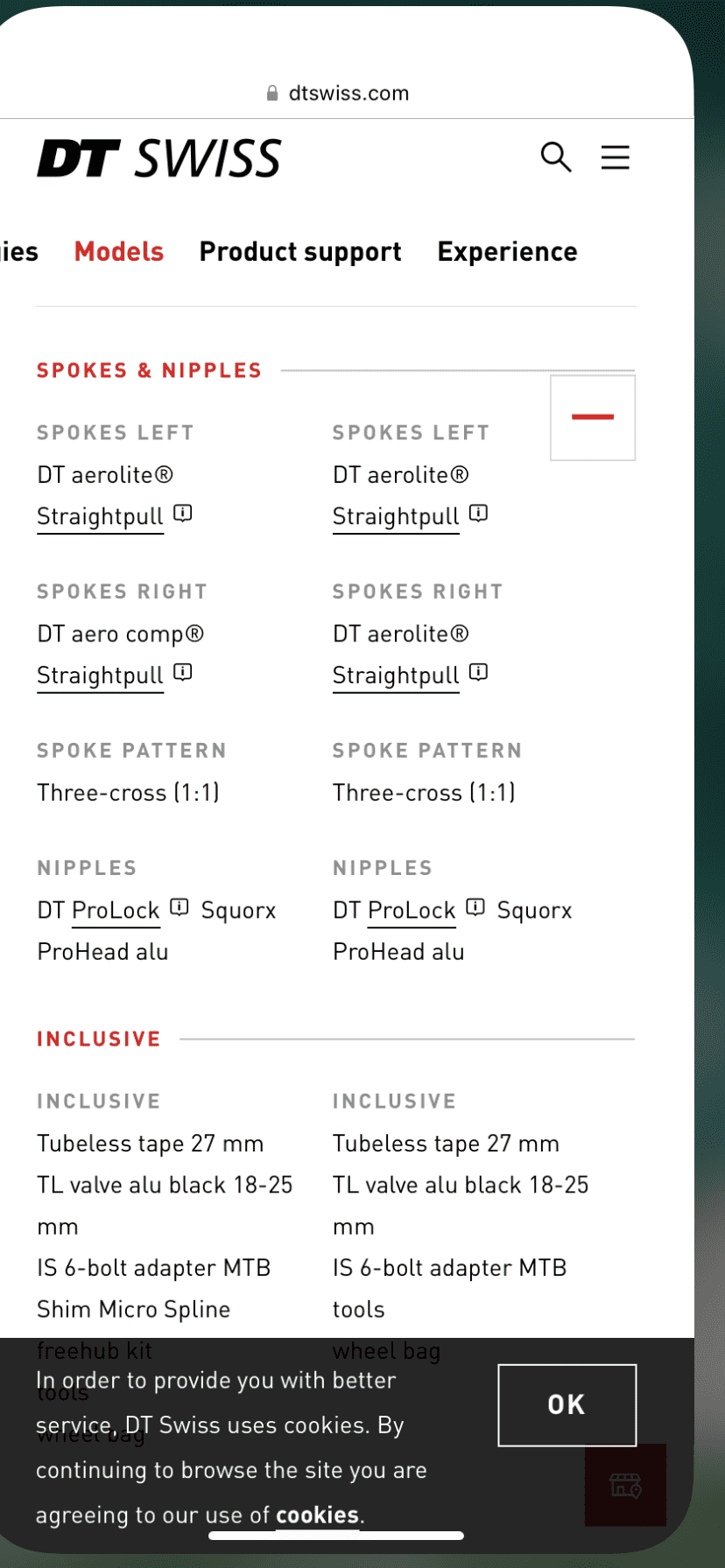

Försöker att förstå vilken eker jag ska köpa. Finns ju en uppsjö av olika dimensioner.
Straight pull ska det vara.
Aero comp eller areolight vet jag inte. Ej heller vilken längd.
Är det bara att skruva loss en hel eker och mäta. I så fall hur mäter man en eker. Bottom-tip? Eller till gängor?eller annat sätt.
I vilket fall är det en eker på bakhjulet. Nu glömde jag kolla vilken sida. Ser ut som icke drivsidan på en bild jag tog(har inte cykeln tillgänglig just nu).
Hittade ett kit men inte riktigt rätt version. Kan det vara rätt ändå?

De här hjulen är det fast förra årets om det spelar roll.
