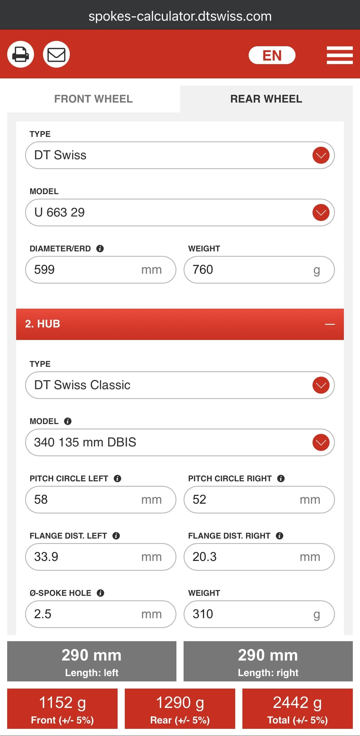

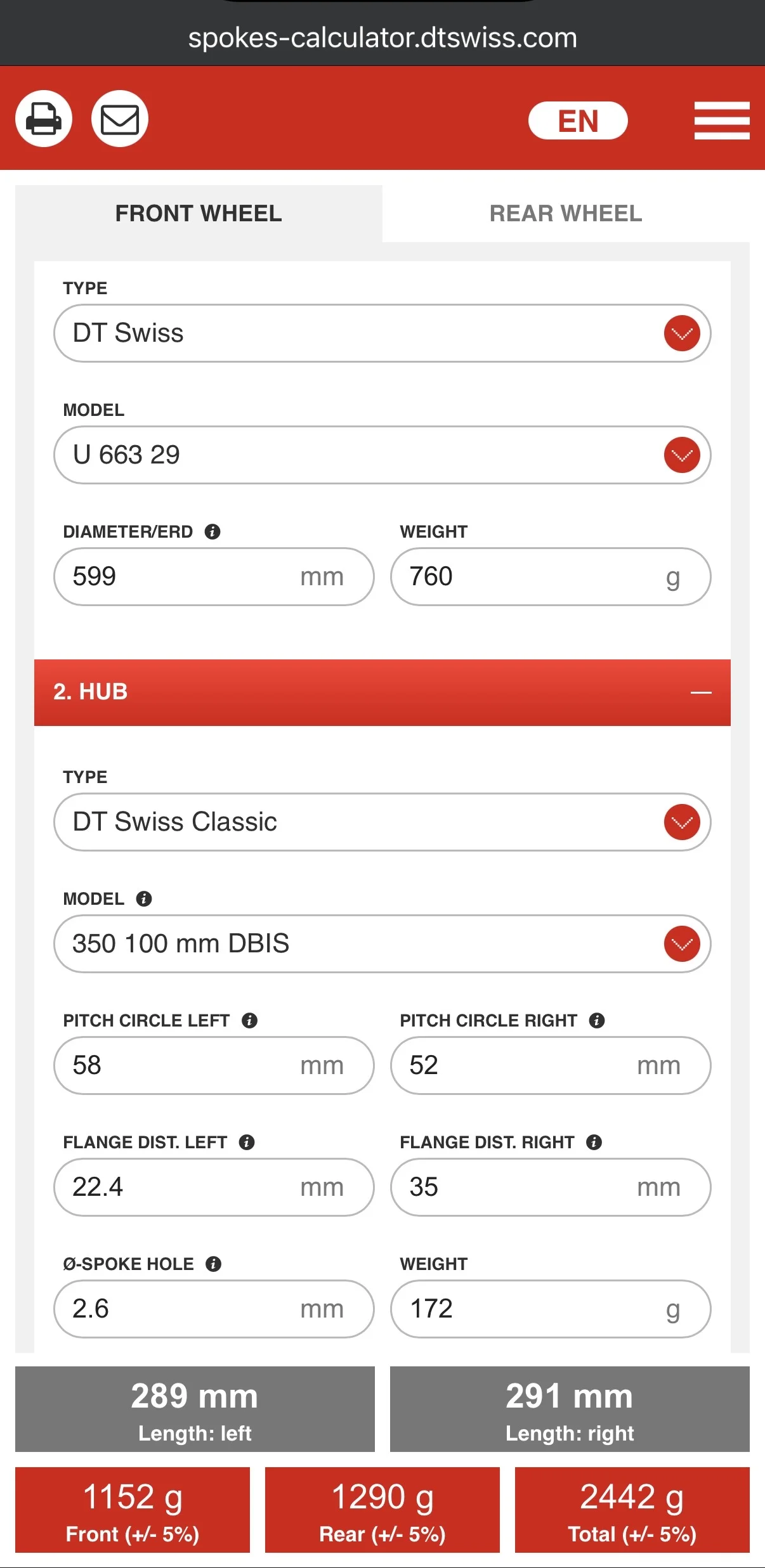

Såå jag har en DT Swiss u663 29” fälg och ett DT Swiss 350 Classic MTB Disc 6‑Bolt Boost nav 32 hål. Vilken längd på ekrarna ska det vara? Fått fram 291mm och 292mm, stämmer det? Är nojig 😄
Ekerlängd
Givet antagande om 100/135 mm OLD ger https://spokes-calculator.dtswiss.com/en/calculator
Ekerlängd
Bredden på naven. Nu gissade jag nog fel på vilka du hade, iom att du skrev boost. Men mata in fälg- och nav-modell i kalkylatorn så blir det nog bra
