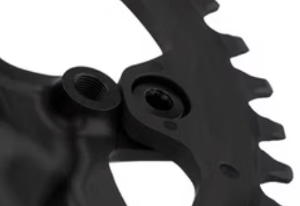

Straggler har inbyggda kedjespännare i dropoutsen men de behöver (helst) en axel som går hela vägen genom dropouten för det är väldigt liten anläggningsyta på de skruvarna. Som lite tyngre cyklist så tycker jag också att det blir mindre problem vid hård inbromsning med en genomgående axel även där. Med bolt on blir det i alla fall lite bättre än QR.

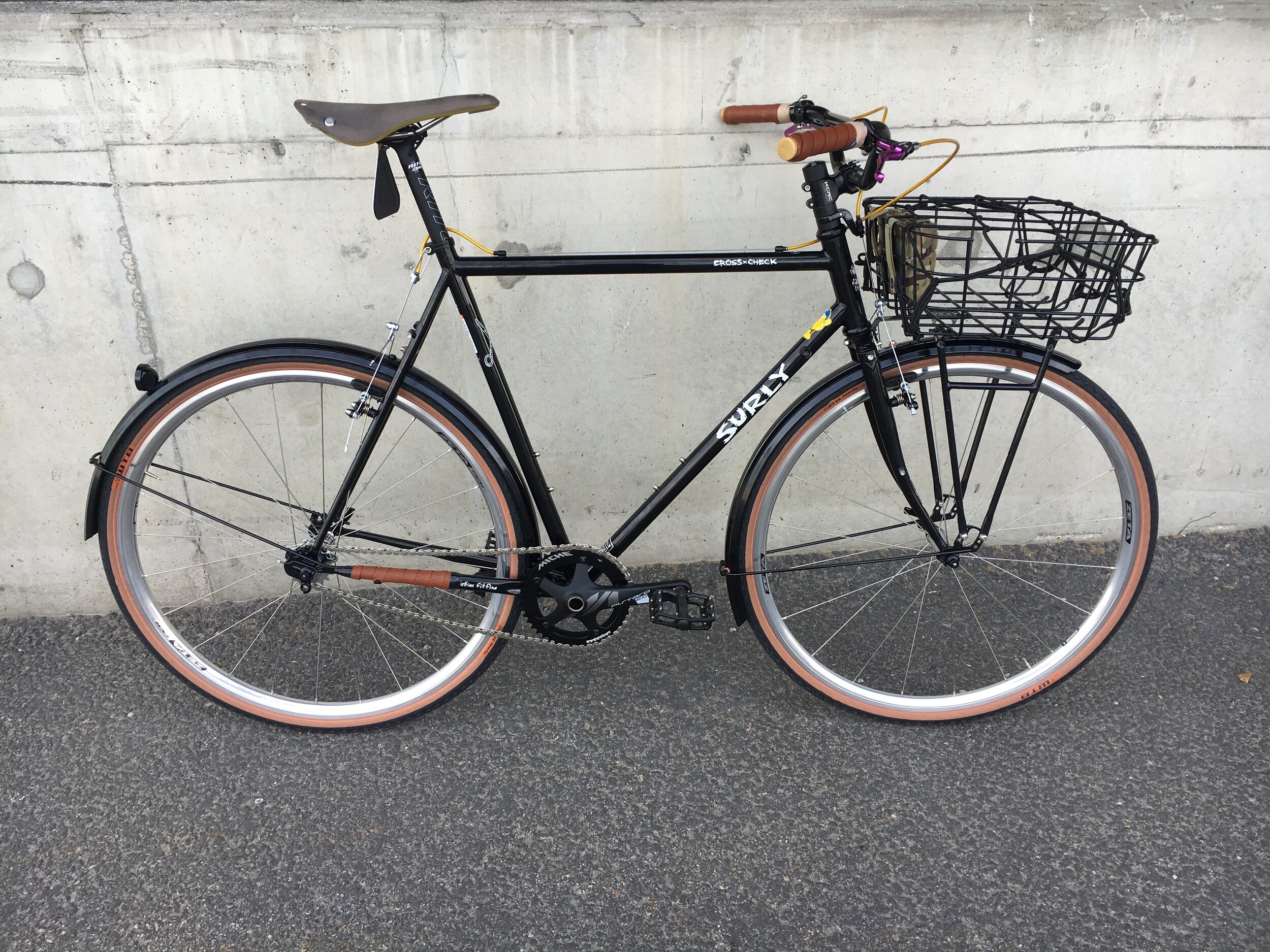

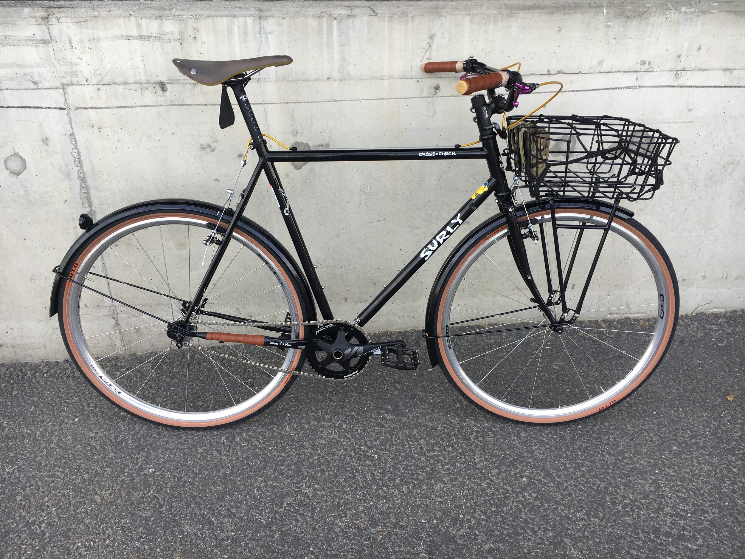

Visa bilaga 746440
Fin cykel! Ja, det är inte lätt att bestämma sig. Jag är lite rädd med SS att jag kommer att hamna i något mellanträsk där jag ibland tycker att det är för lätt utväxling och ibland alldeles för tung.
Cyklar med ryggsäck, men korgen och racket fram såg nice ut! Vad är det för modell? Ditt rack/korg ser mycket bättre ut än det här där det finns skjutbara stag i huvudsakliga belastningsriktningen som låses med skruvar. Man ser nästan direkt på konstruktionen att det ser sketchy ut och riskerar att glida under belastning.
Har testat någongång att montera på ett rack på en äldre cykel och jag tyckte cykeln blev alldeles för framtung och fick märklig styrning som konsekvens. Kändes också väldigt ostadigt att bromsa hårt då vikten fördelas så mycket framåt. Det är inget som stör dig?
Jag har ett Pelago Rasket https://pelagobicycles.com/rasket/
Om jag lastar alldeles för tungt blir det konstig styrning, men en ryggsäck med matlåda dator osv är inga konstigheter.
Men har å andra sidan lastan den med en platta öl, utan plattan då, och det fungerar också även om styrningen känns då.
Aldrig haft problem med bromsningen pga vikt utan endast styrningen.
Jag älskar verkligen korg fram, ingen svettig rygg. Cyklar man på våren och blir varm, bara tryck ner jackan där också. Och så har man uppsikt över allt så ingen noja över att något ska bli stulet när man står vid något rödljus eller så.
har dessutom ett litet lastnät över så går verkligen att proppa ner jacka mössa ja du fattar

Gällande utväxling känns det stor med 50t fram. Du kan använda gamla drivlinan och tar bort minsta drevet fram. Kanske behövs det distanser isf drevet.
Jag resonerade genom att jag idag har 11 växlar och enbart använder stora drevet (48t) på de 6 högsta växlarna. Genom att öka till 50t så förskjuter jag utväxlingen uppåt, vilket gör att jag fortfarande har lägre växel än vad jag oftast använder idag men jag har fler växlar att kunna cykla snabbare med eller att hitta ett passande utväxling med. 31/48 med 11-34 ger att lägsta utväxling är 1,47 och det tror jag är lågt nog.
Anledningen att inte behålla gamla drivlinan helt är att jag helt enkelt inte använder den lilla klingan och kedjelinjen blir sämre för de lägre växlarna.
Det är samma konstruktion som deras touringrack och de jag har på mina cyklar har suttit still i 15 år, trots friskt bortseende från rekommendationerna kring maxlast.

Klinga1/8" 48tOspecificerat, skulle kunna vara en Sugino Zen eller något helt annat som passar

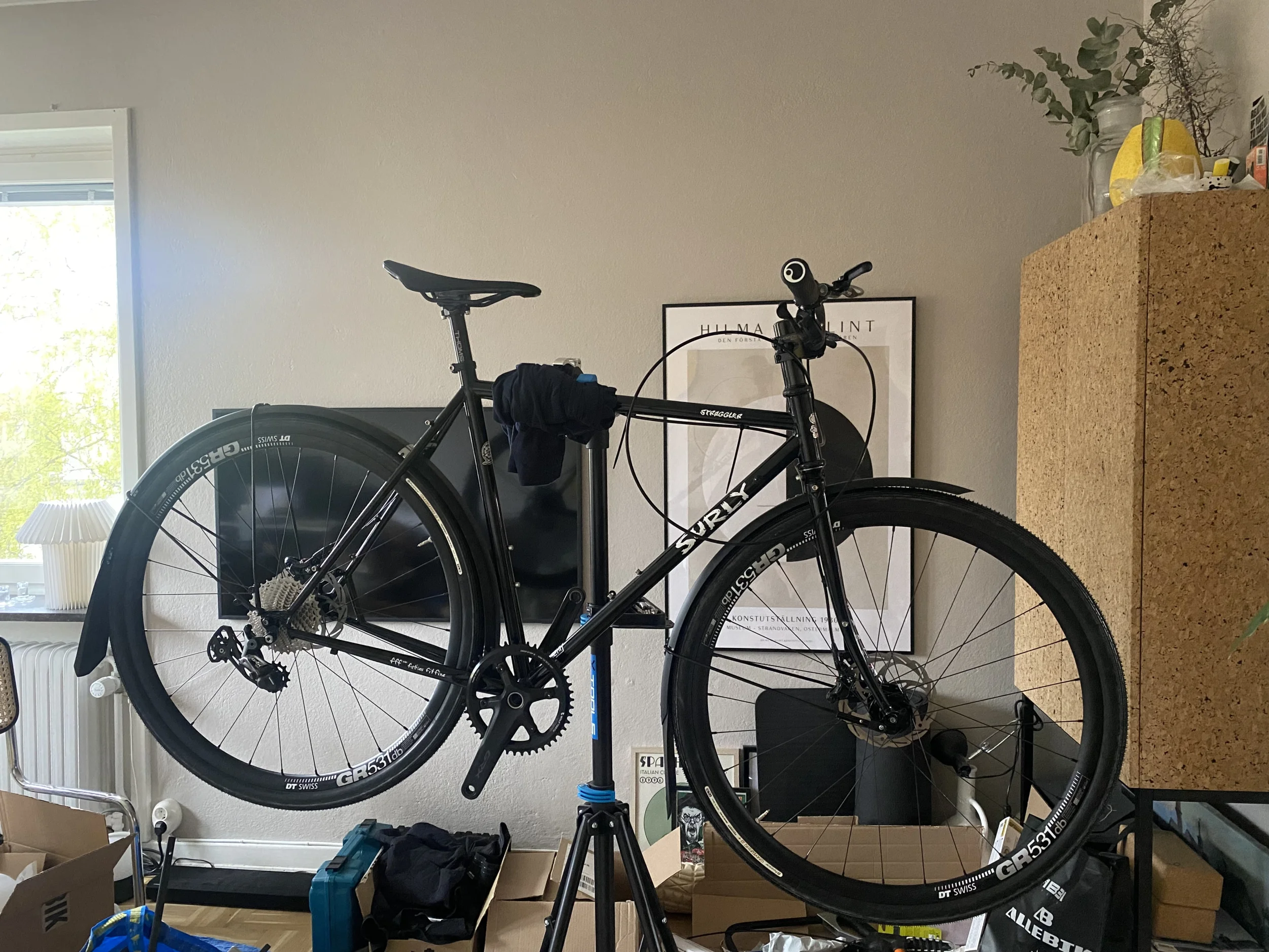

Alright, här kommer en uppdatering. Ramen är införskaffad och jag har även kommit över ett par Hope Pro 4-nav. Jag har bestämt mig för att jag vill köra med 11-växlat. Nu ska jag bara trycka på knappen för att beställa grejerna och bekräfta hjulbygget hos min lokala näringsidkare. Lite osäker på exakt hur de ska byggas men jag ska diskutera det närmare med verkstaden. Jag tror att det lutar åt följande alternativ
  • 2x i fram och 3x i bak. Lite fetare ekrar i bak (2.34) och normalfeta ekrar i fram.
  • 3x I fram och 3x i bak. Lite fetare ekrar i bak (2.34) och normalfeta ekrar i fram.
Ni är välkomna med input, helst innan jag trycker på knappen!

Uppdatering!
Hjulbygget var den mest utdragna processen någonsin. Beställde fälgar från Velotek som tog mer än ett kvartal att komma fram. Deras leverantör verkar hopplös att jobba med. När de väl var framme och jag lämnat in naven för bygge och allt var byggt och klart så visade det sig att de hade beställt fel fälgar och att ena fälgen var skadad. Skapligt less vid det laget. Köpte fälgar själv och lämnade in igen, så var det klart inom ungefär en vecka eller två. Synd på upplevelsen, för de som jobbar på Velotek är väldigt trevliga och verkar bra att ha och göra med.
Det var också extremt dålig tajming då jag hade hoppats få ihop bygget tidigare i vår så att jag skulle ha tid att göra det i lugn och ro och kunna använda cykeln men nu har det krockat med köksbygge, plugg och jobb istället. Har inte haft så mycket tid för att greja med andra ord. Men idag har jag varit ledig och fått ihop en hel del så nu börjar det äntligen närma sig!
Ångrade mig på uppdelade höljen till bakväxeln nu, kör nog heldraget av rent estetiska skäl och drar det parallellt med hydraulslangen till bakbromsen. Ska iväg och fixa hölje nu tänkte jag.

Det blev DT Swiss GR531db (se bild). Sitter på Hope Pro 4-nav.
Tack för tipset, ska ha de höljena i åtanke till nästa gång! Nu blev det några rätt standard Shimanohöljen tror jag, svängde förbi Velotek och köpte det de hade bara. Vajern löper fint i den just nu i varje fall, får se hur länge det håller.
