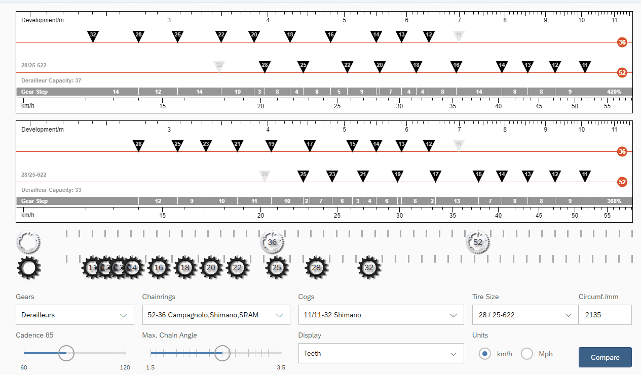

Du kan själv enkelt prova olika utväxlingar i Gearcalclator
Med 46/30 och 11-25 får du likvärdiga utväxlingar som 50/34 och 12-28, kolla själv här.
Skillnaden mellan 11-28 och 12-28(HG500) kan du se här.

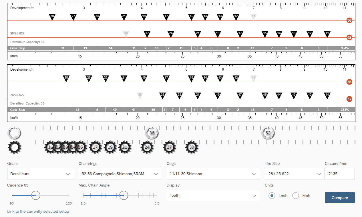

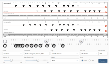

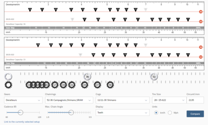

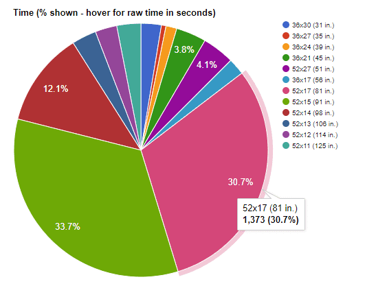

Jag har idag 52x36 samt 11-28/30/32.
32 trivs jag inte riktigt med och på 28 och 30 letar jag mycket efter 16T.
Ett alternativ tänker jag kan vara att slakta 32 och sno 16T ifrån den och eventuellt 28T, därefter stoppa in 16 och byta ut 27T i 11-30. 24T och 27T är de som används minst.
Ultegra kassetterna är ju däremot nitade. Skulle det funka eller måste de vara nitade?
Förslag?
    12 KB · Besök: 66
    26.8 KB · Besök: 69
    26.3 KB · Besök: 66

det är ju en del jobb att nita om, kan om du har speciella önskemål och vill byta några av de nitade storlekarna vara läge satsa på billigare shimano med separata drev, alt miche?
att det plötsligt blir ett hopp där 14-16 alt 15-17 mitt i det mest använda området kan ju irritera. men hoppet när man går över till tvåkuggshopp lär komma någonstans oavsett. det är bättre om det ligger på straxt lättare växlar än de du mest ligger och nöter på rakt fram.
man kan anpassa stora klingan så övergången kommer 'lagom'. eller offra omfång så att ettstegsväxlarna blir fler. ungefär som du verkar tänka. kan man dessutom bli av med den glädjelösa 11an är ytterligare vunnet.
någon här hade iden att ligga tajt i växlarna mitt på kassetten, alltså glesa ut även uppåt i utväxling, mot alltså mindre dreven. det vill isf till att det ändå är tajt uppåt åtminstone 90 växeltum, växlarna över det skulle då bara användas att lalla på i nedförsbacke och låg effekt, inte för maxad spurt. 90 växeltum därför att det ofta är övre gränsen för de flesta att orka mata längre sträckor.
typ 12-14-16-17-18-19-20-21-23-26-30. inte prövat själv, men alltså en tanke om inte tävling är grejen.
att ha en fritt flytande 11a där uppe på toppen ser jag personligen som uteslutet. den skulle bli relativt mer använd än med stöd av en 12a bredvid sig och förutom att redan från början gå trögt och kuggigt, snabbt slitas ut och gå ännu sämre.

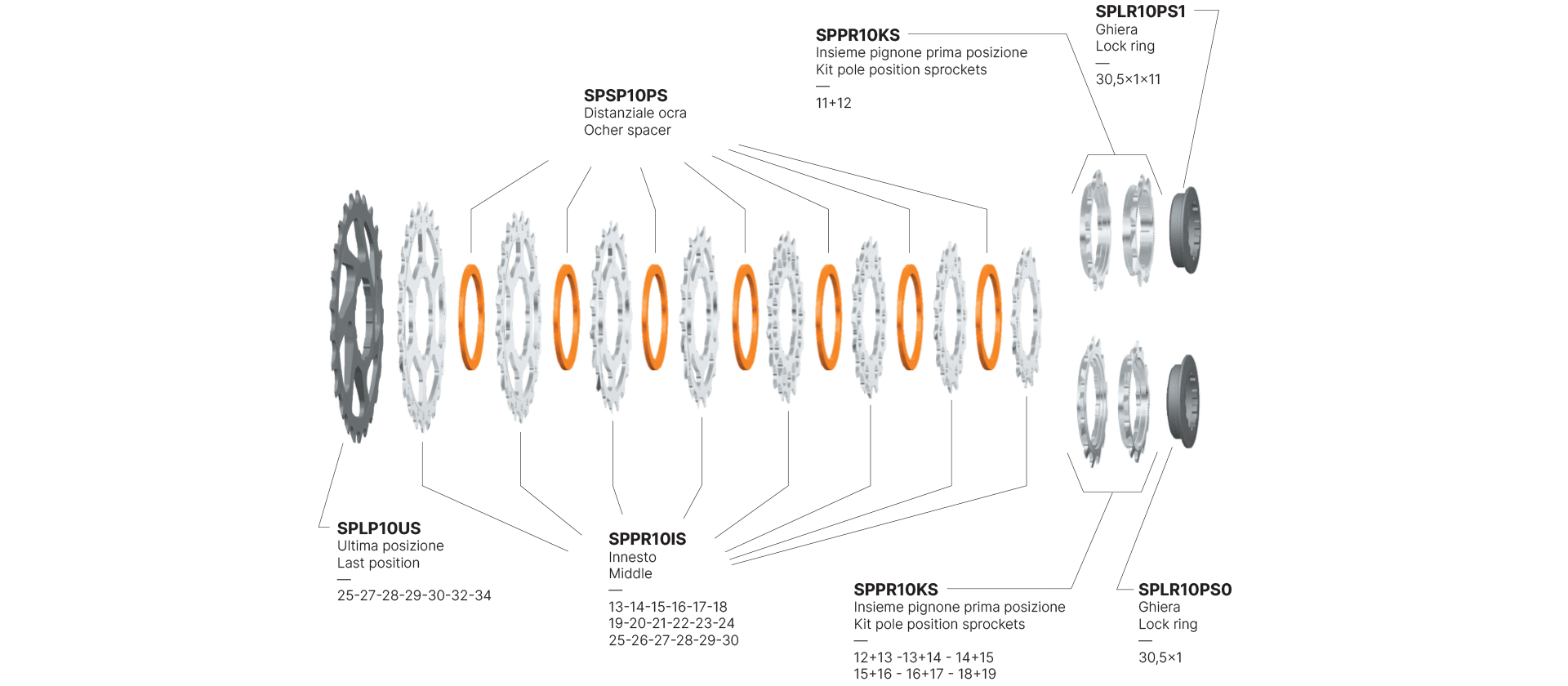

Miche Primato Light ger ytterligare möjligheter upp till 32.
Finns att köpa även inom EU men the Cycle Clinic har bästa översikten.
11-delade Miche Primato Light för HG finns upp till 34
11 är inte används så ofta visserligen även om den kommer till nytta oftare än 27 och 24.

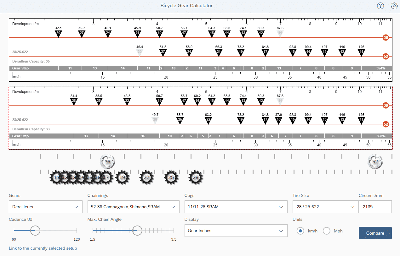

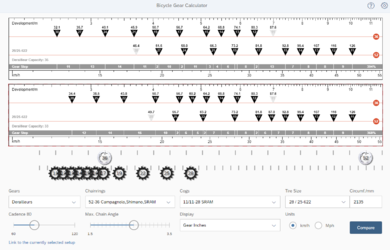

Offrar jag mitt 30T så ser det ut som att SRAM har en 11-28T som skulle passa mig bättre men det funkar väl inte till Ultegra 8000?
Den här sidan har du länkat till tidigare

Miche Primato Light har båda och det är de två lättaste växlarna som skiljer kassetterna åt.

Det är bara största kransen som är alu på Primato Light, övriga är stål. Vill man ha stål på alla köper man den vanliga Primato. (Finns dock bara som 29 största tror jag)

...Primato och primato light klingorna har även bredare bas som ligger an mot bodyn och för mig med löparben gör det iaf skillnad i fråga om bitmärken på bodyn.
Hitta den perfekta kassetten
Är det någon som vet var man kan köpa Miche Primato med lösa klingor? Jag skulle vilja ha den som är 10-delad 12-30. Jag hittar den på Miches hemsida, men där kan man inte beställa:
Tack för input!
Blir en 12-32 Ultegra med 12-, 13- och 15-drev.
Den borde fungera bra, hoppas att utväxlingarna räcker till.
Vill man ha en 11-delad kassett som börjar på 12 och går upp till 28, 30 eller 32 tycker jag att det blir bättre och troligen även billigare med att bygga om en shimanokassett
Men vill man ha en kassett som börjar på 12 och går upp till 34 är det bättre att välja Miche Primato Light. Shimanos 11-delade 11-34 kassett har tyvärr ingen bra delning för lvg och/eller gravel
Enl mig åtminstone
Tyvärr så finns inte 11-delade Miche Primato Light kassetter med 36 som största eller 13 som minsta
Ffa på vinterhjulen skulle det vara bra med en 13-36 kassett.
Måste det vara en michekassett?
För det finns 10-delade Ultegra 12-30 i lager även hos svenska handlare
Jo, jag vet att man kan köpa 12-30-kassetter. De har dock inte den kombination av klingor som jag vill ha. Jag vill komponera ihop en egen efter mina önskemål, därför vill jag köpa en hög med lösa klingor.
The Cycle Clinic brukade säljja egenkomponerade kassetter. Inom vissa gränser.
Men... https://forum.bikeradar.com/discussion/13131039/cycle-clinic-to-close 🤥
Fast skicka en fråga till https://www.velovintage.dk/product-...kassetter-friloeskrans/page/4/?v=dd65ef9a5579
