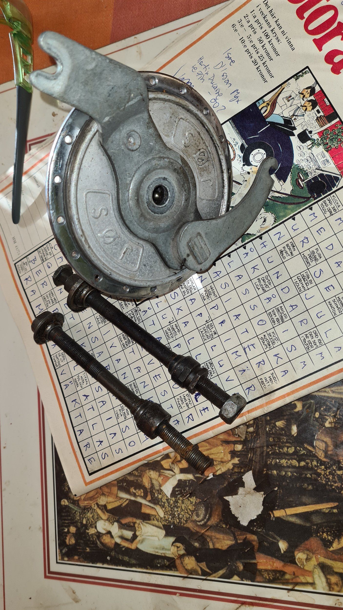

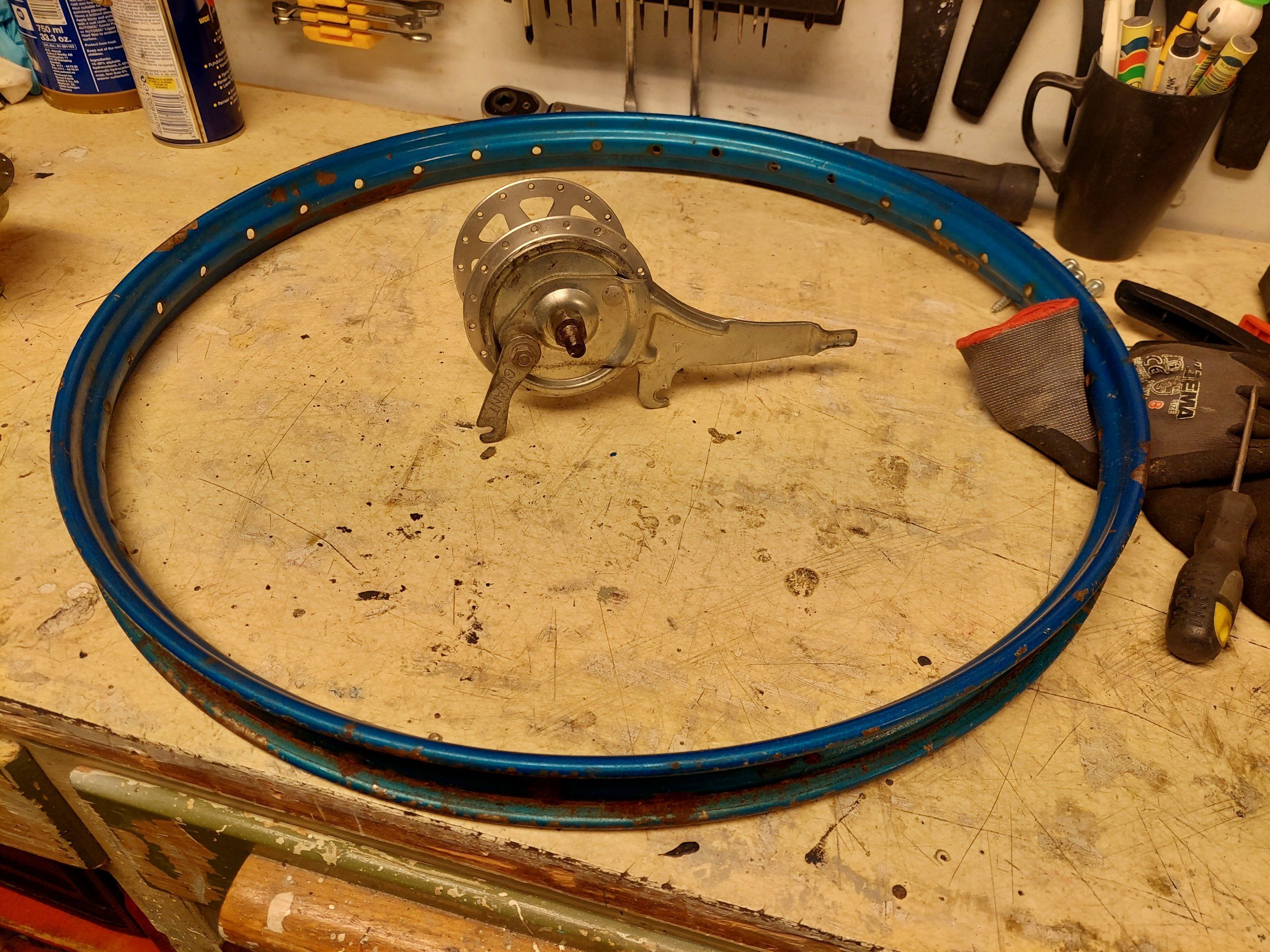

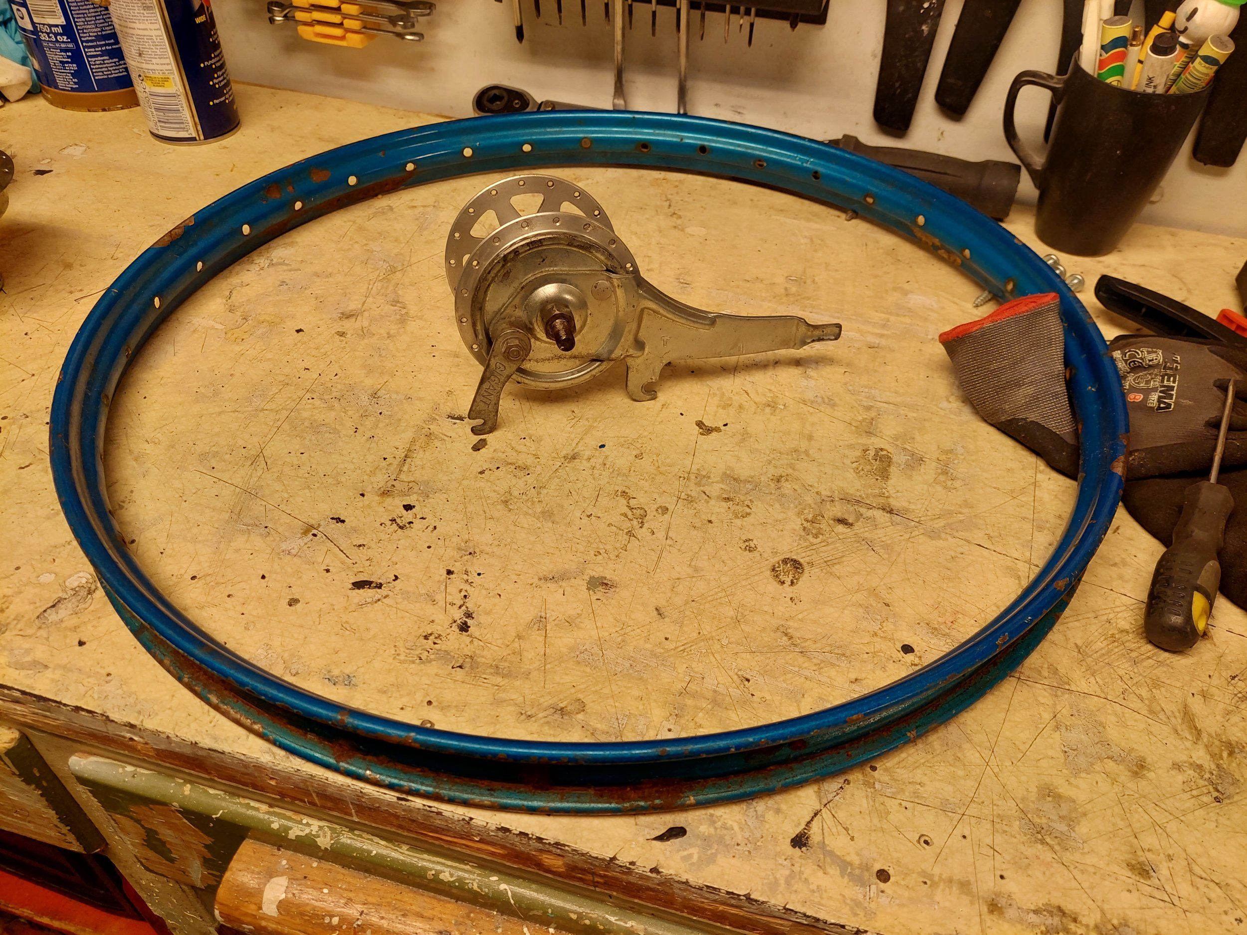

Det har visat sig omöjligt att hitta nya lagerkonor till min packcykels norska öglaend nav så jag kommer att ekra in ett annat nav med trumbroms i stället. Jag har kommit så långt som att fälgen och navet ligger uppmätta på bänken.
När jag knappar in måtten i en ekerlängds räknare på nätet så får jag antingen 227,3 mm ekerlängd med tre kors
eller 214,6 mm med två kors:
Holland bikeshop har 227 mm långa men dessa är bara 2 mm i diameter, dom gamla ekrarna är 2,4 mm. Det gör väll egentligen inte så mycket men hålen i fälgen mäter diameter 5,8 mm och då behövs kraftiga nipplar.
Om jag istället går på mopedekrar och två kors så finns det t.ex. 215 mm långa ekrar som är 2,6 mm tjocka.
Nackdelar med tvåkors? Kommer mopedekrar att fungera?
Visa bilaga 587180

Tack för alla råd. Det är inte direkt så att denna cykel kommer att användas till dagliga tunga transporter så det lutar åt att jag chansar på de kortare ekeralternativet med tvåkors. Om det inte funkar så har jag alltid lärt mig något nytt ?
Ekra ett hjul för första gången
Trumbromsar brukar inte ha så extrem bromskraft och nav och fälg ser bastanta ut så det fungerar nog med tvåkors också:)

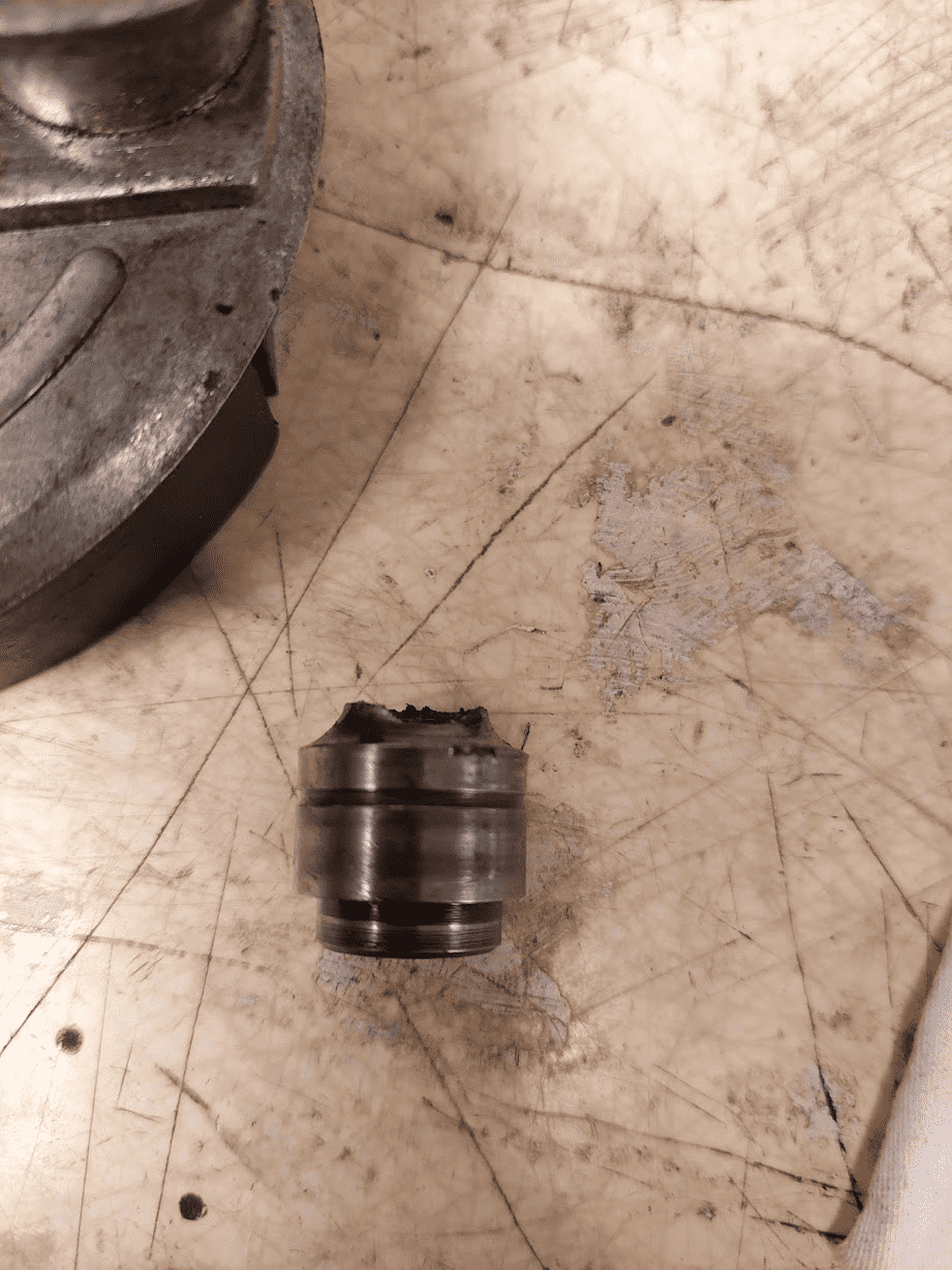

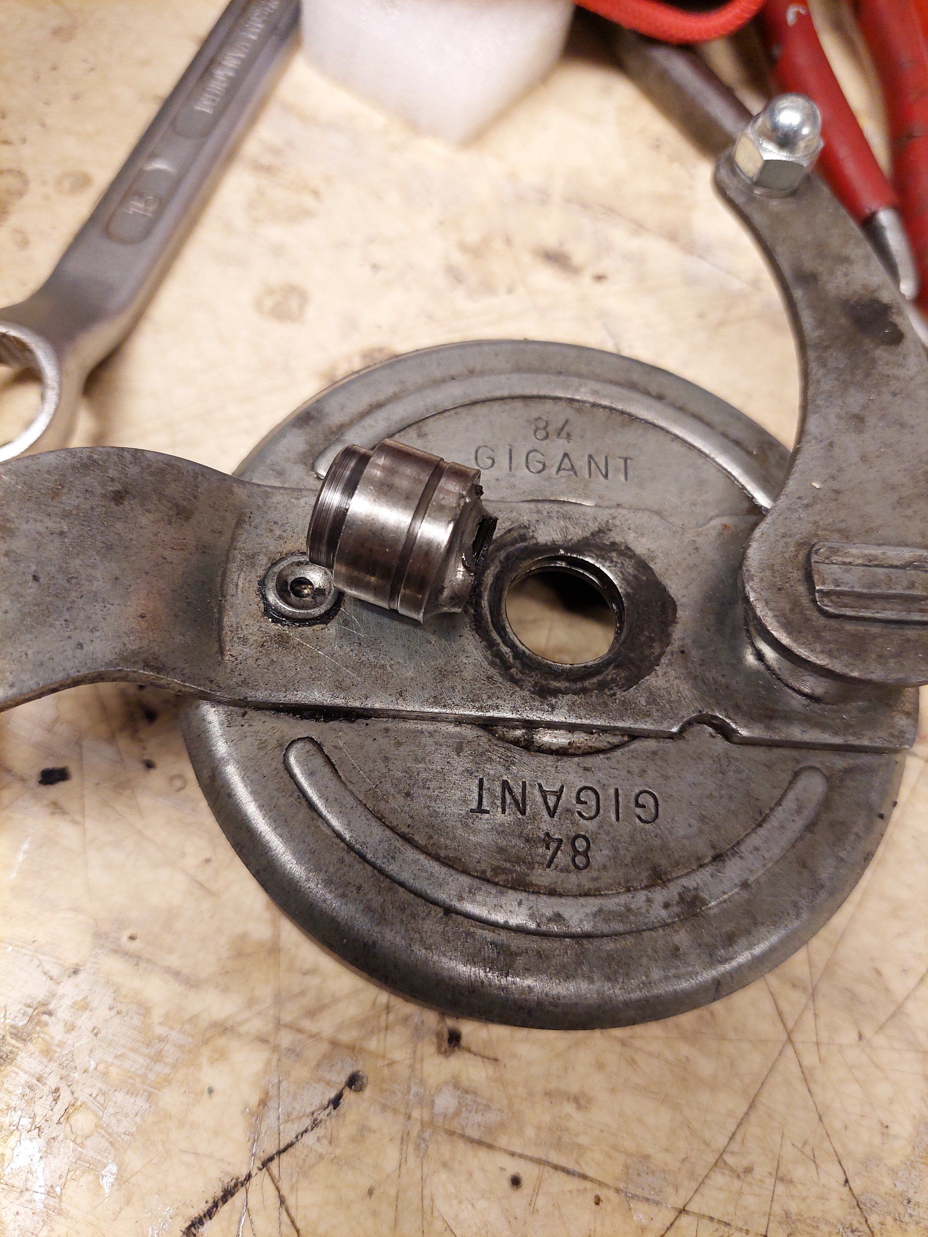

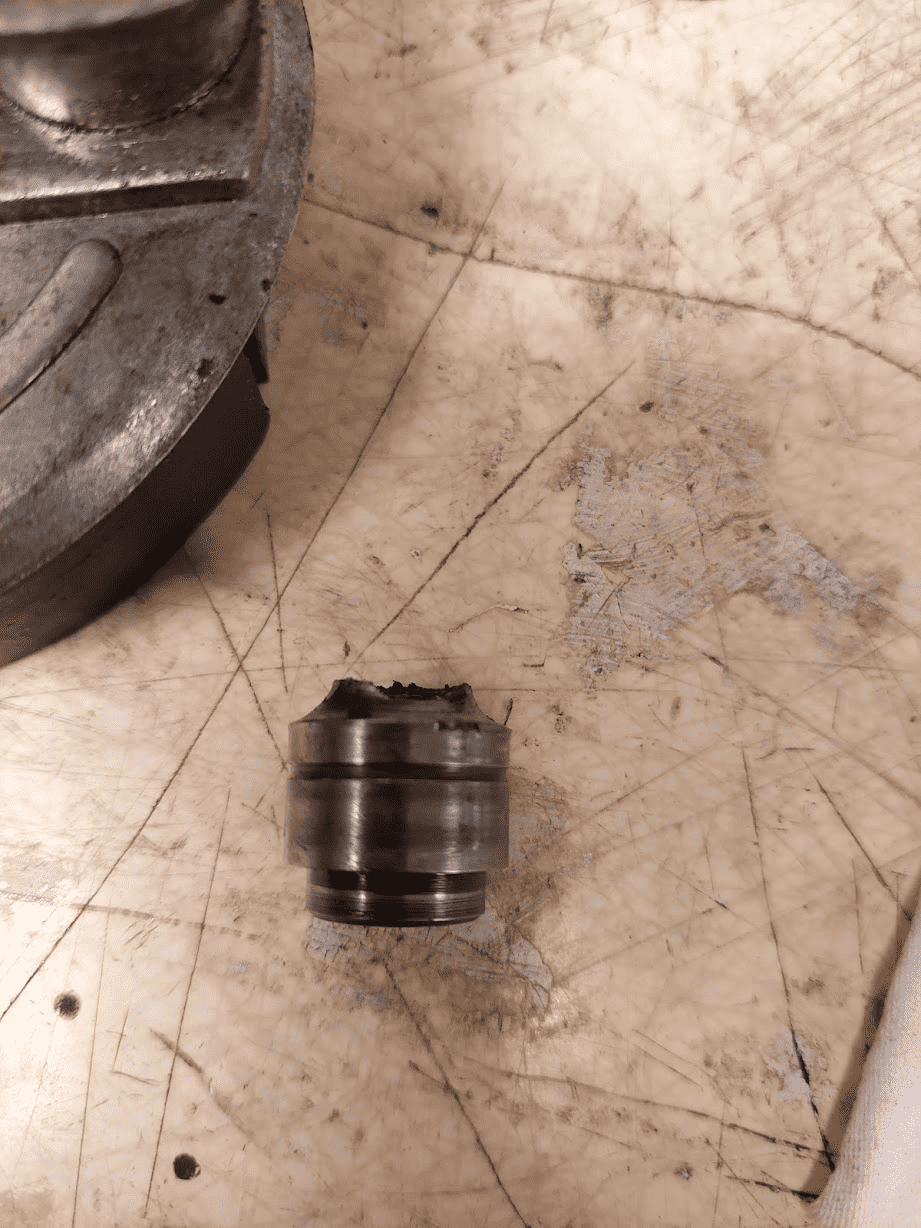

I det här fallet så bedömde jag att det gått alldeles för långt för att rädda tyvärr.
Visa bilaga 587361
den går förstås att få till rätt form på, men det lönar sig inte eftersom konor typiskt sett är ythärdade. när väl slitaget tagit sig genom den hårda ytan uppstår gärna stjärnformade kratrar. rundslipar man sas bort dessa återstår en mjuk bana för kulorna att rulla i som tar slut på kort tid.
du skulle däremot möjligen kunna modda en kona till annat nav; t ex slipa ur så att hålet passar den sannolikt större håldiametern på kona. eller shimsa en större. se till att du får härdade konor bara, annars är jobbet förgäves.

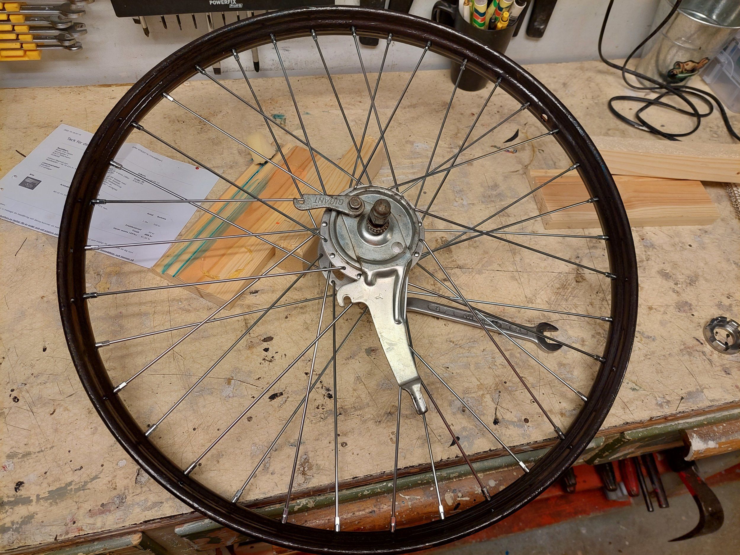

Rätt skapligt tycker jag att det gick för att vara första gången. Wobblar fortfarande lite men ska försöka rikta lite till.
Fälgen fick också ny färg så att den ser lite fräschare ut.a Jag fick borra upp hålen i navet med tre mm borren för att få i ekrarna som mätte 2,8 mm över gängorna. Mopednipplarna passade perfekt i fälgen.
Ekerspänningen har jag satt lite på känn så att alla ekrar känns ungefär lika spända, det borde duga på en gammal packcykel tänker jag.
