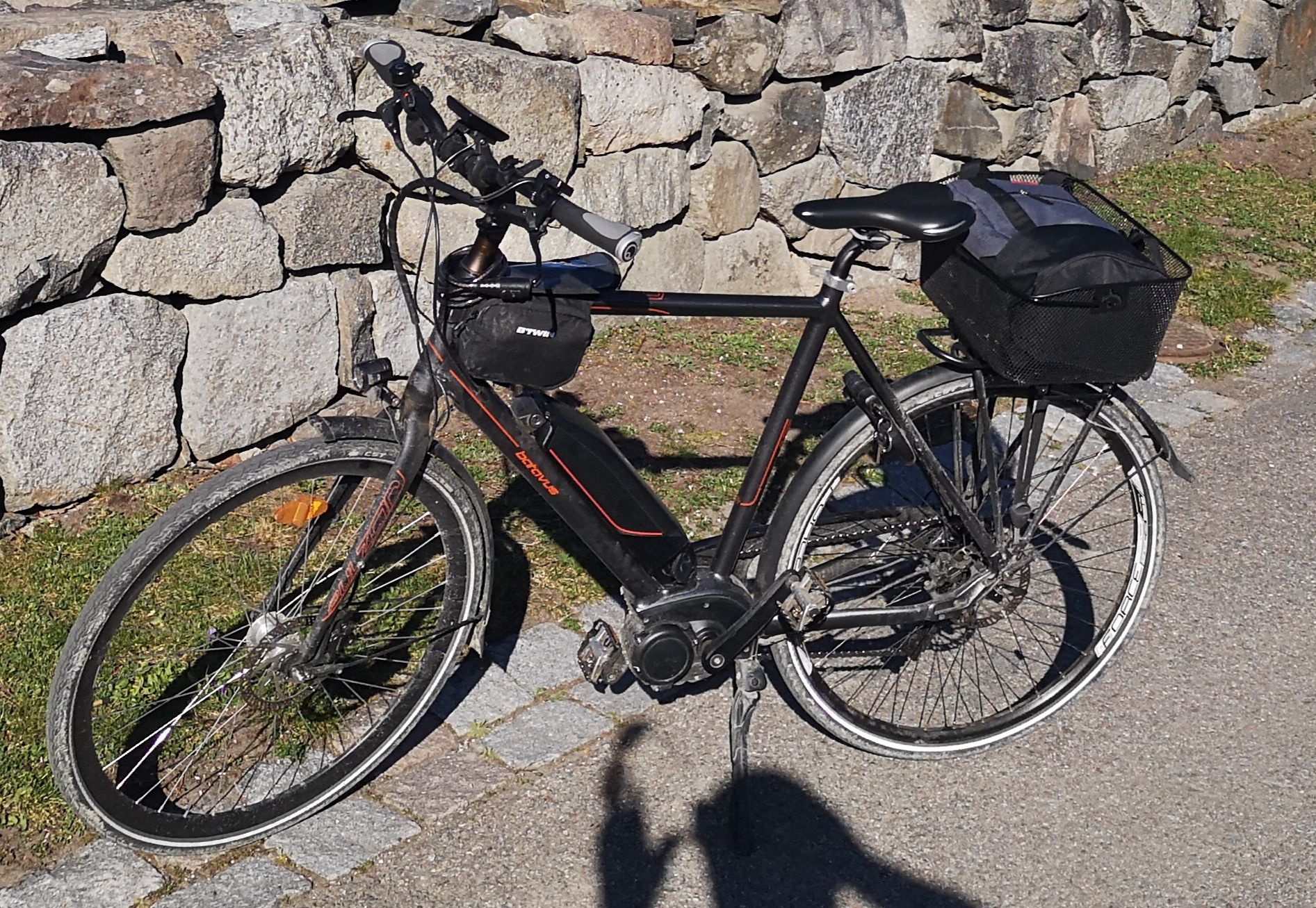

Det går även att ha korg på pakethållaren:
Har man en cykel i dammodell blir det ännu bättre.
