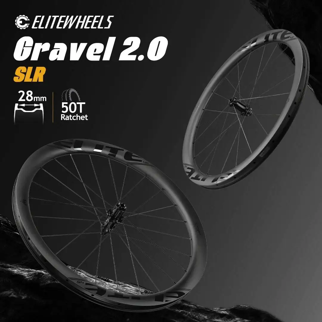

Jag hade nog satsat på en av dem nyare gravelmodellerna med 28 mm innerbredd. SLR 2.0 ser mest prisvärd ut skulle jag säga.
Med dem så kan du ju ändå köra 35or, 32 blir nog lite konstigt när ytterbredd är 37 även om det funkar med innerbredden.
Jag antar att vi pratar Elitewheels från Aliexpress förövrigt

Gravelhjulen kommer bara i antingen 35 eller 45 mm höjd. Båda med innerbredd på 28 mm men ytter på 36 respektive 37 mm.
Du kanske hamnade på sidan fför landsvägshjulen.
Det var dessa jag menade:
Högre hjul är generellt sett mer aerodynamiska men det har många faktorer som gör att högre inte alltid är bättre. Det är ju bara att kolla TdF där vissa lag kör såpass grunda hjul som ~40 mm.
Högre blir känsligare för sidovind, ja. Men det vänjer man sig vid ganska fort.
Dem jag länkar till hade funkat super med dina pathfinders. Det enda att ha i åtanke är att du inte vill köra smalare än 35 mm på dem om du någon gång vill byta till landsvägsdäck.
Vill du ha smalare så är det ju bättre att gå på en modell med 23 mm innerbredd. Funkar inte lika optimalt med graveldäcken men kommer att bli utmärkt med 28-30 mm däck med en jämn och fin övergång (mer aero).
