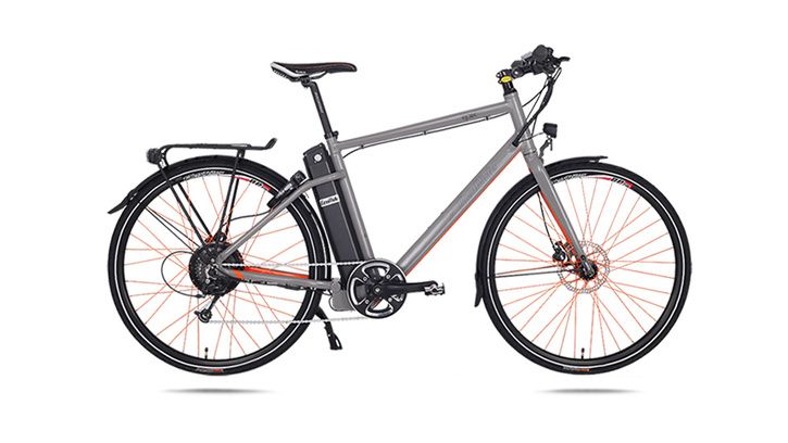

Såg att EcoRide kommit med en lite anständigare modell än de väldigt fula man har sen tidigare
http://www.ecoride.se/elcyklar/elcykel-epix/
Då verkar man få en hyfsad hoj utan att behöva bygga själv. Kvaliten kan man förstås fundera över även här, man garantiärenden och service lär blin enklare än om man beställer kit från Kina och bygger sjäv, tror jag.

Akoa skrev:
> 22kg exklusive batteri. Galet tungt
Å fan. Det såg jag inte. Det är minst 5 kg för mycket. Man får hoppas att vikten gör nytta. Alltså att den ger ökad hållfasthet vilket ju lär behövas när man hänger på ett elektriskt drivsystem och sedan dessutom kanske skall ha last och barnstol på.

Fast 250W extra på bakhjulet är väl knappast någon enorm kraft i cykelsammanhang. Cyklar som tål tung last också som väger en bra bit mindre.
Mitt intryck av Ecoride är att de helt enkelt är tunga för att ingen brytt sig om att göra cyklarna lättare. De är allt annat än PREMIUM på nära håll.

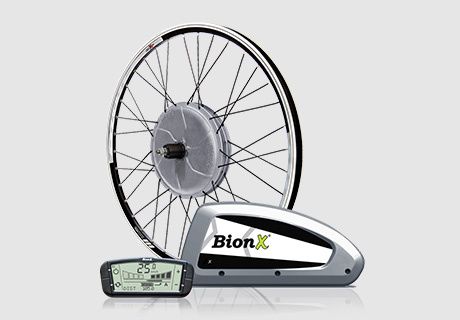

Skall du efterkonvertera med nån typ av kvalitetstanke är det nog BionX från Kanada du skall kika efter.
Jag skänkte precis 2st BionX hjul med navmotorer till en annan happyit via skänkestråden, det hade varit en bra start om man vill pyssla lite själv och knåpa ihop något funkis.
BionX har inbyggd momentsensor, dvs du behöver ingen extern tex i vevaxeln, du behöver heller inget gashandtag då det är momentstyrt.
Ett standardkit består av bakhjul med navmotor som har inbyggd elektronik, ett batteri, en display och en kabelstam. (och laddare).
Tyvärr kostar det nog ganska mycket mer än Kina-grejjerna.
Lycka till!

http://www.bionxinternational.com/en/products/bike-retrofit-systems/
I prislistan från 2012 kostade kpl. bakhjul o batterisats 1599-/1699-/1899-/1999- €
Vag jag vet så är det en kvalitetsnivå som håller måttet.
Är väl lätt att kolla upp nuvarande prisnivå och ta fram ett rimligt pris.

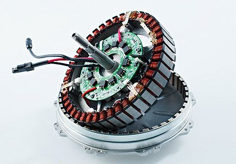

    19.1 KB · Besök: 201
    31.3 KB · Besök: 154

Lite gammal tråd men jag tänkte tipsa om ett kit. Jag representerar Flying Viking som säljer konverteringskit i Sverige. Våra motorer är tillverkade i Schweiz av Go Swiss Drive och är av mycket hög kvalitet. Motorerna hittar man annars i exklusiva elcyklar från exempelvis Specialized och batterierna är från Tyskland. Alla lagkrav för elcyklar uppfylls och elektroniken är inbyggd i motorn så ingen extra elektronikbox behövs. Hemsidan är ännu inte översatt men information finns på http://www.flyingviking.se/ eller http://www.facebook.com/FlyingViking.
Mvh,
Fabian från Flying Viking
