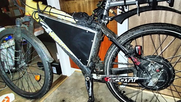

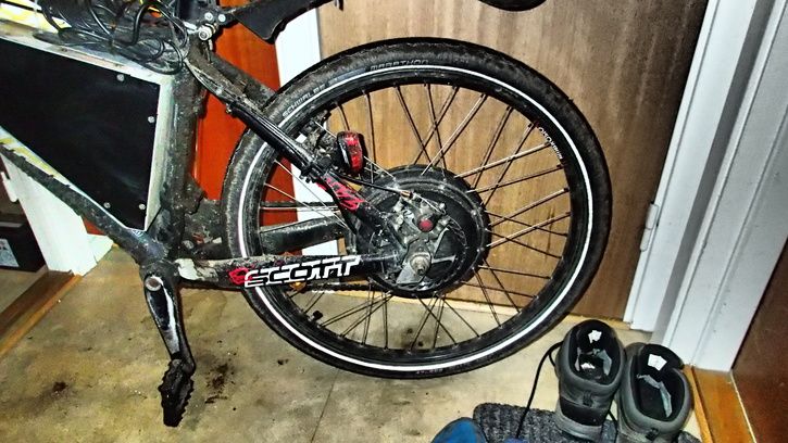

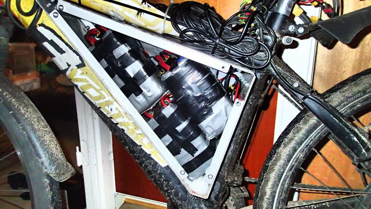

Ok, här är lite bilder på mitt elcykelbygge.
Om någon vill veta mer så är det bara att fråga.

Min cykel är kanske inte speciellt snygg, men fungerar alltid.
Nästa projekt där lär jag nog lägga ner mer energi på utseendet oxå.
Mycket batteri går inte att dölja speciellt bra.

Kör du ett gäng LiPo pack i ramen? Motorn 500W eller mer, den ser ganska stor ut.... :)
Min Kona skulle se ut lite som Surlyn tippar jag, fast med motor bak.
Ingen fara Kristoffer R.

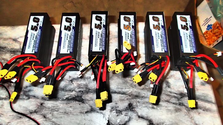

Japp, RC lipo för tillfället. Enkelt att koppla ihop men man får inte speciellt många laddcykler ur dom, ca 400.
Eftersom motorn är DD (direktdriven utan en massa kugghjul) så blir den lite större.
För närvarande drar den max 1000W men klarar en del mer om man monterar en kraftigare styrbox.
Har precis monterat nya friska batterier pga pensionering av dom gamla cellerna.

Fint batteri instucket i ramen!

Elmotor för att bygga elcykel, högsta kvalitet?
Den är oljefylld med ATF, jag hör inte den alls på 14A. Den väger ju 16,5kg så fullt möjlig att cykla på helt utan motorns hjälp. För tillfället testas den i kilowattklassen (20A+ tack vare oljekylning), över 17A börjar den låta som Anakin Skywalkers pulsejet. Ljud är alltid svårt att beskriva, de som spelat 80-talsspelet Super Hang On när nitro kickar in känner igen vibbarna:). "Nitroknappen" som kopplas paralellt med shunten: http://bmsbattery.com/395-1176-thickbox/thumb-level-throttle.jpg
Motorn är kraftigt övervoltad, och djupt in i "rc-territory" gällande rpm då den har en invändig växellåda med utväxlingen 12.6;1. Ljudet över 17A är liknande i frekvens som Liveforphysics motor, fast oljan i min dämpar ljudet en hel del. Min är som sagt oljekyld så jag kan inte se coola plasmastrålar (1:34 in i filmen):
Det går att justera effekt "on the fly", så det är fullt möjligt att förnedra lyckrafolket med en heltyst MTB med feta däck.
