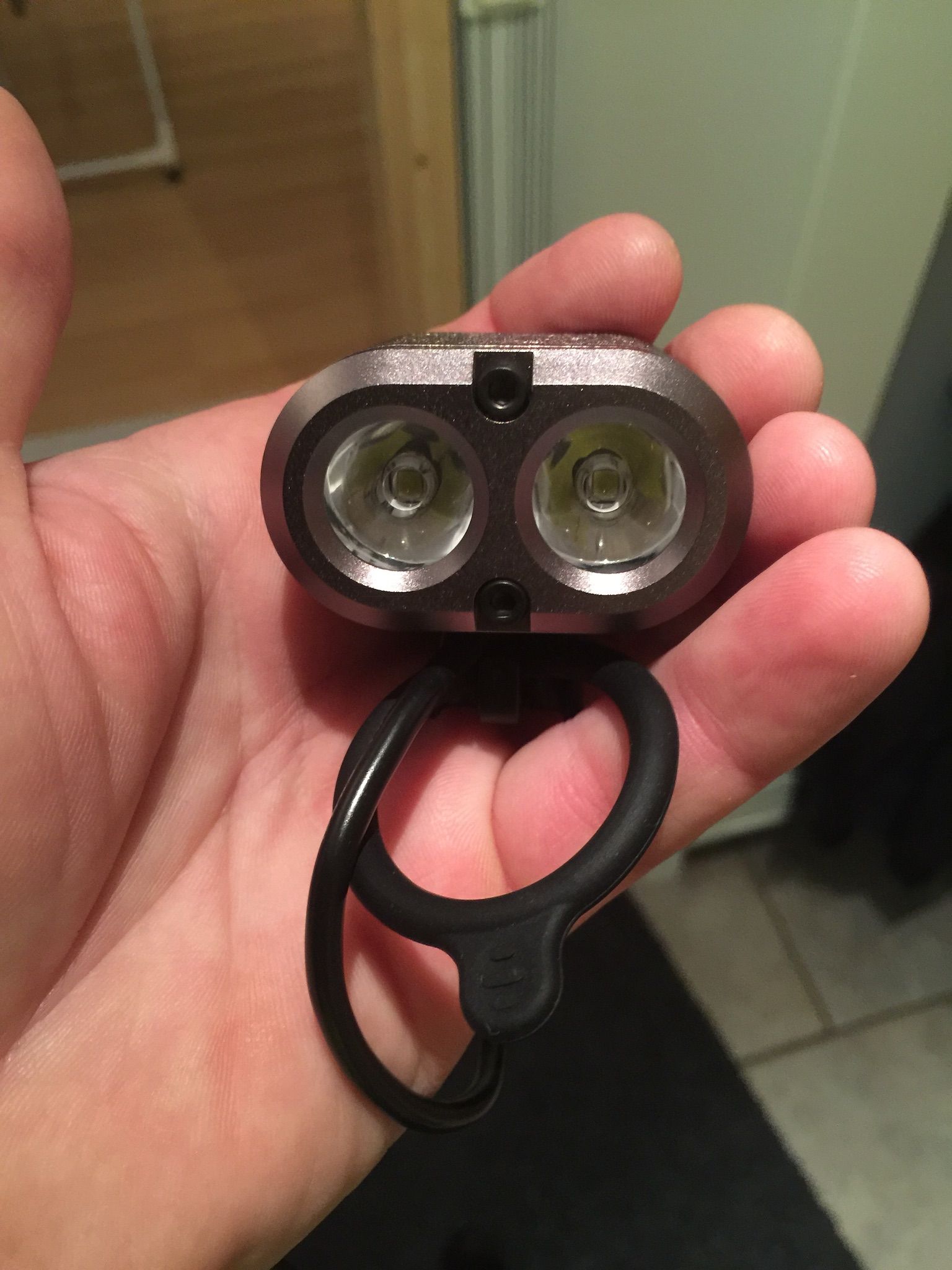

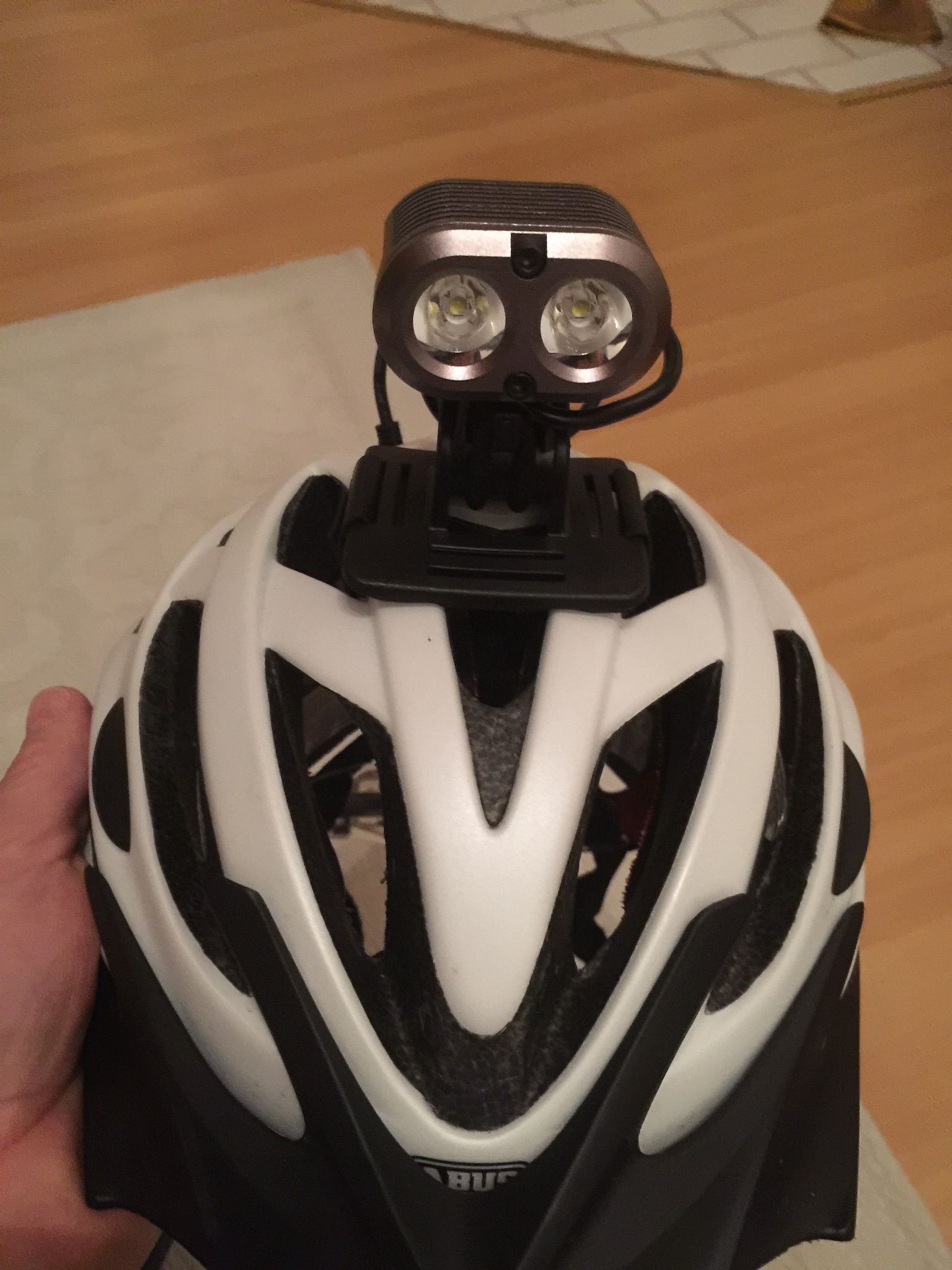

Jag kör på en sån här:
Nu på rea dessutom såg jag! 2000 lm på max och en hyfsat samlad ljusbild. Perfekt som hjälmlampa tycker jag, men har man obegränsad budget så är väl Mila Vega än mer perfekt (läs mer ljusstark). Ibland känner jag att Orions ljus kunde varit lite starkare, men det är i ytterst få situationer.
(OBS att det behövs en fjärrkontroll för att kunna ändra ljusstyrkan på hög/låg-läget, som inte ingår i paketet)

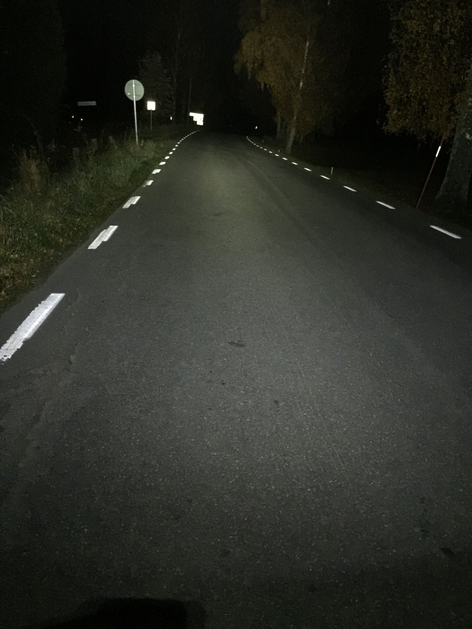

Ska du ha bra ljus så rekommenderar jag 2 lampor för cykling i skogen. En på hjälmen och en på cykeln. Köp på sportlampan.se
Grymma lampor. Ger dagsljus i skogen
