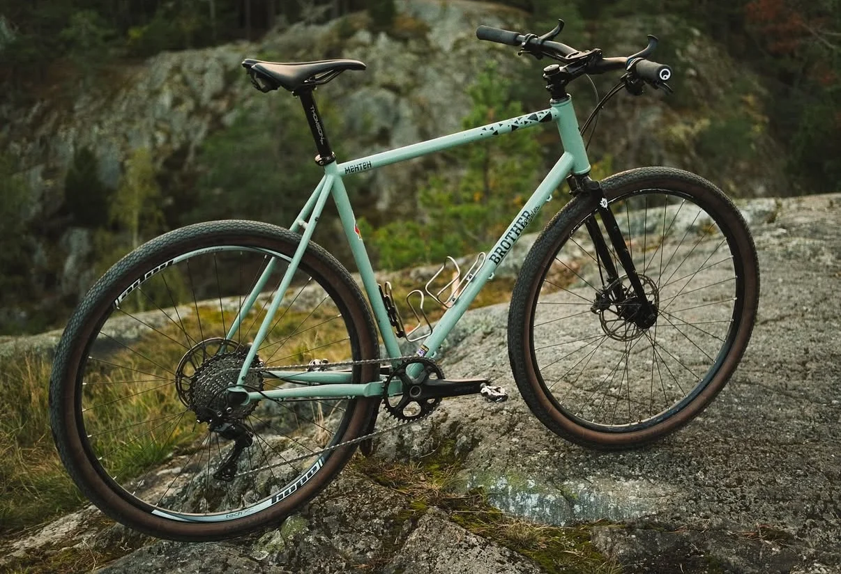

Hallå!
Jag har plötsligt snöat in på en ide om att göra rent hus i cykelstället och koka ihop alla cyklar till en (typ).
Idag har jag någon form av pendlar-gravel, en vinterpendlare, en fincykel med fälgbroms och en hardtail som jag kan köra antingen med dämpad gaffel eller med bikepackinggaffel med tusen fästen. Har iofs också en cargobike, men den får vara kvar.
Cykelpendlar då och och då till jobbet, vilket innebär dryga två mil enkel väg, så jag vill ha något som fortfarande känns skapligt på asfalt.
Har också fortfarande planer på att bikepacka/cykelsemester, så vill ha kvar möjligheten till cargocages osv och få in lite fetare däck. Inser dock att jag typ aldrig använder hardtailen, så behovet av en renodlad mtb är uppenbart inte så stort.
Här dök tanken på ngn form av flatbar-gravel upp, den skulle i teorin kunna ersätta övriga cyklar i flottan (med två uppsättningar hjul). Däremot vet jag ju att den inte kommer vara bäst på något, men det kanske är en uppoffring som är värd att göra.
Så, kan ni övertala mig om att jag är fel ute eller stryka mig medhårs och säga att jag nog är något på spåren?
Målbilden annars är typ vinterpendlarens geo men med mer utrymme för däck och skivbroms.
    1 MB · Besök: 747

Ser inte heller dum ut!
Hur upplever du den att cykla på? Tänker att du ändå kommer från bockstyre-hållet och till skillnad från mig faktiskt cyklar en hel del!

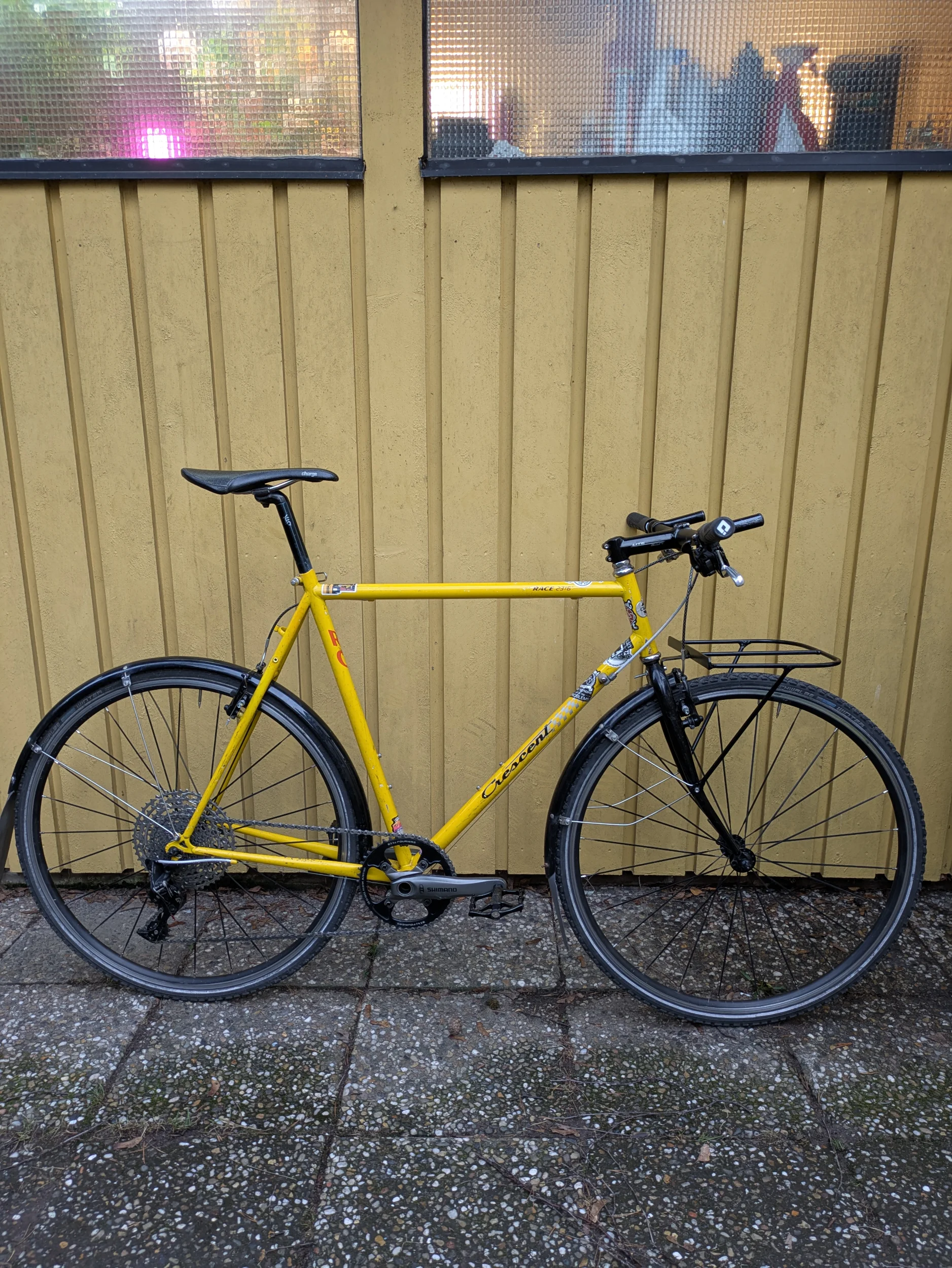

Kört den här ett par år. Nu med 27.5x2.2"
Känns lite som det du funderar på?
Funkar toppen för mycket, men den är inte jättesnabb. Nu har jag dock fått för mig att byta till dropbars på den för att få den lite snabbare och få lite mer asfaltsfokus. Men tänker mig att köra den med dubbla hjulset
Har du vägarna förbi söder om stan är det baea hojta för att provcykla

Ska erkänna att det var den tråden som väckte något....
Den ser ju onekligen ut att vara väldigt nära det jag far efter, särskilt snabb kommer jag aldrig bli ändå.

Den har varit toppen, och skulle jag vara en rimlig människa så skulle jaf väl kunna nöja mig med den.
Men rent krasst.
Det är en gravel, den är effektiv att trampa ett par mil på och man tar sig fram utan några problem. Att slänga på ett rakt styre gjorde den lite mer lekfull, men den är absolut inte som karate monkeyn som man bara vill göra manuals och bunnyhoppa alla småsaker man ser. Därför tänkte jag att min ska få bockstyre och leva sitt bästa liv i sitt tilltänkta användningsområde
Skulle jag bygga en ny flatbar gravel idag så skulle jag helt klart gå från mtb-hållet och försöka göra den snabb istället. Typ en specialized chisel med kolfibergaffel, en sour pasta party, singular swift mk5 eller liknande tillsammans med snabba däck och lätta hjul. Då kan du så otroligt lätt förändra karaktären på cykeln också. Vill du cykla långt och använda den som gruscykel? Kör en 90mm/-17° stam
Vill du ha den lekfull? Byt till en 30mm.

Hmm, det är ju helt klart en intressant ingång.
Har varit rädd för att det ska kännas lite trött och slött med något som är en mtb i grunden. Samtidigt är ju inte den tänkta cyklingen direkt crit-raceande.

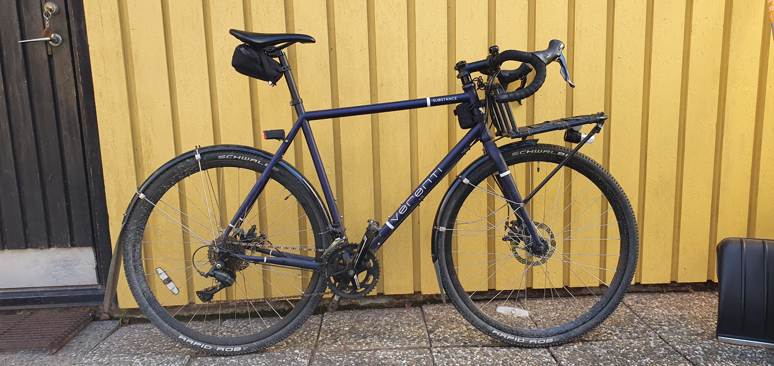

En lösning skulle ju kunna vara att börja med att bygga om pendlaren till rakstyre och se hur det känns. Problemet är att den inte tar så mycket bredare däck än typ 35 med skärmar och kanske 40 på sin höjd utan. (Gammal bild, men ramen är ju densamma idag). Är också rädd att den kommer bli väl kort.
    584.6 KB · Besök: 171

Fattar inte varför den skulle bli bättre med flat bar?
För att om konceptet med en cykel ska funka så är det rakstyre som är mest användbart för den typ av cykling jag ämnar göra.
Edit. Men jag är ju medveten om att den kommer bli lite sämre som pendlare/asfaltscykel. Frågan är bara hur mycket sämre den blir.

Men samtidigt om du tittar hur folk bygger/cyklar xc nu för tiden så är det en jäkla fart.
Tror att lätta hjul, snabba däck och en kolfibergaffel skulle göra underverk för rappheten på cykeln.
Däremot tror jag att jag inte skulle försöka ersätta den "råttiga åretrundpendlaren som kan lämnas vid bussen eller utanför kontoret"
Sen vill jag påstå att en flatbar gravel/hybridcykel är att föredra ifall man inte är nere i bocken på sin bockstyrecykel. Ser en massa folk som kör gravel/lvg och aldrig lämnar hoodsen
