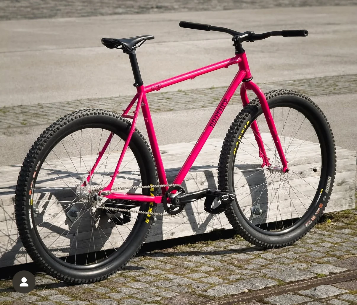

Vi har ju också @erolwi som byggt den coolaste karate monkeyn med kolfibergrejer, under 10kg om jag minns rätt?
Enda som stoppar att bygga den mer gravelaktigt/snabb är väl max 32t drev fram

Ja, den har jag ju sett här på forumet när du säger det. Helt andra ändan av karatemonkeyspektrat från mig, men ruskigt frän. Men där ställer ju utväxling till det som du säger

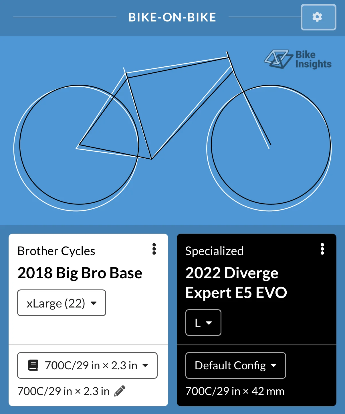

Den futureshocken på diverge Evon tycker jag funkar rätt bra , körde min evo kanske lite väl hårt i skogen ibland 😅 men tyckte inte om Evon när man låg och tryckte mil på platten då den har rätt brant sadelvinkel så tyckte jag man fick rätt mycket tryck på händer m.m men den va grym offroad och på stökiga stigar. Och jag körde tracer 47mm på den och tufo 45mmdäck med lite mer mönster
En cykel att härska över dem alla? N-1?
Stack & reach diffar 2-3mm mellan gamla big bron och divergen. Med flackare sadelrör 🤓
Så en mtb kan kännas rapp den med!

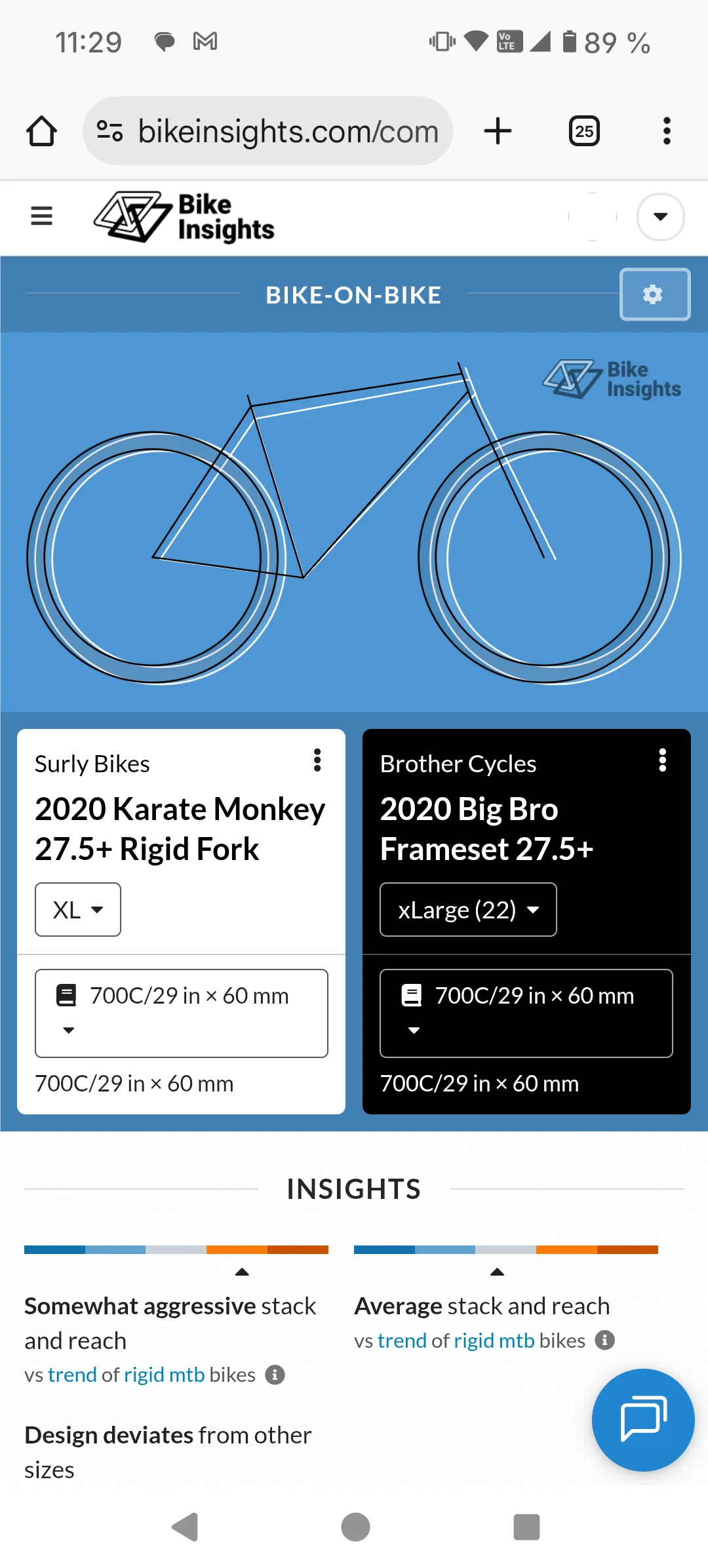

Ja, då blir geomtrin keff.
En sak jag har lärt mig är att höja styret och ha styren med lite grundare bock. Sitta med lite böjda armar på hoodsen, med lätthet i aeroposition och i bocken. Min rygg vilas bäst i bocken.
Geometrin är oförändrad. Ramen ändras ju inte. Det som ändras är hur ramen passar - dvs. bike fiten / hur man sitter på cykeln.
Geometri avser ramens vinklar.
